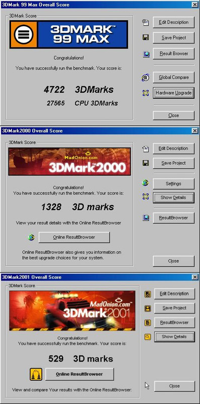

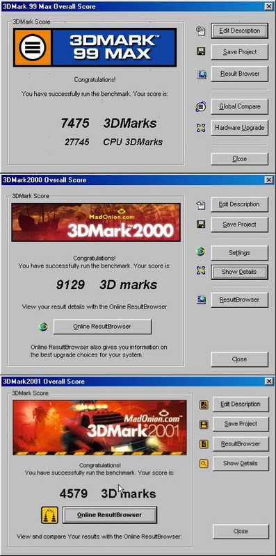

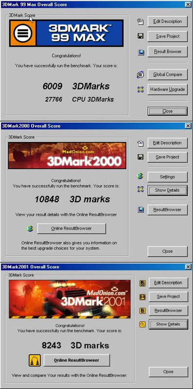

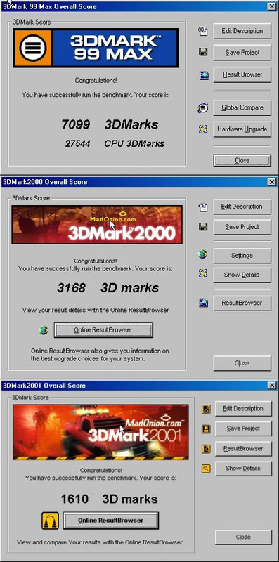

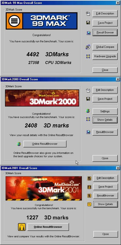

Zahrál jsem si dnes "kanastu" s hromádkou karet, co se mi tu nakupily za léta s peckou a otestoval je, zatím jen v 3D Marku - flashku s Quakem mi nechtěly W98SE přečíst, možná jsem ji omylem nechal naformátovanou v NTFS, tak doplním později. TNT2 od Diamondu a Kyro2 od Herculesu mi odmítaly spustit PC, buď zkrat ve zdroji nebo nekompatibilita s mainboardem, GF4 MX440 od MSI naběhla jen k beep kódům, ty vyzkouším ještě na jiné desce.
Sestava:
Sestava
Karty:
Quake: 84,8 fps
Quake: 28,3 fps
Quake: 174,6 fps
Quake: 66,4 fps
Quake: 171,1 fps
Quake: 173,5 fps
Quake: 159,1 fps
Tohle byl výbuch ovladačů, Xabre prošla celý jen 3DM99 a i to s artefakty v některých testech, u 3DM2K i 2K1 zhavarovala buď pádem na plochu nebo výtuhem PC. Musím najít poslední dostupné drivery nebo vyřadit AGP 8x (což u téhle MSI v BIOSu není dostupné, volba rychlosti je nepřístupná a nastavená na automatiku, takže budu muset šťourat v registrech nebo zkusit downgrade BIOSu s možností volby režimu AGP).
