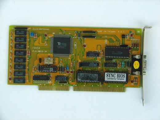

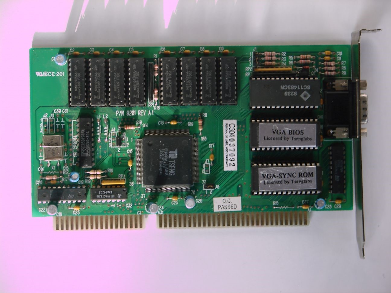

Našel jsem VGA kartu P/N 9201 (ISA16) s čipem TSENG Labs ET4000AX.
Je osazen DAC SC11483CN-80 Sierra Semiconductor
(http://www.partoracle.com/partdetail.php?q=SC11483CN-50&mfname=SIERRA+SEMICONDUCTOR)
 A ještě jednu. Pokud by byl zájem ...
