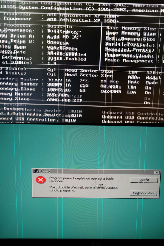

Grafiky, které jsou problematické, jsou FX 5700 a 5900XT, obě stejné symptomy. Evidentně jsou vadné (i když tu 5700 jsem kupoval jako údajně funkční) a podle těch pravidelných svislých čar a duchů ve Win jsem usuzoval na problém s pamětma. Zaskočilo mě ale to bezproblémové fungování v některých obrazovkách a to se pokouším nějak si vysvětlit.
Při zapnutí PC jako první naskočí výpis video BIOSu grafiky - obraz bez vad. Pak průběh POSTu - vady. Vstoupím do setupu - bez vad. Vystoupím - vady. Zavádění znakové sady - bez vad. Load W98 - vady.
Je mi záhadou, odkud bere GPU ty nenarušené framy - z jiné, bezvadné oblasti VRAM? Pak bych předpokládal, že problém bude s vícebarevnými (rozumím datově objemnějšími) režimy, které obsadí víc VRAM. Tady ale dvoubarevný frame chyby má, zatímco barevný setup nikoliv...
O nic nejde, jen mi to vrtá hlavou a zajímalo by mě vysvětlení.

Jistě po zapnutí je karta v textovém režimu a bere tak max 80x25x2=4kB. Pak asi přepne do grafiky 640x480 asi 300kB a víc podle režimua chyba je někde výše nad 4kB.

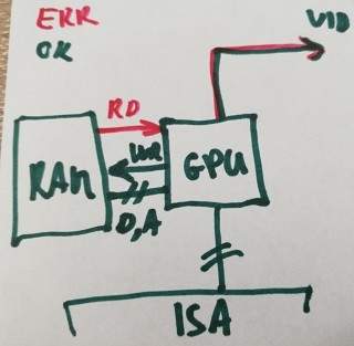

RetroPhill: Podle počtu bodů, po kolika se chyba opakuje jde spočítat, který adresní vodič souvisí s chybou. Tady to budou zřejmě dvě vady zároveň, protože to dělá dvojchybu, nebo to bude zkrat mezi adresou menší a větší, podle jednoho velkého rozestupu a druhého malého.

Navíc to vypadá, že chyba není v zápisu do RAM ale pouze, při zobrazování vyčítání. Pokud by byli vadné RAM a byl by v nich špatný údaj, projevilo by se to, když posuneš ve WIN okno, že se ti posunou i chyby. Takle to na mě dělá dojem, že když posunes okno chyby jsou stále na stejném místě = RAM je v pořádku jen se z ní blbě zobrazuje. Posuň okno! Budeme chytřejší.
26/06/2020 - 12:08
Takže Pokud by byla vadná RAM poznal by jsi to už v textovém režimu pod DOSem při rolování obrazu by se chyby násobily.

Napsal jsem ISA ale je tam něco novějšího (D,A = data a adresy budou v pořádku, WR signál zápisu, RD signál čtení).

No ty sis s tím dal práce! Ve Win, pokud hýbu myší, to "smetí" (černé pixely) okolo ní se pohybuje s kurzorem. Chybějící části fontů v textu mají na svědomí ty 4 dvojice svislých čar přes obrazovku. Ty jsou nejmarkantnějším znakem závady, ale právě zmizí v setupu BIOSu nebo při zavádění znakové stránky, to je obraz úplně čistý a bez vad. Včíl babo raď!:)

A hýbou se ty svislé čáry s posouváním?
26/06/2020 - 15:52
Myslím, že ne, ale ověřit můžu až o víkendu. Linky
