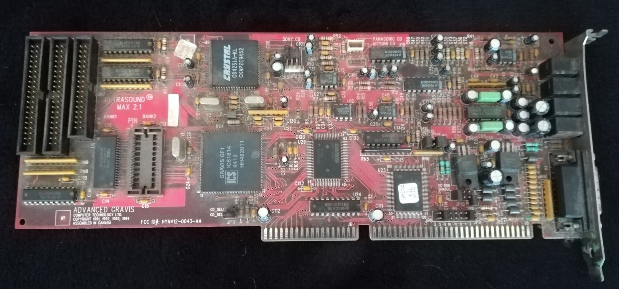

Tak tu mám toho Gravise, co se mi podařilo vykuchat z jedný rachotiny... Nechávám si ho do něčeho, kde bude mít smysl.
Jako jo, je to trochu zelený, to jen ten plech... Prachu je tam taky tuna, ale to se vyfouká a očistí.
Celkem by mně zajímalo, k čemu jsou tam konektory na tři různé typy mechanik. Přemýšlím o osazení 512k chipu na celkový 1MB. Dá se tam hodit ten samý, jako je např v grafikách S3 (Trio, ViRGE, Vision), nebo je to jiný chip?

Já osobně bych Gravise na nic nepoužíval, přišlo mi děsně složité ho rozchodit a dělal jsem to tedy jen jednou. Jako exponát do sbírky, je to vždy pěkný kousek. Takže vypucovat a později u tebe prodat za těžký love :-)
Gus a MOD, to je spojené, ale pokud máš nějakou 486, už si myslím, že můžeš používat klasický SB a nepoznáš rozdíl.

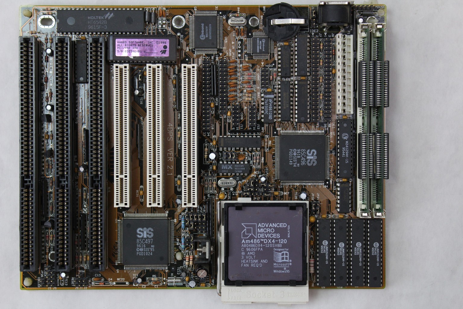

A ještě tu mám takovou sympatickou desku 486 i s CPU. Líbí se mi baterie BIOSu a má i konektor pro PS/2 myš. Kdysi jsem u jedné desky PS/2 na myš zkoušel, ale nerozchodil jsem to, tak třeba že by tady.... :-/

Ta deska mi připomíná, že jsem něco podobného dával pryč. Hrozně blbě se to nastavovalo, byl tam podobný blok jumperů kompletně bez popisu a prostě se mi nepodařilo najít nastavení pro Am5x86, tak jsem to dal do háje i s původním CPU a myslím, že jsem udělal dobře.

Podle tohoto si to nastavím, když bude potřeba: https://www.rom.by/files/4dps0210.pdf

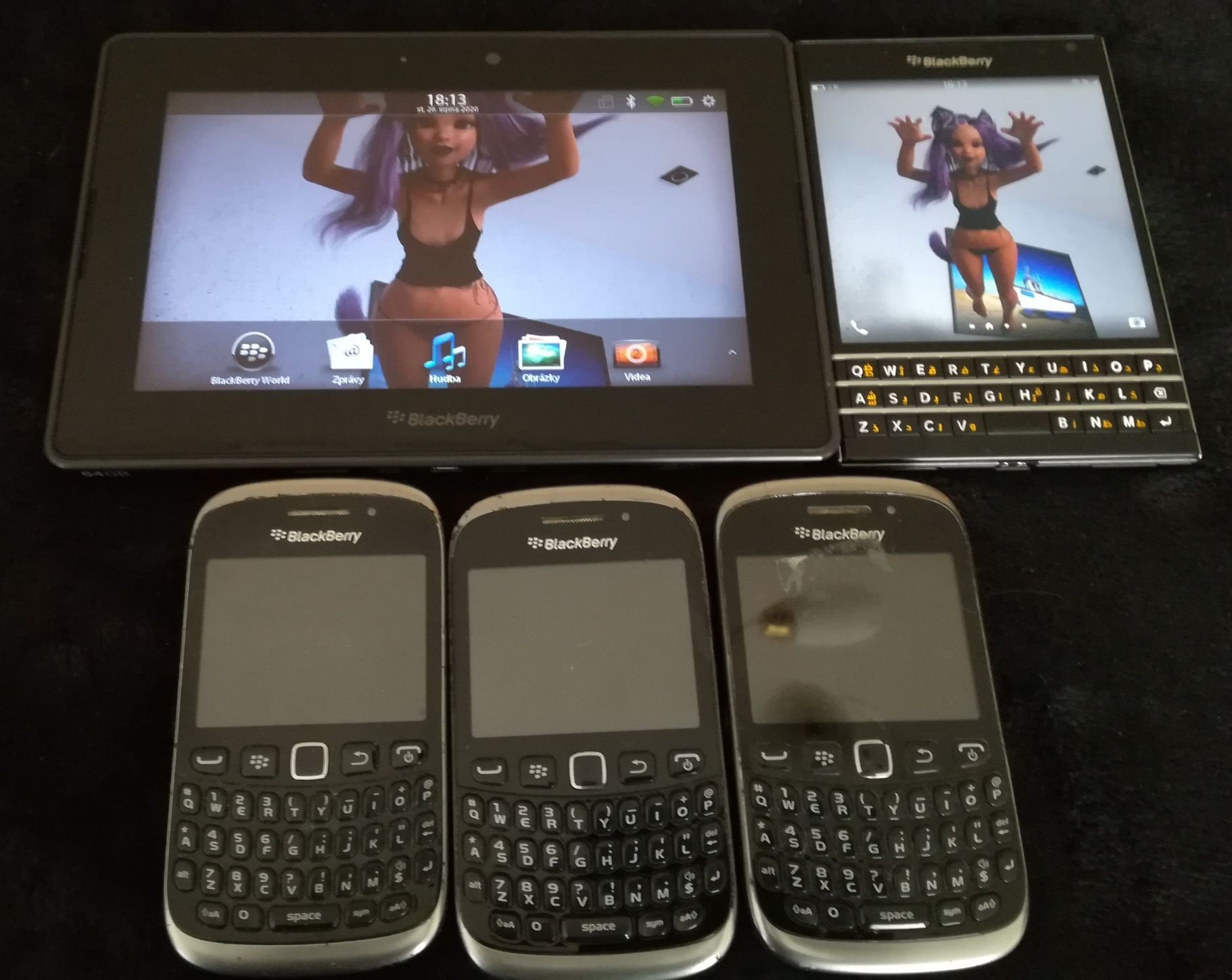

Tohle je fakt OT: Nemáte někdo volně se válející mobil či jinou techniku od BlackBerry? Foto ilustrační (no jo, tentokrát ne liška, ale kočka :-D ), tý plochy si nevšímejte... Mám jich pochopitelně víc, ale tohle jsem vyhrabal narychlo...
BlackBerry PlayBook + Passport + 3x Curve 9320. K tomu tabletu se víc hodí zařízení s BBOS 7, tedy ty spodní kusy (Passport má BBOS 10.3). Naneštěstí jsou všechny tři vybitý, jinak bych ukázal, že všechny fungují. Některý používám jako budík, jiný jako záložní. Klávesnička je celkem pohodlná.

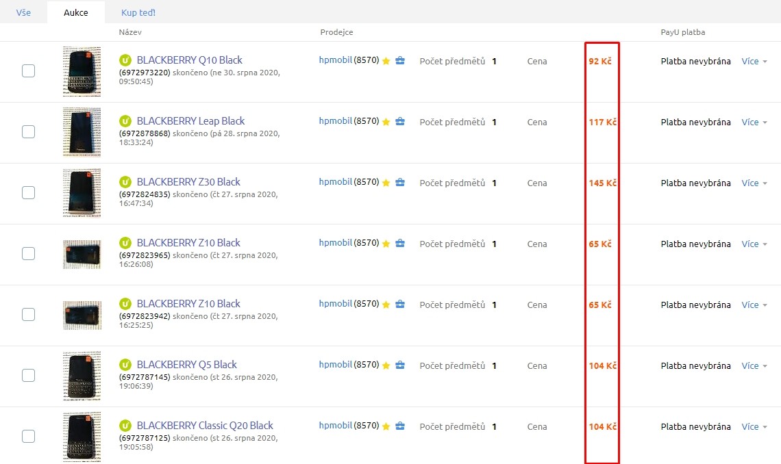

@Nox: Tak jsem si vyhrál prozatím následujících pár kousků:
  • 1x Z30 - 145 Kč
  • 2x Z10 - 65 Kč /kus
  • 1x Q5  - 104 Kč
  • 1x Q20 - 104 Kč
  • 1x Leap - 117 Kč
A pochopitelně vyberu i další. Většinou se mi z toho hodí displeje a akumulátory.
Paradoxně Z30 tu mám "funkční" dva kusy. Oba mají rozbitý zapínání a oba jsou zablokovaný na BB účet - obvyklá chyba, kdy prodejce jednoduše nesdělí, že nezná heslo (což je buď u vyřazených, nebo kradených kusů běžné)... To je na bombu po čuni. Veškerý pokusy o odblokování či přehrání jdou pochopitelně do nikam, takže slouží jako zdroj ND = pro mně displej + aku a zbytek do krabičky pro kamaráda, co má mobily na zlato (vykupuje je po burzách atd za 15 - 20 Kč / kus). Takže já s ním pak opět měním kus za kus :-)

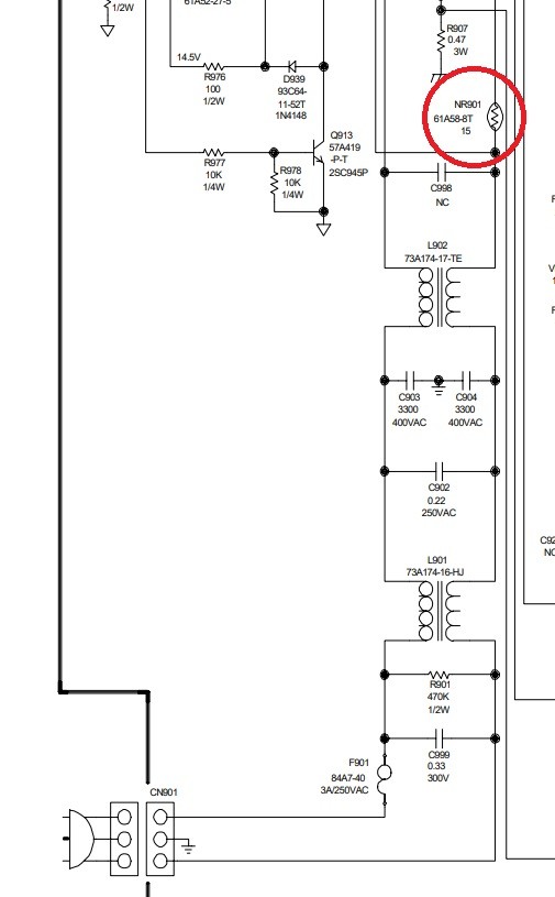

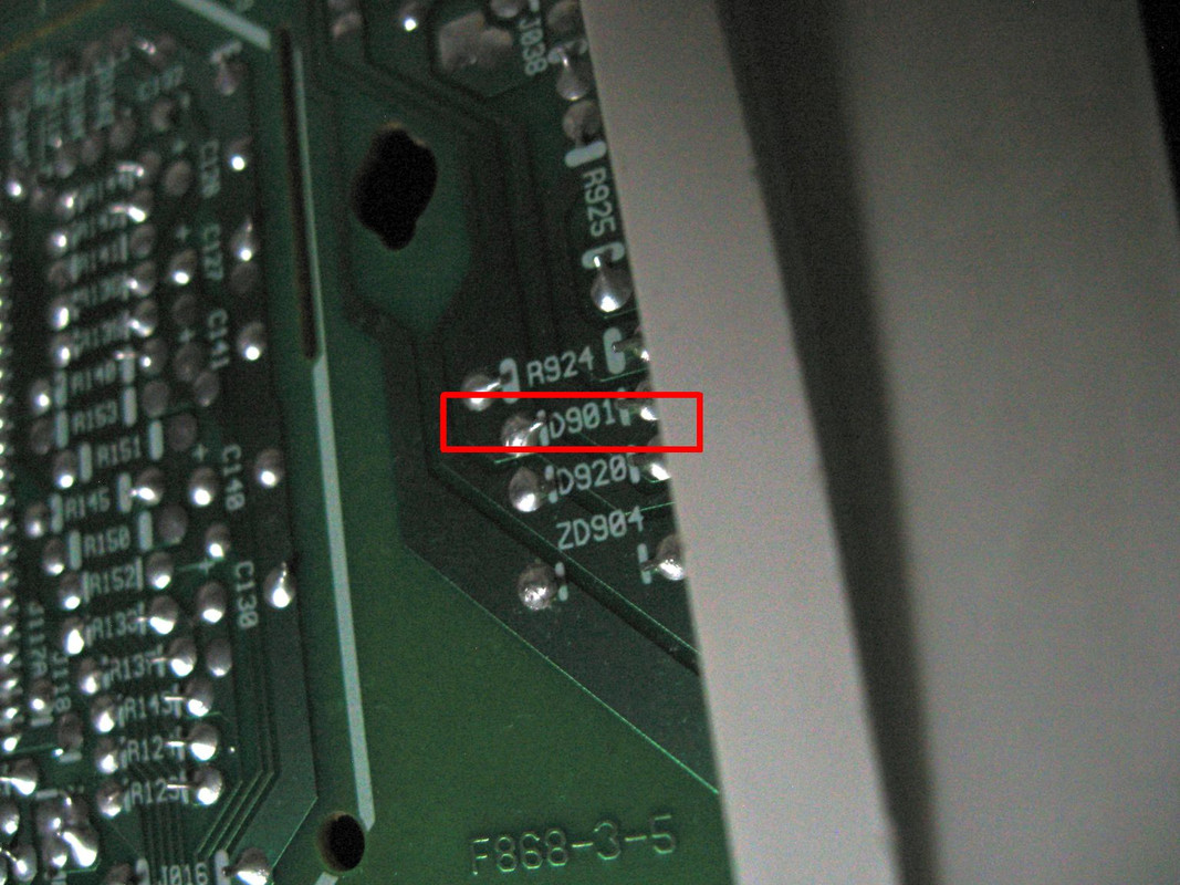

Chlapci, potřeboval bych radu od zkušenějších: omrknul jsem ten svůj nefunkční CRT monitor a trklo mě do očí něco u zdroje. Je tam ulítlej kus varistoru, označení na zbytku je SCK 152X datasheet. Pojistka samozřejmě odpařená. Než to zkusím vyměnit, dal by mi někdo tip, kde sehnat stejný, popř. ekvivalentní (není-li originál) a hlavně - co ještě zkontrolovat a proměřit, pokud ten varistor nebouchnul jen tak? Děkuju předem.
28/08/2020 - 11:19
Pokud je varistor na vstupu paralelně jako přepěťová ochrana mělo by to fungovat i zcela bez něj a na funkci kromě ochrany nemá vliv. Pokud je varistor na vstupu v sérii i s pojistkou a vyletěl znamená, že je zatím nějaký zkrat, ale mohlo se to stát i při bouřce. Já to řeším tak, že  místo 230V do toho pustím třeba 12V (pokud nemáš zdroj s proudovou pojistkou třeba i přes odpor 10 ohm/10W, aby ochránil zdroj 12V před tím zkratem (žárovka z auta místo odporu stačí)), může být i stejnosměrných (usměrňovač na vstupu by to měl správně otočit a bude na něm nějaký úbytek), a změřím zda se na to napětí nabyl ten hlavní velkej kondenzátor. Pro tuto kontrolu můžeš i varistor nahradit propojkou (jen ten v sérii) jen pro měření při nízkém napětí. Zkrat může způsobovat i ten hlavní tranzistor co spíná transformátor.
Pozor, některé starší zdroje mají přepínání 110/230V že přepínají usměrňovač můstek, nebo jednocestné usměrnění. V tom případě by při použití stejnosměrného zdroje záleželo na polaritě +- na vstupu.
Ve spínaných zdrojích bývá hlavní funkce sériově zapojeného varistoru ochrana pojistky při zapnutí zdroje, kdy je hlavní kondenzátor zcela vybitý a než se poprvé nabije teče do něj skoro zkratový proud.
28/08/2020 - 12:28

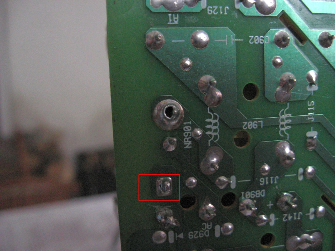

Moc Ti děkuju za ochotu a snahu pomoci, pokusím se upřesnit: přepínač na 110/230V tam není, je to CRT AOC K7+ na evropskou síť. Za bouřky se to určitě nestalo, během provozu v tom najednou luplo a šlus, tma. Předtím to už bylo jednou v opravě, tak jsem to oddekloval, abych se pokusil najít opravované místo (měněnou součástku) v naději, že bude vizuálně poškozená, ale našel jsem prd. Vyměněná pojistka opět rupla, tak to šlo do krabice a asi 10-15 let to leželo ve sklepě.
termistor
Vytáhnul jsem to až teď a znovu to obhlížel, při tom jsem si všimnul toho vari(termi?)storu. Vypájet, zapájet, proměřit základní veličiny hobíkovským multimetrem - to je tak vše, co si troufnu, jinak o elektronice nemám páru. Předpokládám, že tam ten varistor je jako ochrana proti nadproudu (je paralelně) a jeho vznik způsobilo něco jiného. Schéma monitoru je tady, je to jen 19" místo 17", co mám já, ale DPS vypadá stejné.
Edit: tak jsem se v tom pohrabal blíž - jsem slepejš, přímo na tom datasheetu je popsáno, že jde o NTC termistor. Pokud umím číst, naprázdno má odpor 15 ohmů, max. proud 2,5A - to by odpovídalo údaji na štítku monitoru (100-240V, 50/60 Hz, 2,5A), průměrný odpor při max. proudu 442 miliohmů. Chápu správně, že při dosažení toho max. proudu to spojí fázi na nulu a šlusne pojistka, nebo to funguje jinak?
Šlo by ho nahradit tímhle?
28/08/2020 - 21:00

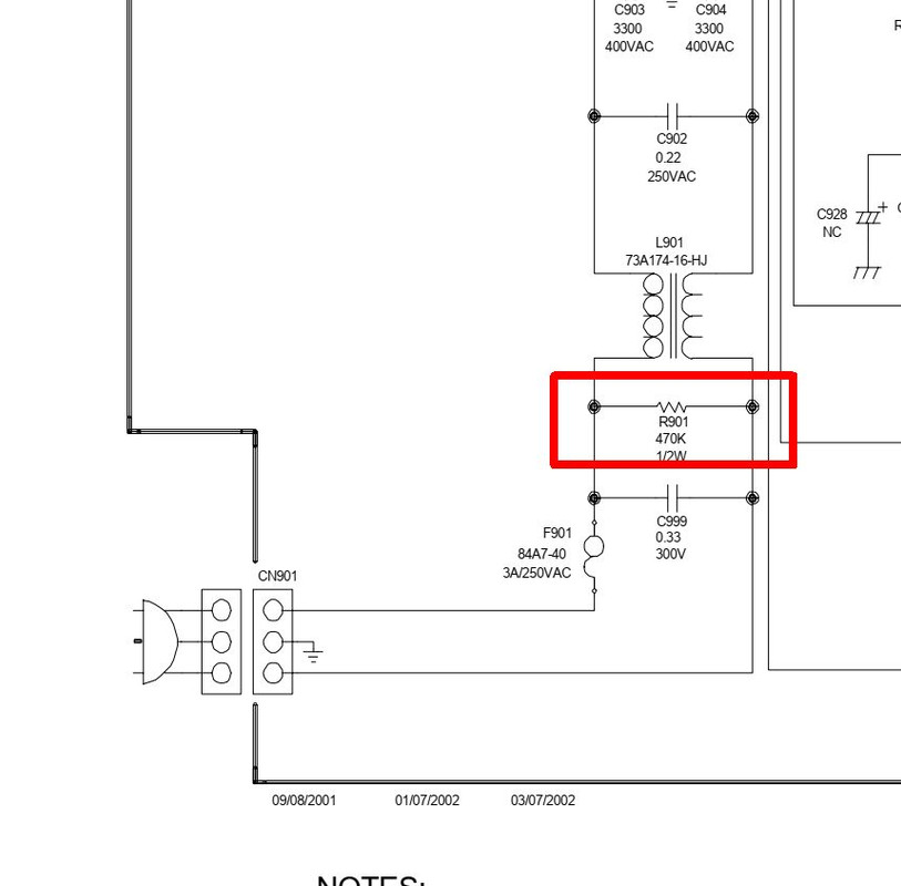

To není ten odpor 470k R901, ale NR901 a je v sérii. Ten odpor 470k je kvůli vybíjení kondíků, aby jsi nedostal ránu od vidlice, když to vytáhneš ze zásuvky.

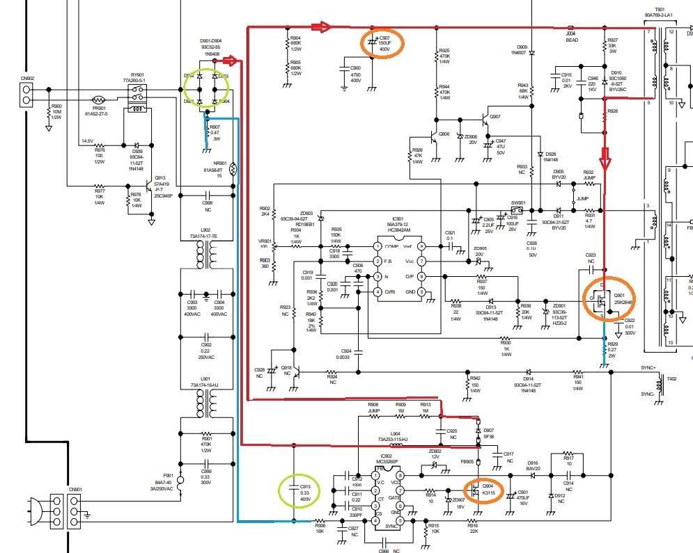

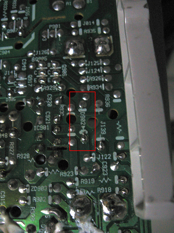

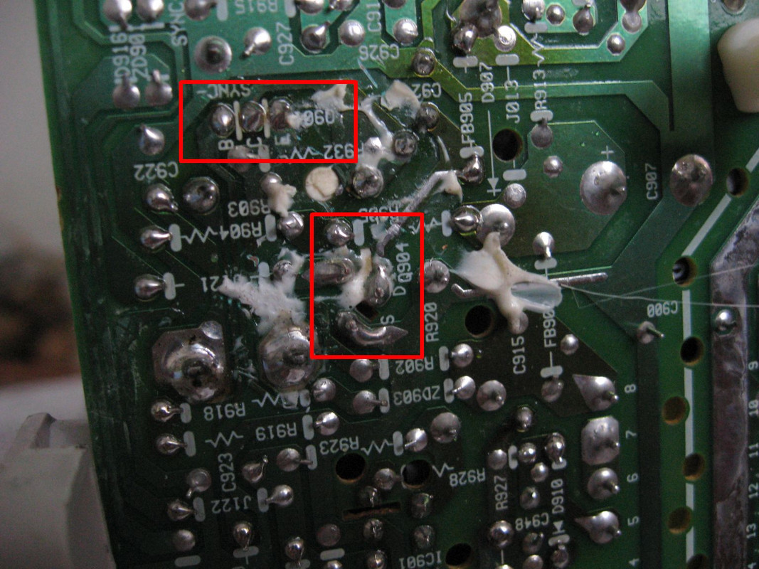

Zkrat typuji oranžově označené součástky, nebo zeleně, ale zelené méně pravděpodobné. ty co jsou označeny NC zřejmě nebudou osazené (Not Connect)
