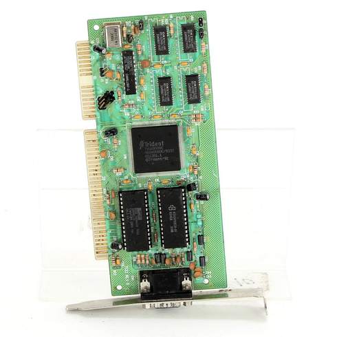

Trefa, pane domácí, voni maj ostříží zrak! Vypadá to na tuhle cyclonku, 386SX, řadič a Tridentku 9000:386sx
9000
A ten kejsík s dvířkama je podobnej, jaký mám u DX2, pamatuju je z dob, kdy jsem nevěděl, co znamená výraz PC:
dx
