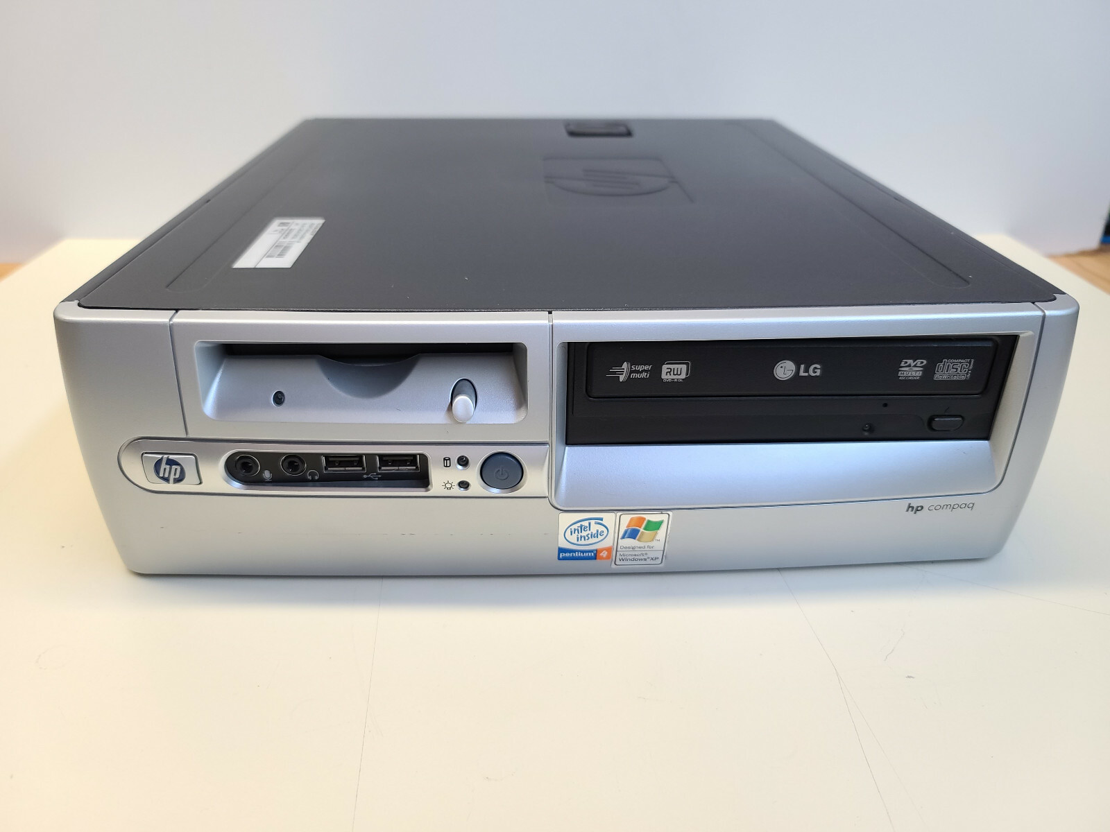

Případně bych mohl nabídnout nějaký typ výměny, kdyby tě zajímal tenhle desktop:
Picture 1 of 12(fotka je z internetu, ale přesně tenhle model, v moc pěkném stavu mám doma a sedá na něj prach)
