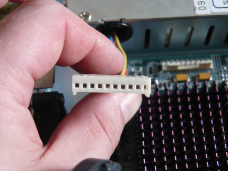

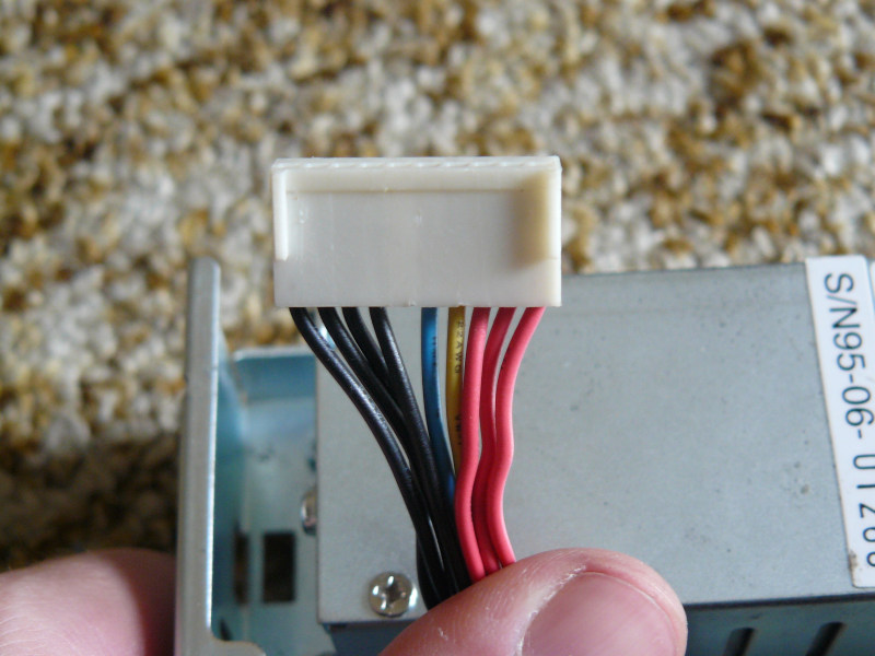

Jasně, tak to je pak horší, když to nepípá. Nezkoušel jsi pokusně s multimetrem proměřit všechny napěťové přívody ze zdroje ? Každý by proti těm černým drátům měl něco ukázat, a hlavně by měla být v pořádku 5V větev (většinou vždy červená). Jinak 5V tam může být i pod jinou barvou, jako signál PS Good ze zdroje - v klasickém AT provedení takto :
http://pinouts.ru/Power/MotherboardPower_pinout.shtml
05/08/2014 - 13:50
Tak jsem ho kompletně rozebral a vyčistil. Otevřel jsem i zdroj, ale nic podezřelého jsem neobjevil. Zdroj napájí základovku 10 pinovým konektorem, který je ale osazen 9 vodiči. Signály jsou posány přímo na zdroji, takže s měřením problémy nebudou. Co jsem ale hledal po netu, tak nic moc se toho teda nenašlo. To je to tak vzácný počítač?

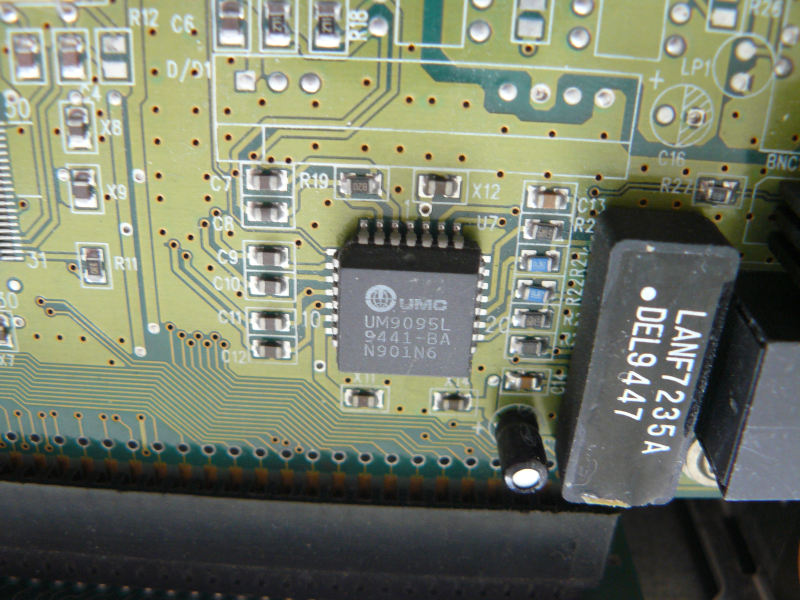

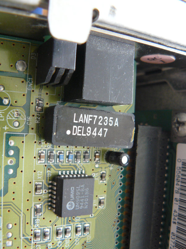

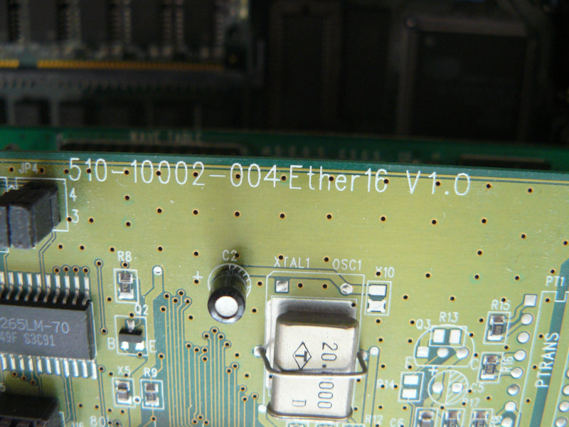

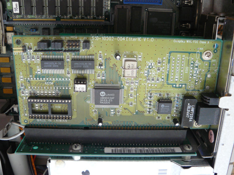

Pak by mě ještě zajímalo, jestli existují na jakousi 16bit ISA Ether16 síťovku nějaké ovladače (nebo nějaké univerzální, které by s ní fungovaly)? A jaký by byl nejvhodnější DOSový webový prohlížeč (grafický Arachne, textový Lynx nebo nějaký další) pro takovouto 486ku? Díky :)
06/08/2014 - 11:50
To by asi chtělo blíže specifikovat tu "jakousi".
06/08/2014 - 12:38
Tohle snad bude stačit:
06/08/2014 - 15:06
Podle google je to karta kompatibilní se standardem NE2000, takže jakékoliv NE2000 ovladače budou stačit a ty existovaly i pro DOS.
