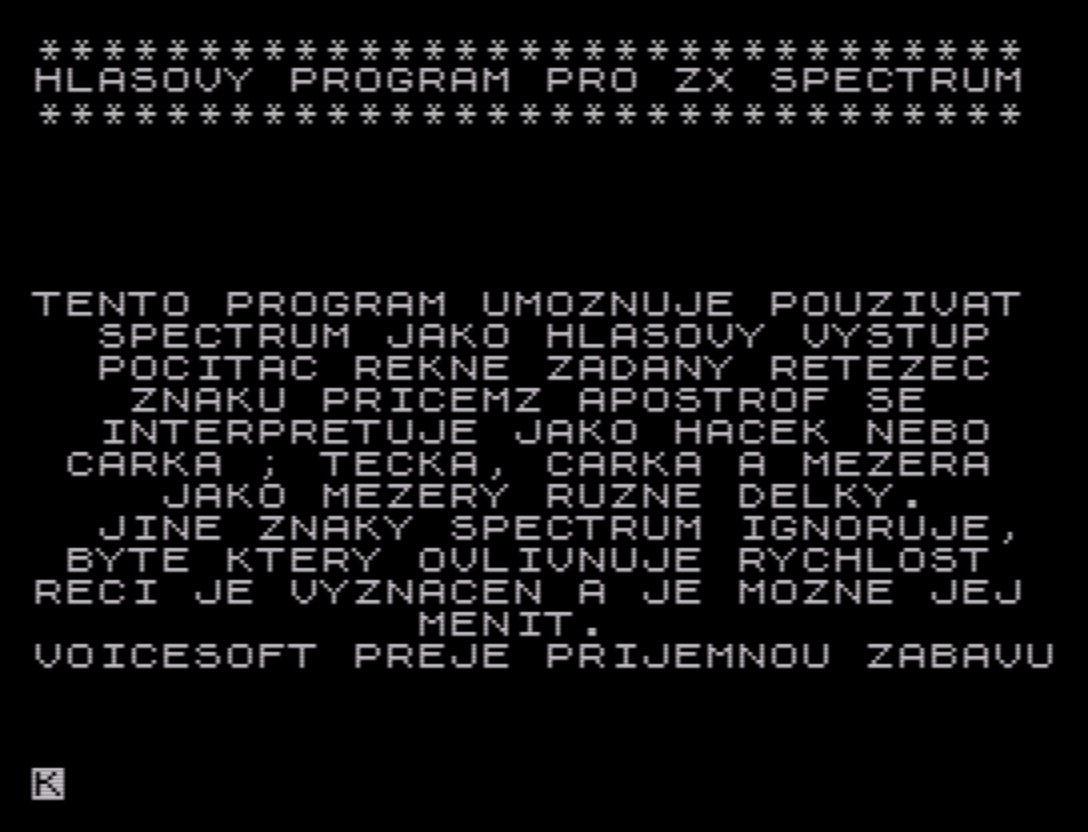

HLAS jsem měl na Didaktiku M. Běh programu se dal zastavit a v "pouku" se dala nastavit rychlost řeči :)
