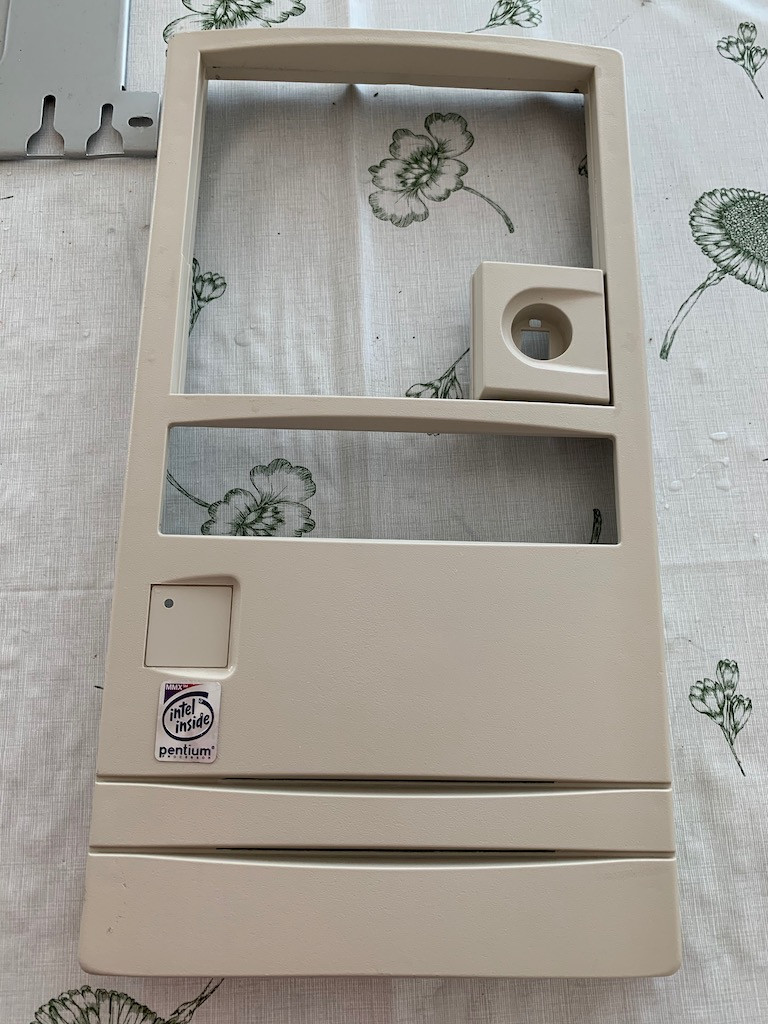

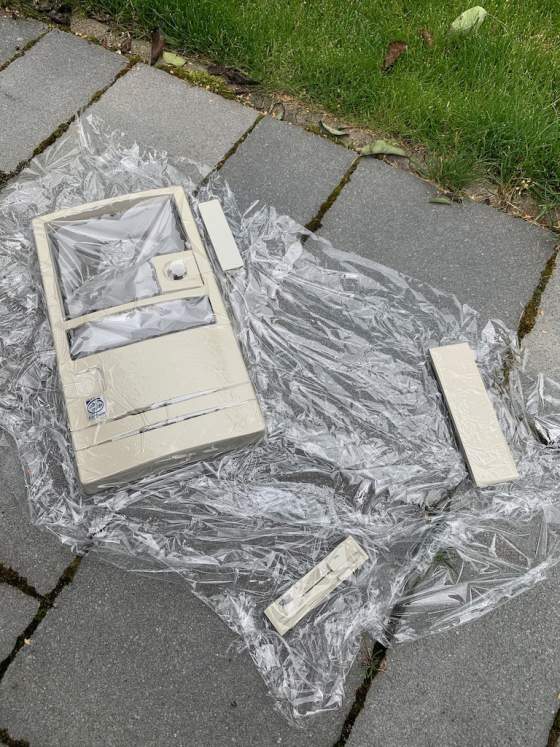

Skusam prvykrat retrobright, zial akurat prestalo svietit slnko :-), ale to nevadi - bude to trvat trochu dlhsie. Zvolil som najjednoduchsi postup, kupil som Wella Welloxon 12%, to je emulzia 12% peroxidu vodika urcena na vlasy. Vyhoda toho je, ze sa to lahko nanasa stetcom a drzi to na plaste, nemusite sa babrat s ponaranim do nadoby s peroxidom, alebo vyrabanim gelu. Tato emulzia obsahuje aj aktivator (TEAD), takze nemusite domiesavat OxyClean a podobne bielidla. Je to prikryte potravinarskou "samolepiacou" foliou aby sa peroxid neodparil. Dalsia ingrediencia je UV ziarenie - v tomto pripade zo slnka (a malo by stacit okolo 4h na priamom slnku).
Trochu som si studoval preco vlastne ABS plasty zltnu a nie je k tomu vela vedecky podlozenych odpovedi. Dobre zhrnutie je tu: https://medium.com/@pueojit/a-look-into-the-yellowing-and-deyellowing-of-abs-plastics-db14b646e0ad Dost casto po internete koluju famy o tom, ze ta zlta latka je "bromine" - ktory sa primiesaval pre znizenie horlavosti materialu, ale to nie je pravda. V podstate na zaciatku staci teplo, alebo UV ziarenie, ktore poskodi plast a potom uz staci obycajny kyslik, ktory "zoxiduje" povrch plastu a zacnu sa tam ukladat vedlajsie produkty a kontaminanty. Tym padom to vysvetluje preco mozu zozltnut aj plasty skladovane v tmavej miestnosti. Rovnako plasty zltnu znova aj po aplikacii peroxidu (na internete su fotky kde uz po 4 rokoch boli skoro ako v povodnom zltom stave).
Z toho mi vyplyva, ze najlepsie by bolo nejakym sposobom uzavriet povrch plastu - pouzit matny lak, alebo nejaky druh vosku (mozno pripravky urcene na UV ochranu plastov, napr. 303 Aerospace protectant), to by malo zabranit/znizit pristupu kyslika k povrchu. Samozrejme pre obycajnu "bednu" z 90. rokov to asi nie je nutne, ale pre mna to bolo zaujimave citanie a research :-).

Myslim, ze prave tou foliou sa dost znizi riziko, ze sa vytvoria mapy - pretoze ti ta emulzia nevyschne na slnku a tym padom to bude viac rovnomerne reagovat. Samozrejme zaklad je to rovnomerne naniest uplne vsade a nevynechat ziadne miesta. Videl som jeden clanok kde sa mu tie mapy spravili a opravil to tak, ze nasledne este naniesol ten Welloxon znova ale uz bez folie a nechal to vyschnut na slnku (clanok: https://powercc.org/retrobright/). Mozno je aj lepsie ak to nie je na silnom slnku, ale radsej tomu nechat cas ked je zamracene a postupne to kontrolovat a pripadne umyt a naniest znova a opakovat.

Tak vysledok je perfektny, bez toho aby vznikli viditelne mapy. Porovnavam farbu plastu so zadnou stranou (ktora nebola na svetle) a uz to je skoro rovnake. Dnes to este dam tak na 1-2 hodiny. Skusim ten plast naimpregnovat s 303 Aerospace Protectant (to som kupoval na osetrovanie plastov k autu, ale je to univerzalny prostriedok a funguje najlepsie). O 5 rokov tu napisem update, ci to zozltlo znova :)).

Dnes som este trochu nechal bednu na priamom slnku, nebolo zamracene a svetlo bolo intenzivne. Objavili sa mierne mapy / flaky na par miestach. Predpokladam, ze to je vysledok priameho slnka + bubliny na folii. Ale podarilo sa mi ich velmi jednoducho a rychlo odstranit. Na konci som dal foliu prec a stetcom som naniesol tenku vrstvu peroxidu (emulzie) a nechal na slnku vyschnut. To som potom zopakoval este par krat a miesta som "agitoval" stetcom. Po par minutach bol povrch uplne rovnomerne vybieleny. Z toho mi vyplyva, ze bezpecnejsie je mozno to nechat kludne aj cely den ale ked je slnko pod mrakom. Mapy sa ale daju odstranit. Mam pocit, ze aktivnym agitovanim povrchu pomocou stetca ta reakcia prebieha rychlejsie.

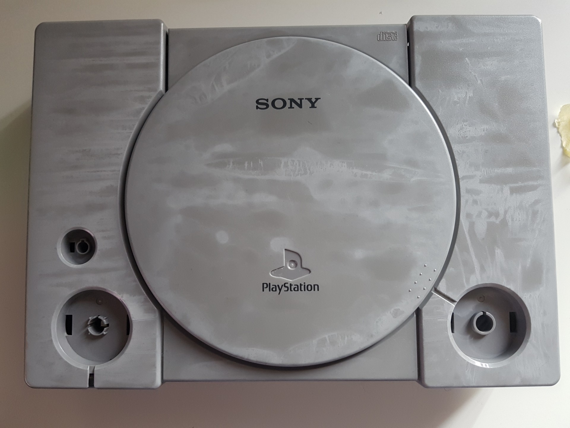

Tak jsem to vyzkousel a chtel bych upozornit ze to vazne nesmi vyschnout! Katastroficke vysledky, po 4h na primem slunci, jsou v priloze. Nastesti to byl jen test, ten case uz byl jinak poskozeny. Na druhy pokus jsem ten Welloxon rozmichal ve vode a ponoril do toho ten plast. Je to pomalejsi a vic se toho spotrebuje, ale funguje to a je to bez rizika.

Mno, tak to je zralý na přebroušení smirkovym papírem a nějakej "fallout" mod ;)
