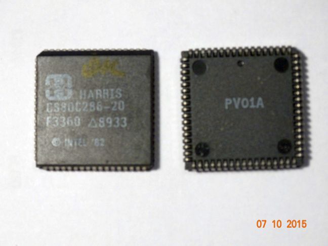

07/10/2015 - 20:52
Ad 1 - určitě na desce nic nebylo. Odstřihl jsem baterku v roce 2002, desku hned tenkrát umyl, roky provozoval s 40MB diskem 1MB RAM a Minixem 1.5 a nic jí nebylo.
Ad 2 - fotka mě samozřejmě nenapadla, ale vypadá to cca takhle - http://s7.postimg.org/tk8aib3zv/286.jpg (hrozná kvalita) - prostě ten socket není "hluboký" jako tradiční hnědé sockety na 286 ale mělký a patří na něj ještě nasadit "cosi" co nemám.
Ale do tohoto soklu by měl patřit tenhle procesor:
Ale na  fotce by bylo lepší tu tvoji desku se soklem v detailu.
Jiná možnost t.zv. zlatá 286 má takovouhle patici s držákem:
http://www.ebay.com/itm/COMPUMATE-SA286-SUNO2-C-80286-CPU-640KB-MEMORY-SUNTAC-JAPAN-with-8-ISA-slots-/171418529673?hash=item27e9572f89
