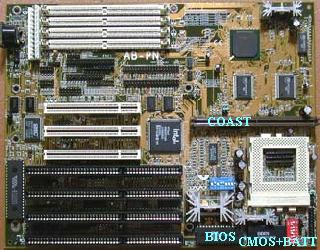

Nevíte někdo, kde bych našel u desky AB-PN5 baterii CMOS, nebo aspoň, jak baterie u těchto starých MB vypadají?
Přepokládám, že je asi vybitá. PC mi hlásí:
CMOS checksum error - Default loaded
CMOS battery failled
V Biosu mi nejde nic změnit, po restartu je tam pořád stejné nastavení.
Díky.

Mrkni na tenhle obrázek (je to mrňous, ale je to tam :)
http://www.suwa-koubou.jp/handmade/ab-pn5_b.jpg
16/06/2015 - 21:43
Nebo tady: http://rudn.nodevice.com/static/models_photo/big/088/pn5-88982.jpg - baterka v je v tý černý kostce, co má na sobě nápis "ODIN"
16/06/2015 - 21:58
Jojo, Odin a Dallas, to je to oč tu běží, neboť baterka je pěkně v nich schovaná. Tady pomůže jedině lobotomie :)

Díky moc, tušil jsem, že to asi bude někde poblíž biosu ;-)
Je výměna nějak složitá? A dá se vůbec ještě sehnat druhá a když, tak za jakou asi cenu?
17/06/2015 - 18:55
Ahoj, pokud je tvůj Odin (resp. Dallas) zapájený, tak to je pomsta výrobce desky a good luck - náhrada ani repase není prakticky možná bez vyletování celého obvodu z desky - což je práce tak pro nějakého středně zručného nebo lepšího elektro-technika.
Jestli je v patici, jemným přizvedáváním z obou stran by měl jít postupně vytáhnout ven (a napiš si hned raději orientaci). A pak buď sehnat náhradu, což ale nemusí být bez problému ani v případě, že se ti dnes povede nějaký zánovní čip na ebay sehnat - kdo ví, kolik let totiž kde ležel ve skladu, a jak moc je integrovaná baterie i v takovémto "novém" obvodu ok nebo už také vybitá...
Anebo jak zmínil Lubik provést lobotomii tvého Odinu - mrkni na topic s fotkama níže zde na fóru, s trochou snahy se dá čip otevřít a můžeš si ho podomácku stylem McGyver repasovat :)
