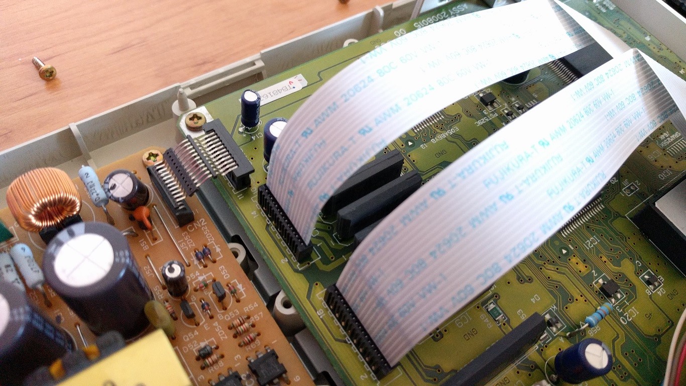

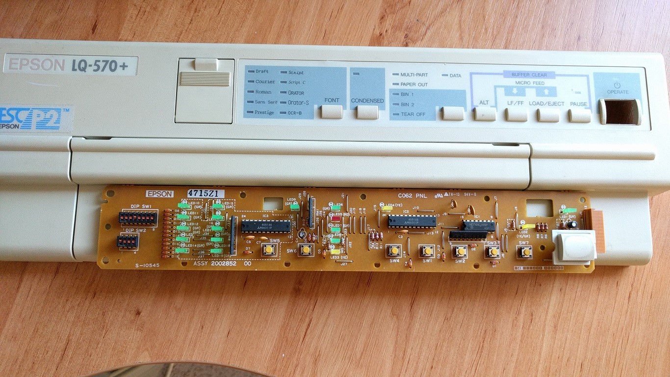

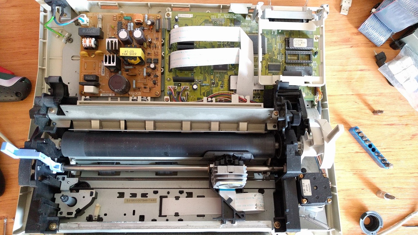

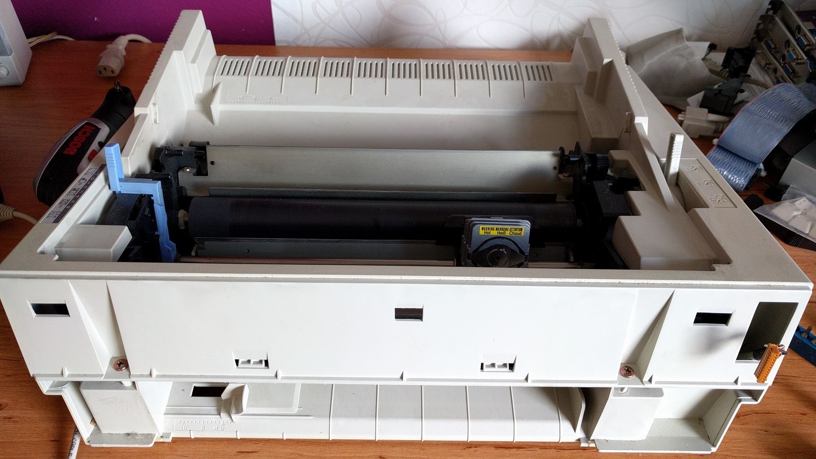

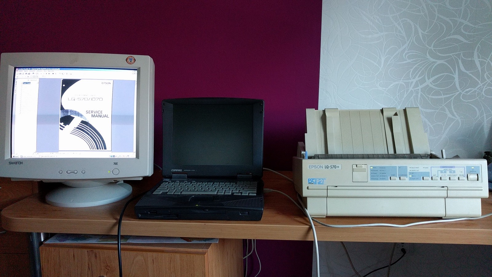

Tak jsem si dneska zahrál na servisního technika tiskáren Epson, a když oprava retro tiskárny, tak i s pomocí retro pomůcek: k Compaq Armada 1750 jsem si hodil nějaké pěkné CRT, otevřel jsem servisní manuál a pustil se do rozebírání a čištění.
S odpojením předního panelu bylo trochu zápolení, nakonec jsem raději vymontoval desku.
Zajímavá propojka mezi deskou zdroje a elektroniky.
Tiskárna funguje, ale občas se stane, že se při tisku zastaví, pětkrát pípne a dál už nejde nic dělat, jenom vypnout a zapnout. Dle manuálu pět pípnutí znamená neočekávaný pohyb tiskové hlavy, tak jsem zkontroloval kabel od motoru, senzor nulové pozice - vše se zdá být OK, tak uvidíme, jestli to nebyl jenom nějaký blbý kontakt v konektoru.
