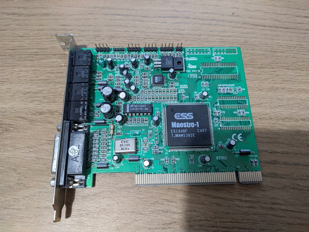

Mám to na takových chraplavých repro co byly k monitoru, tak hodnotit kvalitu je dost těžký, ale řekl bych, že to zvučí slušně a nešumí :-) Čip je 1948F. Mám přesně tuto:
https://a.allegroimg.com/s1024/0c7340/9c7dfaf84301856919f141e4d836

Takže ESFM, luxusní, jedna z nejlepších alternativ OPL. Co se DOSu a PCI týče, perfektní řešení :)

Ten datasheet je ale k ES1938, Maestro1, minimálně ta z fotky, má ES1948.

Však on posílá datasheet k Solu, k Maestru jsem posílal já. Musím říct, že mě to teda mate - Maestro má v diagramu taky FM syntézu, ale striktně zmíněnou ESFM v datasheetu nemá.
P.s. V ovladačích mám string "V_INTERNAL="Maestro FM Synthesis"

Maestro-1 je 200pin, Maestro-2(E) 100pin, takže tam asi nějaké změny budou i v návrhu čipu (a ve schématu FM syntézu nemá zakreslenou), ale je fakt, že by asi v datasheetu M-1 implicitně tu ESFM uvedli, takže to možná opravdu bude nějaká zjednodušená verze a ne "pravá" ESFM. Já ji za ni měl automaticky, nic jiného jsem u ESS nečekal.
