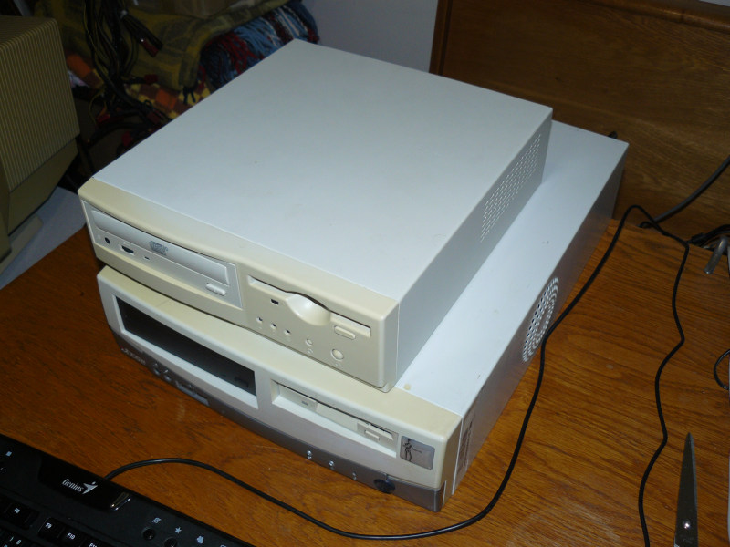

Hezké, na těchto mini-desktopech se mi líbí ta jejich dobrá skladnost - při porovnání s např. takovým IBM 5160 je to o něčem docela jiným :)
Jediná nevýhoda jsou ty povětšinou proprietární mini-zdroje - pokud by jednou odešel, tak může být problém sehnat náhradní, nebo se bude muset časem dle potřeby re-capovat.
21/07/2014 - 23:48
Tenhle mini je ještě docela velký :) Jinak vadný zdroj se dá docela zajímavě pořešit, jen to momentálně nemůžu najít a tak si to nechám zatím jen pro sebe :)
26/07/2014 - 07:56
Protože stále nemůžu najít to zajímavé pořešení vadného proprietárního zdroje, tak to teda prozradím. Nejsem si ale jistý jestli to bylo u tohoto počítače nebo u toho druhého miniPC (hledal jsem to u obou). No prostě vzali miniPC a vložili ho do klasické tower skříně (samozřejmě bez vnějšího krytu) a pak ještě upravili zapojení vodičů v ATX konektor u zdroje, který pak zapojili do toho mini. Kdyby jste to někdo našel, byl bych vám moc vděčný, už jsem z toho fakt v pr..., díky :)
26/07/2014 - 10:56
Jj, přestavět to do klasické skříně je řešení - dokud původní malý zdroj aspoň občas ještě najede, proměřit si na voltmetru kam jde které napětí do desky, lokalizovat signal "PS Good", a redukce jde bez větších problémů sestavit např. z této jinačí ATX redukce (kde se na druhém konci místo nepotřebného výstupního konektoru zapojí ten mini konektor z vadného zdroje) :
http://www.zbozi.cz/vyrobek/premiumcord-redukce-atx-zdroje-20p-24p-m-f/
Btw s trochou šikovnosti a malými nůžkami na nehty jdou tyhle napájecí konektory i rozebrat, takže se dráty dají hezky připájet přímo na piny konektoru, a vypadá to pak naprosto profesionálně (ve srovnání s napojovanými dráty někde uprostřed na kabelu).
Nicméně celé to přestavovat a přijít o původní hezkou skříň je dost drsné - lepší je pak dát zdroj do opravy nějakému místnímu fachmanovi nebo do prodejny součástek (mají tam zpravidla dobré kontakty), kde pak ve zdroji zpravidla jen vymění vadné vyschlé elektrolyty a zdroj je pak zas jak novej :) Takový šikovný chlapík ti také asi dokáže zjistit zapojení vývodů na tom konektoru, pokud by zdroj už nešel zapnout a na netu by schéma nešlo sehnat.
