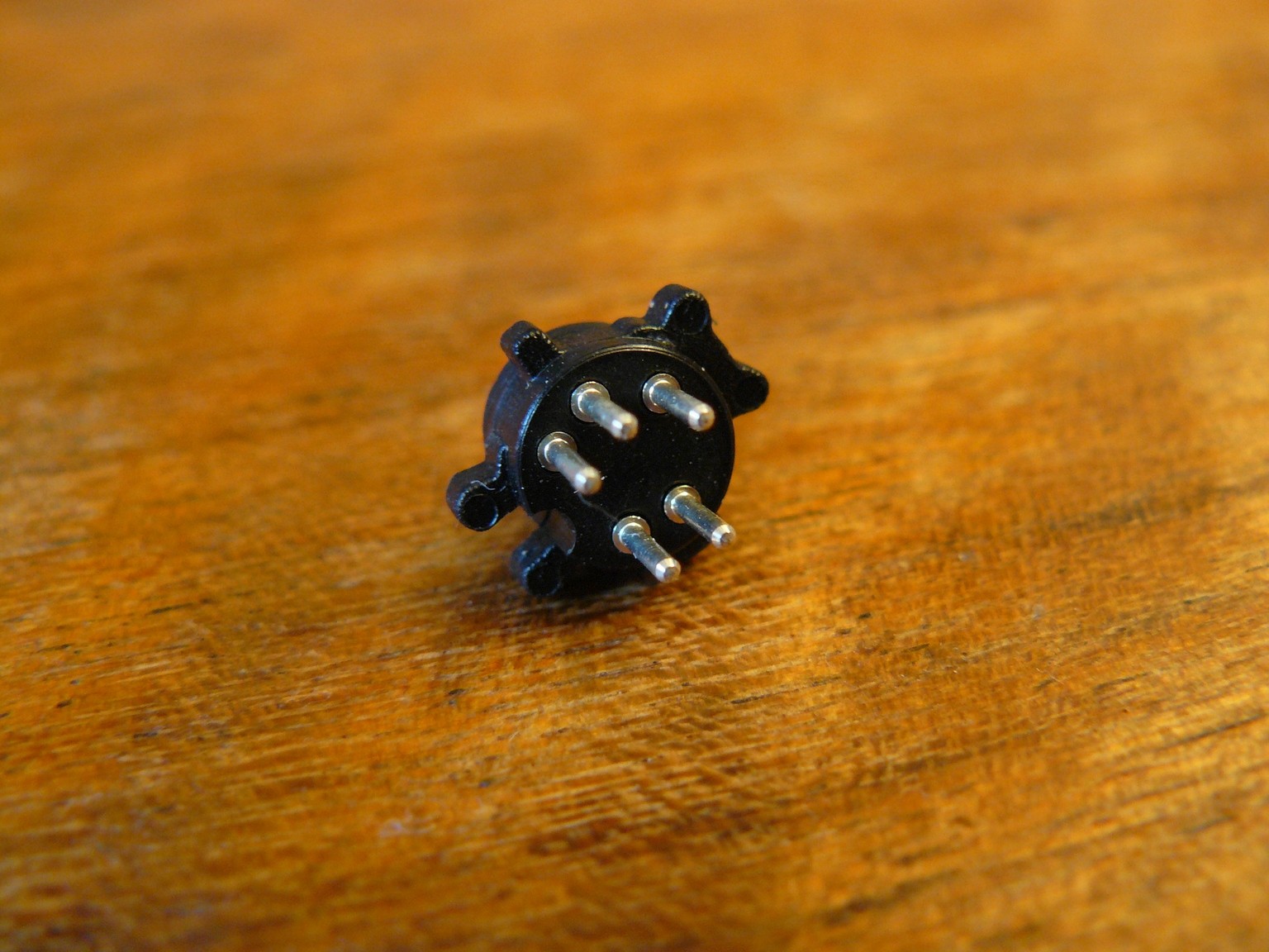

Teď právě řeším pájení napájecího 5pinu u svého Flytech Carry-I CEO 80386SX FT9301. Vůbec netuším, jak to mám udělat.

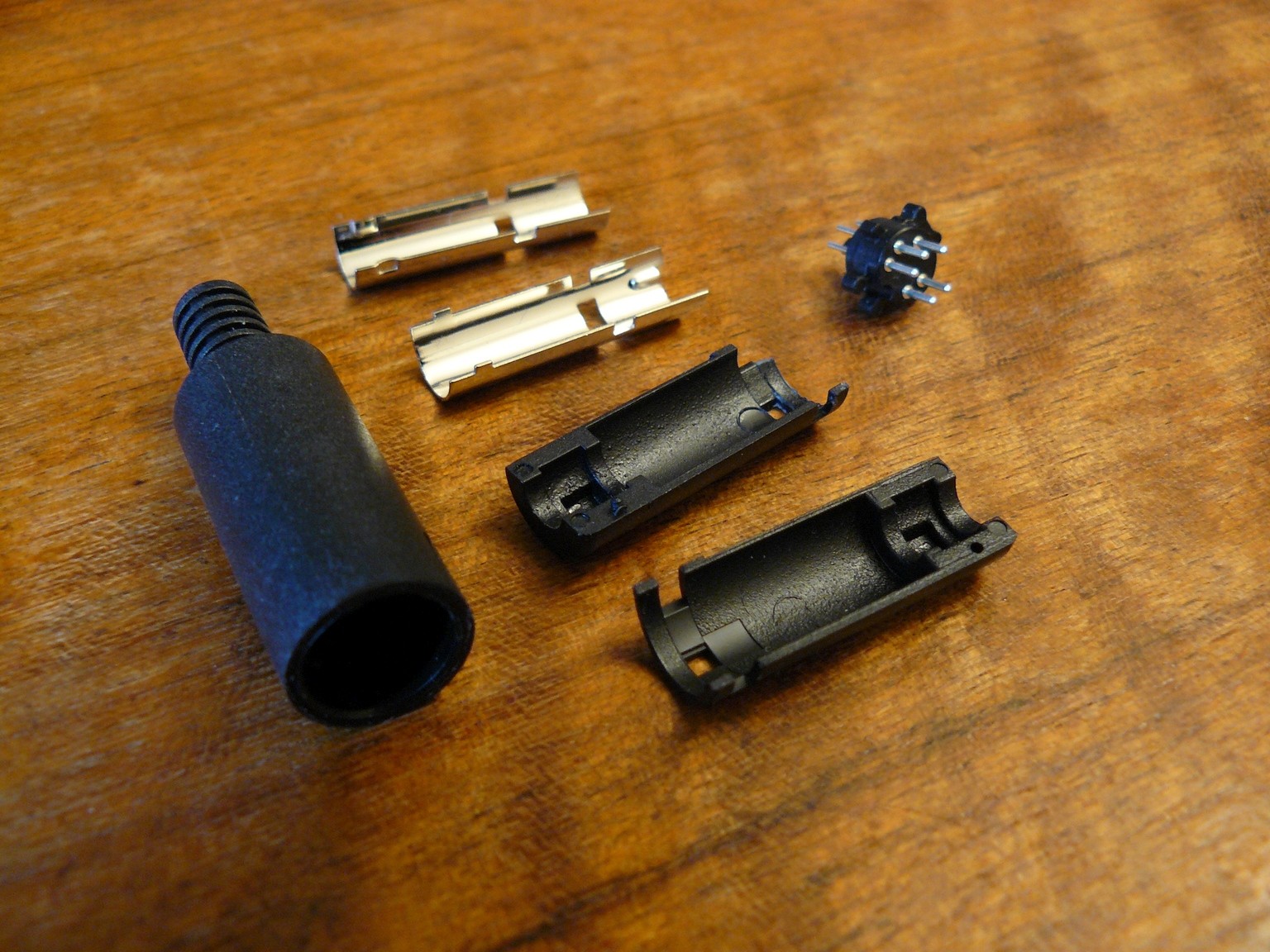

Hele, chápete, že jde o mini DIN, tedy jako PS/2? A pájet dráty čistě na kolíky je extrém. Ještě mi poradili konektory, ale to už bych tam asi dost blbě nacpal. Kdyby místo kolíků byly žlábky, jako u klasických DIN, tak by nebyl problém.

Já bych pájel rovnou na kolíky a přetáhl každý silikonovou bužírkou, aby se to netavilo a nedělalo zkrat.
Chybí ti tam dutinky na straně kabelu, do které se vodič zastrčí. Ty je tam nemáš (nebo nejdou vidět na foto) to je nějaká odfláknutá levná verze.

…pájet dráty čistě na kolíky je extrém…
Asi mi nějak unikl význam slova extrém ;). Ne, vážně, co je na tom extrémního?
09/04/2026 - 10:30
Taky myslím, že extrém by bylo to řešit jinak, než na pájecí kolíky pájet.
07/05/2026 - 19:28
Právě, že je tam nemám, proto je to pájení extrém. Kdybych je tam měl, tak tento příspěvek ztrácí význam. Jak do tak mrňávého konektoru napájet konektory s vodiči?
07/05/2026 - 19:29
WIFT napsal(a)
Chápeš vůbec, jak je ten konektor malý?
