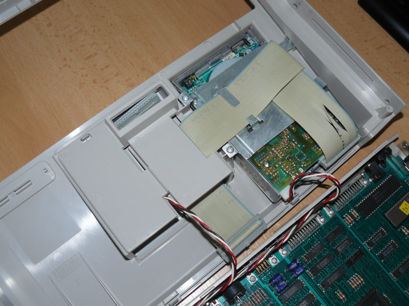

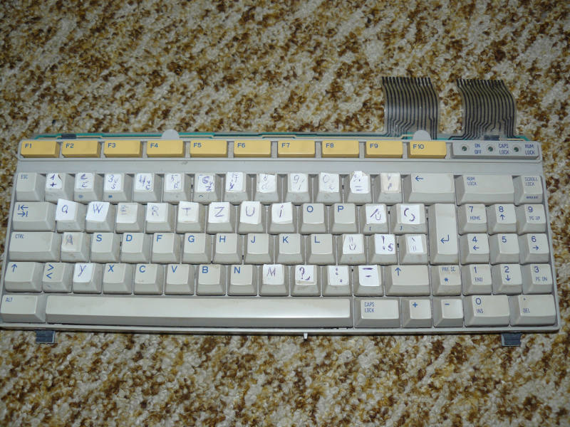

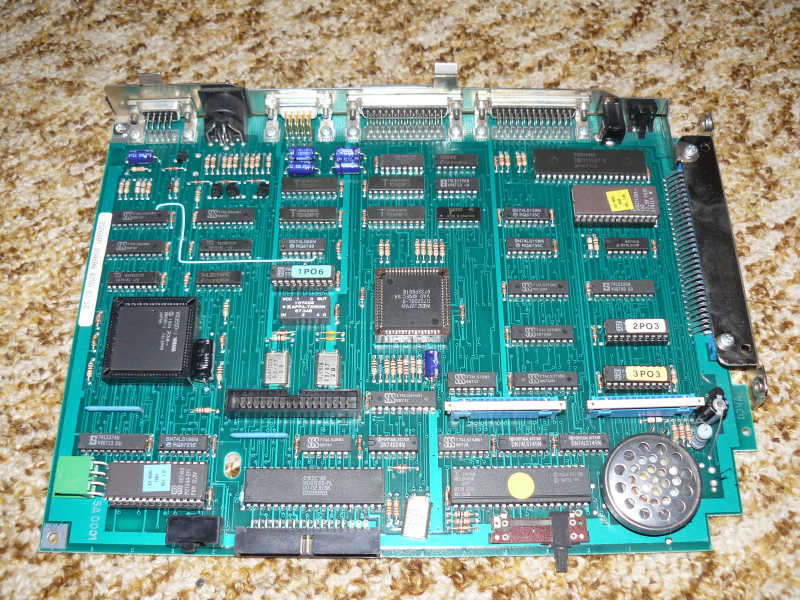

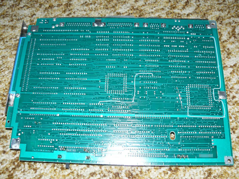

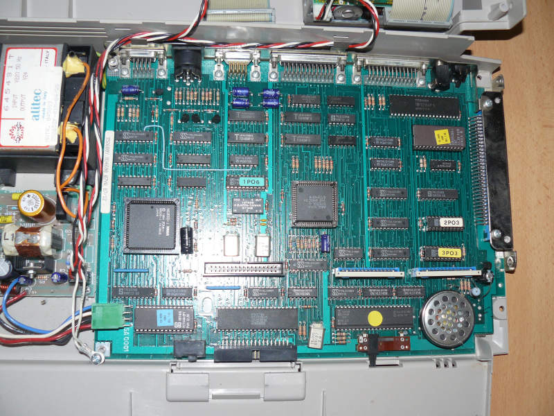

Takže, hned po vybalení jsem počítač rozebral nejen ze zvědavosti, ale hlavně kvůli neskutečnému bordelu v něm. Na první pohled mi ještě nepřišlo nic divného, ale po dalším rozebírání mi přišlo zvláštní, že tam je disketovka, která ale nebyla připojena datovým kabelem do základní desky, i když kabel tam je. Po dalším prozkoumávání a focení jsem už neviděl nic zvláštního a ten bordel se mi zatím nechtělo uklízet, tak jsem ho zase dal do kupy (nejdřív jsem ale zapojil ten datový kabel), zapojil síťové kabely do zásuvky a zapnul jsem ho. Po zapnutí se spustila "oliveťácká" rezidentní diagnostika, která mi ukázala pár broblémů. Second Floppy Not Present - fajn, druhá disketovka tam přeci není, Fixed Disk Not Ready - to je taky v poho, disk tam taky není, ten další problém už je docela problém, Floppy (A:) Not Ready. Nó takže to bude zase zábava. Nejdřív zprovoznit disketovku, pak si někde sehnat referenční disketu, s ní počítač nakonfigurovat, no a pak si už jenom "hrát". Jo a ještě ho pořádně vypucovat :D

To je opravdu zajímavý a originální stroj ! Flopka snad nebude problém a klasická 3.5 HD by se mohla chytnout, ale s diskem bude možná větší zábava (pokud je tam použito rozhraní XT-IDE).
Btw nikde na desce nevidím nějakou lithiovku nebo Dallas čip, je tam někde schovaná ? :)

No jo, vidíš to? Na tu baterku jsem fakt nenarazil. Plácnu blbost, ale třeba taky ne. Třeba je z druhé strany desky. To je blbost, co? Nebo je někde u zdroje. A nebo tam není, ale to pak nevím jak by to mohlo fungovat. Teď k té disketovce, na desce jsou dva konektory, jeden jsem tedy zapojil a ten druhý vyhlíží jako, že by taky mohl mít co dočinění s disketovkou, jen externě. No a hned vedle je jakýsi přepínač, tak jsem ho přepnul a uvidíme co to udělá. Tak to jdu zkusit.
K tomu XT-IDE, co to jako je? Teda je mi jasný k čemu to je, jen nevím kde by to mohlo být. Teda, je tam jakýsi slot, do kterého se cosi externě připojuje. Taková krabička se dvěma šrouby, ale že by v tom byl disk? No mám co prozkoumávat.
09/10/2014 - 22:01
Ad XT-IDE - jde v podstatě o osmibitový IDE  standard pro XTčka s 8bit ISA sběrnicí. Datový kabel je velmi podobný klasickému IDE, ale s jiným zapojením - takže k takovému řadiči v XT počítači je pak nutné sehnat XTA disk (např. Seagate ST351A/X), a klasický IDE disk bohužel s takovým řadičem nebude fungovat. Viz. : http://en.wikipedia.org/wiki/Industry_Standard_Architecture#XT-IDE
V Prodest PC1 je zdá se něco takového použito, tady jsou i fotky : http://www.vintage-computer.com/vcforum/showthread.php?36584-Strange-Olivetti-prodest-pc1-hard-drive
Pokud podobný vhodný disk nemáš, asi to bude celkem problém... nejschůdnější řešení by pak bylo vyvést si z externího konektoru na pravém boku ISA sběrnici, a koupit si třeba ten fajnový Lotech XT-IDE adapter :)

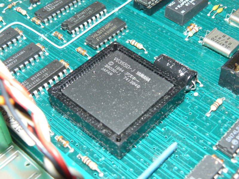

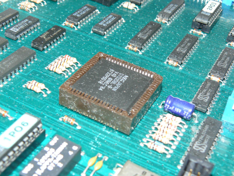

A další zajímavost je, že nikde nějak nevidím DIP-40 patici pro koprocesor 8087... schválně také můžeš mrknout, zda se někde neschovává :) Nebo případně Checkitem diagnostikovat, zda ho ten NEC CPU náhodou nemá integrovaný ?
11/10/2014 - 18:10

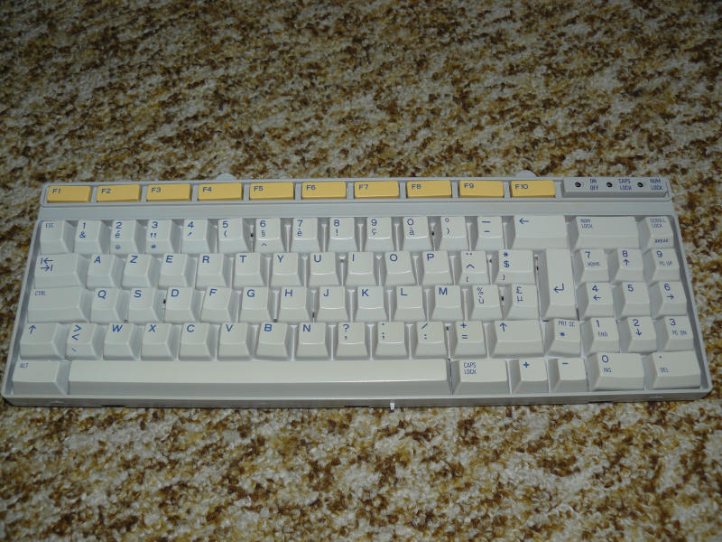

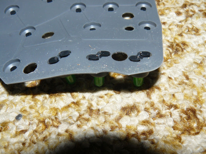

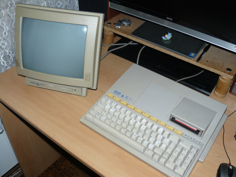

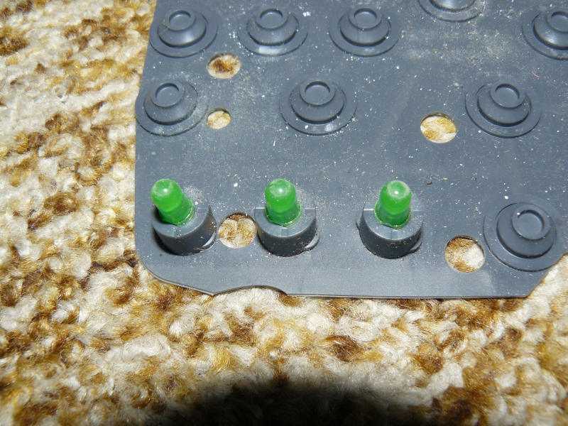

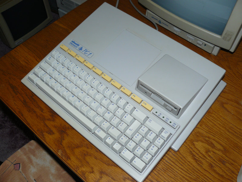

Tak doba pokročila a tak jsem se dal do čištění. Práce to byla docela v poho. Rozmontovat šlo vše bezvadně, teda až na disketovku, té se fakt moc nechtělo, ale nakonec i ona povolila. Je to fakt zvláštní stroj, povšiměte si třeba jak jsou zapojeny LEDky klávesnice. Bohužel ani baterku ani patici na koprocesor nebo koprocesor samotný jsem na základovce ani z jedné strany nenašel. Co se týče otestování Checkitem, tak to bude problém, disketovku jsem ještě nezprovoznil. Počítač naběhne a na disketovce se rozsvítí LEDka a roztočí se motorek a dál už nic. Jak jsem už psal, bude to ještě zábava. Ale alespoň už vypadá nádherně bez těch hnusných polepek ručně psaných a taky bez toho humusu na plastech a uvnitř. Teď už jenom vydrbat pořádně monitor, počítač zprovoznit a bude to dokonalost sama.

Opravdu prokoukl, fajn práce ! Jinak ohledně chybějící baterky jsem si uvědomil že tento stroj je v podstatě XT - takže zde baterie nebude. Ale že tam není patice pro FPU je poněkud zvláštní, jsem zvědav na výsledky hw diagnostiky.
Btw ten french layout klávesnice může být celkem maso, při psaní příkazů v DOSu :)

Patice na koprocesor tam nemusí být kvůli použití NEC V40, který není pinově kompatibilní s běžnýma 80188. Jinak tedy k tomuto stroji nezbývá než gratulovat.
Získal jsi v něm nejen XTčko (je víc než škoda to tak paušalizovat těmahle písmenama) ale právě díky použití V40 i osmibit :-)

Díky, jsem za něj rád, ale dokud ho ještě nedám do kupy, tak je zatím jen jako artikl do poličky :/
