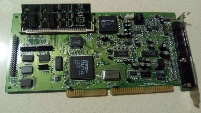

Já míval kdysi AWE 32, ale ta se ztratila v propadlišti času. Co vím, byla to hrozně dlouhá karta, že se mi pomalu nevlezla do bedny. Měla na sobě 2x 30pin SIMM (ani nevím proč, ale dal jsem tam 2x 1MB paměť) a vlastní řadič CD mechanik. Někde bych snad našel obrázek...
To je ona, mrcha dlouhá: ODKAZ

RAM na kartě AWE32 byla na wave vzorky hudebních nástrojů. Karta je pak přehrávala různou rychlostí a tím se dělala výška tónu (různé noty daného nástroje) u MIDI. Čím bylo více RAM na kartě nahrálo se víc vzorků a nemusely se pak dopočítávat takže kvalitnější zvuk generované hudby. Ovladač nezabírá moc místa v convenční RAM jen z disku naplní paměti na desce AWE32.

Idealně AWE32 CT3670 - velikost nikterak šílená :)

Pokial pouzijes dostupnu klasiku na trhu tak moduly 1MB, ale ja som sa dostal k AWE32, ktora mala na sebe 2 x 4MB. V pripade ak chces nahrat kvalitnejsie "General MIDI" vzorky,  8MB je asi optimum. To by si potom aj mal pocut vyrazny zvukovy rozdiel aj v hrach prave v DOSe, co sa nastrojov tyka. Ovela "zivsi" dojem z hladiska instrumentalneho prevedenia.
