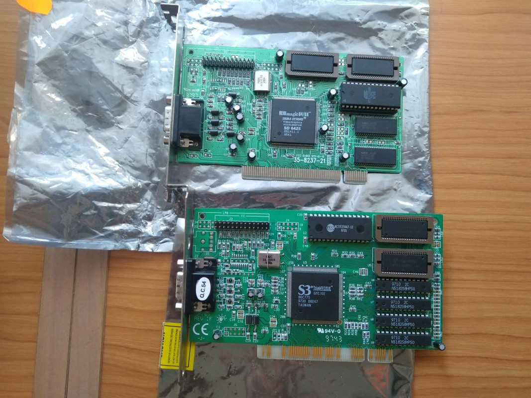

Ještě přemýšlím, kde splašit dva brouky do těch prázdných patic, 1 MB videopaměti člověka dost omezuje ;).
28/09/2023 - 10:43
S3 Vision864? Takže EDO DRAM - já to řešil koupí Rage IIc AGP 2MB a kanibalizací čipů, karta byla za 30,- Kč a po jednom mega jsem doplnil na Trio64 a RealMagic 64/GX. Nerad mrším hw, ale Rage IIc není žádná vzácnost a do AGP je mrtě lepších možností.

RetroPhill: To se ty cipy normalne vypaji a strci do tech patic? Vim, ze to zni asi hloupe, ale je to v rozsirene verzi nazivo nikdy nevidel.

Když máš horký vzduch nebo to umíš s pájkou, ano, vypájí se a strčí do patic. Já to vzal "naprasáka" ulamovacím nožem, prostě jsem odříznul tu tenkou vrstvu pájku pod nožkama (opatrně, abych je neutrhnul a neohnul), šlo o VIS 256x16 40pin SOJ.

Což o to, sundat to z nějaké karty by nebyl problém. Jenže … nejsou ty karty ;) Mám tu jednu VooDoo 1, tam tyhle čipy jsou, ale tu se mi (zatím) nechce ničit (mimochodem čornul jsem ji ve sběrném dvoře, to se nedalo tam nechat ;). Pak tu mám jednu AGP ATinu, ta je má taky, ale taky nejsem úplně nadšen z toho, že bych ji ochudil o VRAM, ale je to asi nejmenší zlo. Ze zvukovek typu AWE64 to fakt sundavat nebudu :D.

To musí být fakt masovka, kterých je všude hafo nebo mrtvola, co už nejde použít jinak - Voodoo by amputoval jen barbar. Ta Rage IIc se válela na Bazoši přes půl roku, do AGP to nikdo nechtěl a bylo to k odebrání osobkou v místě. Další kandidát by mohla být nějaká horší S3 Virge nebo ATi Mach, ty se taky objevují celkem často. Nebo se dají rovnou čipy, třeba tyhle: https://www.aliexpress.com/i/1005004392006412.html
29/09/2023 - 10:03
Je to divné značení. Nějaký podvod. Na čipu je 100MHz ale -25ns což je 40MHz.
Takže reálně těch 40MHz. To však pro tyto VGA nevadí bo používají -40ns (25MHz) a horší.
VIRGE bych zachoval, přeci jen to byla první 3D karta.
29/09/2023 - 10:45
Podvod ne, ESMT má pětadvacítkou značené 10ns (EDO page mod read or write) čipy, takže 100MHz odpovídá. V tomhle případě je to fuk, tady jsou v originále 70 čipy na kolika, 50-60 MHz?
Virge je první, ale taky jedna z nejmasověji rozšířených "3D" karet a takové ty noname klony s vyšisovanou černou bych nelitoval. Zase hodně Virge má patice na rozšíření na 4MB, což se hodí, ale ty dvoumegovky, megovky bych neželel.
