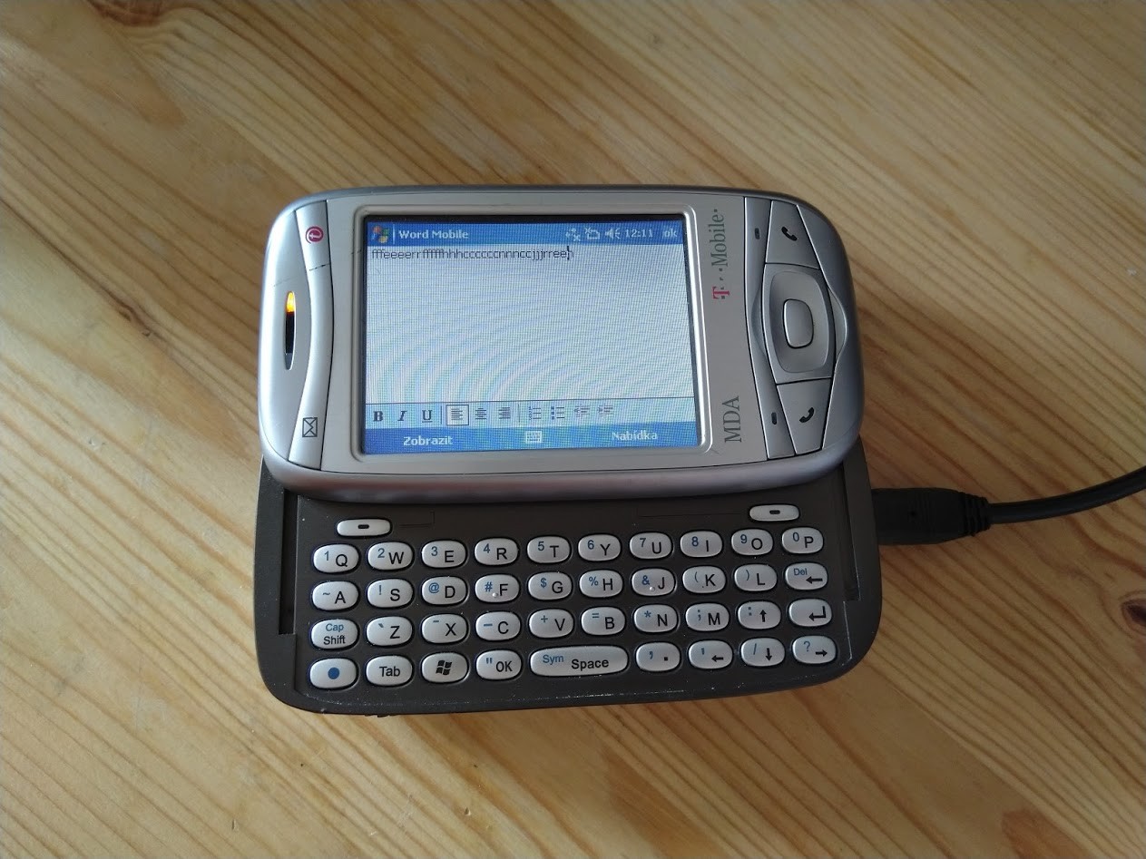

Zrovna s Palm.cz mám historicky jen ty nejlepší zkušenosti - Badel není žádná lama, dělá to dvacet let. Co se baterie týká, jestli ležela 10 let na skladě, mohla při prvním ťuknutí nebo poležení v 40°C pošťácké dodávce ten objem klidně získat až cestou k tobě. Stylus je samozřejmě fail.

Tak se to vyvíjí dobře. Na stylus jsem se vykašlal, to řešit nebudu, a poslal jsem mu fotky, kterak s baterkou nejde ani dovřít krytka. Uznal problém a teď je otázka, jestli bude k nalezení baterka, co je v kondici :)

Držte palce, na cestě je další baterie. Snad už bude v pořádku, má touha mít v kapse něco s klávesnicí sílí! :)

Tak nová baterka dorazila, tenhle kus je v kondici, MDA funguje. Ale! Klávesnice je nějaká vadná, funguje sotva čtvrtina kláves :/ Jde se googlit....

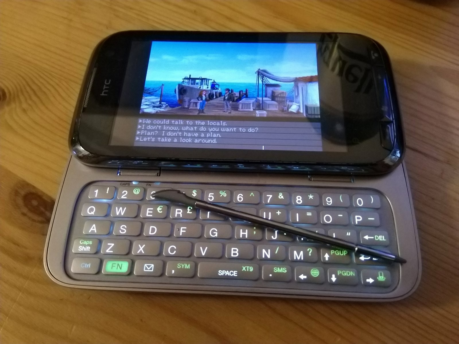

Tak jsem zdá se sehnal funkční a v zásadě ultimátní zařízení daného typu, HTC Touch Pro 2. Má to Windows Mobile 6.5, není problém připojit se k WPA2 wifi sítím (na HTC Wizard 200 asi neřešitelné), umí i Bluetooth, displej je parádní, baterka pár hodin vydrží, na klávesnici se píše pohodlně... a celé to stálo 60 Kč :) Tělo je malinko obouchané, ale nic strašného.
Kdyby někdo chtěl toho Wizarda, rád přenechám i s tou novou baterkou. Ale pozor, baterka je vyflákaná, bude to chtít někde externě nabít, a k řešení té polofunkční klávesnice jsem se nedostal.

Nevím, zda je to ultimátní zařízení. Mám ho už skoro sedm let, dostal jsem ho za odnos, také má jisté šrámy, ale nikdy jsem se s tím nesžil. WMo 6.5 jsou pokus o skok do moderní éry, který skončil skokem do zdi. To GUI dodané tam HTC ve spolupráci s MS (= plástve v menu) je otřesné, až příliš mnoho programů v ROMce zabudovaných směřuje na již neexistující servery a pár programů mi tam dokonce zločinně neběželo. Osobně jsem tím byl zklamán už v době uvedení - ať už jako iPhone killer tak jako pokračovatel tradice to nebylo prostě ono. A jediné čím to zůstává v paměti je využití senzorů v 3D hře s kuličkou :)

Logout měl zase jednou pravdu, WM6.5 / HTC GUI, to je celé zle. Je to hnusné a navíc je to líné, ten hardware na to prostě nemá. A to celkově. Nejen, že se to zadýchá už při otevření retrocities (!) v zabudovaném IE, ale seká to i v menu. A to je to čisté, bez dalších aplikací, jen s těmi dodanými od výrobce, které jsou opravdu z větší části nefunkční a k ničemu. Plán zkusit nějakou starší ROM selhává, viz výše, dohledané HardSPL nefunguje, další odkazy už jsou dávno mrtvé, celkově to tak nějak padá do vortexu zapomnění. Je to škoda, jinak se mi to zařízení docela líbí. Za 60Kč hezký pokus, ale asi hledám dál. Možná HTC TyTN II?
