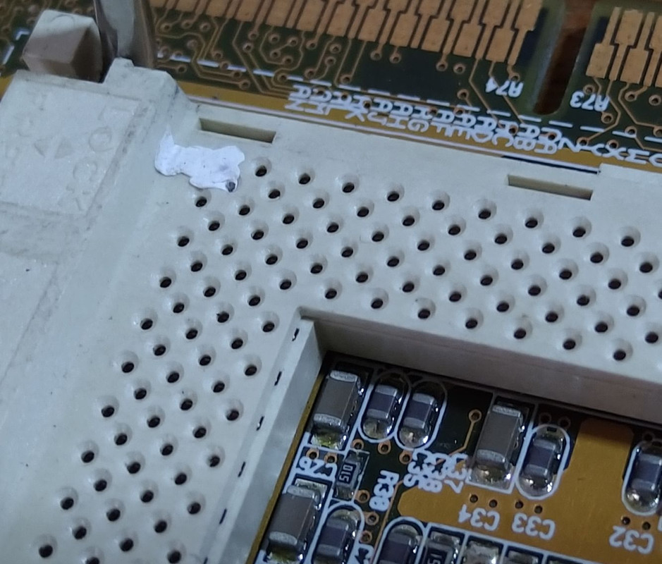

Jestli se nepletu, všechny Copperminy s.370 mají zamknutý násobič - proto ty stovkové patří k vyhledávaným, jelikož provozem na 133MHz FSB jde získat zajímavý nárůst výkonu a mnoho jich takhle provozovat jde (přinejmenším po násobič 7-8). Verze pro 133MHz FSB jdou sehnat snáz, tam už je to s OC slabší - dost do toho mluví deska.
Obě verze jdou provozovat ve slotu 1 pomocí slocketu a dokonce může být i PGA only (potřebuješ kousek drátku, pevnou ruku, pájecí pero za kilo až dvě a 2 mm teflonové pásky pro instalatéry. Drátkem propojíš zezadu dva piny socketu a teflonem obalíš jednu nožku CPU - masochisté ji odštípli nebo vylomili kontakt v socketu, ale já jsem příznivec neinvazivních metod a nerad mrzačím, co netřeba). Pak ti naběhne Coppermine i tam. FCPGA slockety jsou samo lepší, už jsou upravené a některé navíc disponují i VRM pro úpravu Vcore. Jsou ale taky dražší. PGA jsem sehnal za pade. Úprava zde
Pokud nemáš slocket s VRM, potřebuješ vědět, jaký VRM má deska - tj. zda je schopná dodat požadované Vcore, o které si řekne CPU. Deska, kterou uvádíš, by měla mít Semtech SC1185(A) - ten umí 1,3-3,1V, takže by dal i Tualatiny.
Jak píše Marv, FSB133 CPU poběží na FSB100 pouze pomaleji, ale jinak bez problémů - stěžejní je tady násobič. Copperminy nad 1GHz byly stahované z trhu kvůli problémům se stabilitou, takže pokud seženeš tu 1GHz, poběží na 750 MHz při FSB100. Obdobně ostatní modely. Coppermine Celerony byly pro FSB100 přímo, takže seženeš třeba 900 nebo GHz, které na té frekvenci poběží, ale testoval jsem kdysi právě GHz PIII a C900 na FSB100 a ve hrách pořád vedl Penťas na 750 MHz.
Pro fajnšmekry existuje i úprava slocketu pro Tualatiny a na Ebay prodává(l?) nějaký Korejec Tualatiny s interposerem, určené do neupravených socketů 370 (tedy i slocketů). Ale já mám tulení board, takže jsem netestoval. Níže přikládám úpravu PGA slocketu, z níž je patrno, že pájka mi neříká "Pane!":) Přesto je výsledek uspokojivý.
back
front
izolovany pin
Celeron900oni440BX

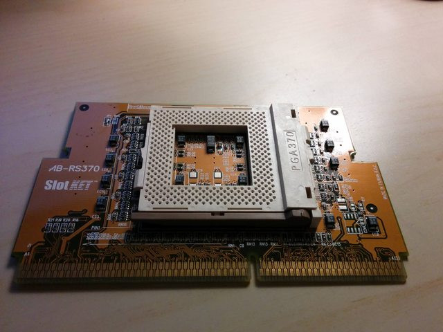

Redukcia, ktorú mám k dispozícii je AB 370.
Je v nej nejaký celeron 366 :-( , takže predpokladám, že moc silnejší cpu to nezvládne.

Už presne neviem, aký bol rozdiel medzi FCPGA a PPGA. Len napätie?
Myslím, že redukcia, ktorú mám, je PPGA, čiže ani len ten celeron 1000A (už asi tualatin) v nej takmer iste nepojde.

To je právě ta neupravená PGA redukce - přechodka ze slotu 1 na s.370 původně pro Mendocina. Copperminy v ní nenajedou, jelikož se u nich signál RESET AGTL+ přesunul z pinu X4 (kde ho mají Mendocina) na pin AH4 a bez signálu nefungují. To je taky podstata úpravy - přemostěním drátkem přivádíš signál z X4 na AH4. Stačí ti tedy úprava podle odkazu, co jsem postoval a Copperminy najedou i v ní. K provozu Tualatinu je ale potřeba mnohem víc úprav a ne vždy to stačí, takže s tím bych moc nepočítal.
