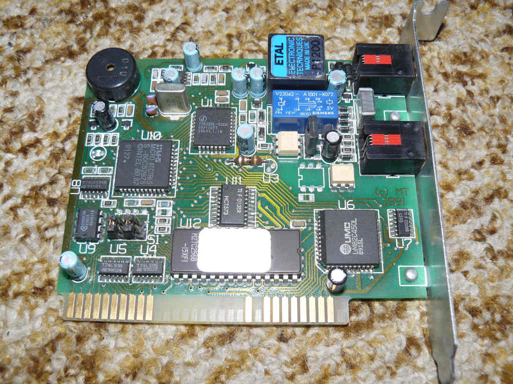

Dva 8bit ISA modemy (síťovky?). Co je to teda? Přikláním se k modemům. Otázka je, jakou vlastně mají funkci. Síťovka je jasná, tu připojím k modemu a ten k internetu, ale modem? Nikdy jsem to v praxi neviděl :‑O

To spodní je modem. Funkce je jasná - od pantáty vedou dráty, v tomto případě konkrétně od Telecomu (budu-li se pohybovat v létech devadesátých) k tobě do zdi. A dráty buď napcháš do telefonu, nebo do modemu, který pak po vytočení daného telefonního čísla zajistí spojení se světem internetu.
To horní je zvláštní. Na první pohled síťovka, ale ten konektor je na RJ45 poněkud úzký. Ještě to proženu Googlem.

Jj, dole je to jasnej modem, třeba i do XTcka :) Ovšem ta karta nahore je zajimava - dle vseho se jedna o :
ATTACHMATE 252-01495 8BIT ISA 3270 EMULATION ADAPTER RJ11 COAX SD10-PRB01
coz by zrejme za pomoci příslušného sw mělo umet z pc udelat klienta 3270 starych IBM mainframu.

Hele Sany vůbec nechápu o čem píšeš, trochu to rozveď, hlavně tu část na 3. řádku. No a vůbec to doma nemám a abych řekl pravdu, už ani přesně nevim, kde jsem to vzal. Možná ta jedna byla v tý 286ce, ta druhá možná pochází z toho druhého IBMka co švára vyhodil, ale vůbec si nepamatuju, že by tam byl 8bit ISA stromeček (pokud se v téhle verzi vůbec kdy dělal). No a roky tam jsou 1989 a 1991.
Ten konektor Sledge je RJ11, jak píše Sany.
