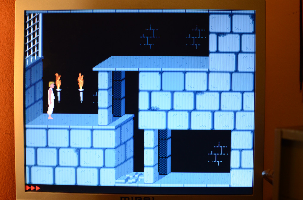

Takže - ještě trochu jsem googlil, načež jsem se vydlábl na 5.25 mechaniky a použil klasickou 3.5 s disketama naformátovanýma na 720kB... a jsem tam, boot proběhl naprosto bez problémů :)

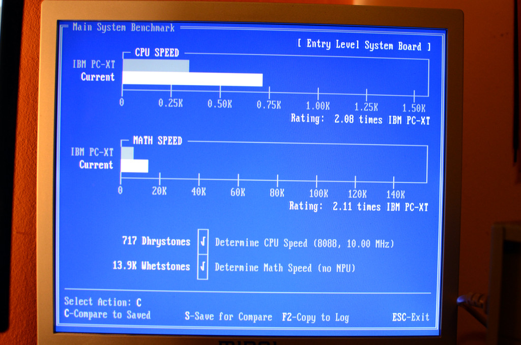

Nemá chybu.... a jak koukam, mas nejrychlejsi model 8088 na 10MHz - to se hodi, nejen na Prince ;)
