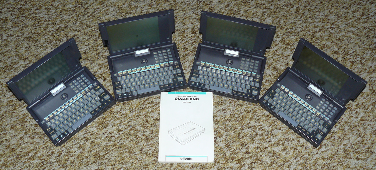

Mám čtyři exempláře PT-XT-20. Smůla pro mě, žádný z nich není funkční, smůla pro tebe, hodlám zprovoznit alespoň jeden a ostatní by mohly posloužit jako dárci orgánů.

Pěkná sbírka :), máš je s USA klávesnicí?

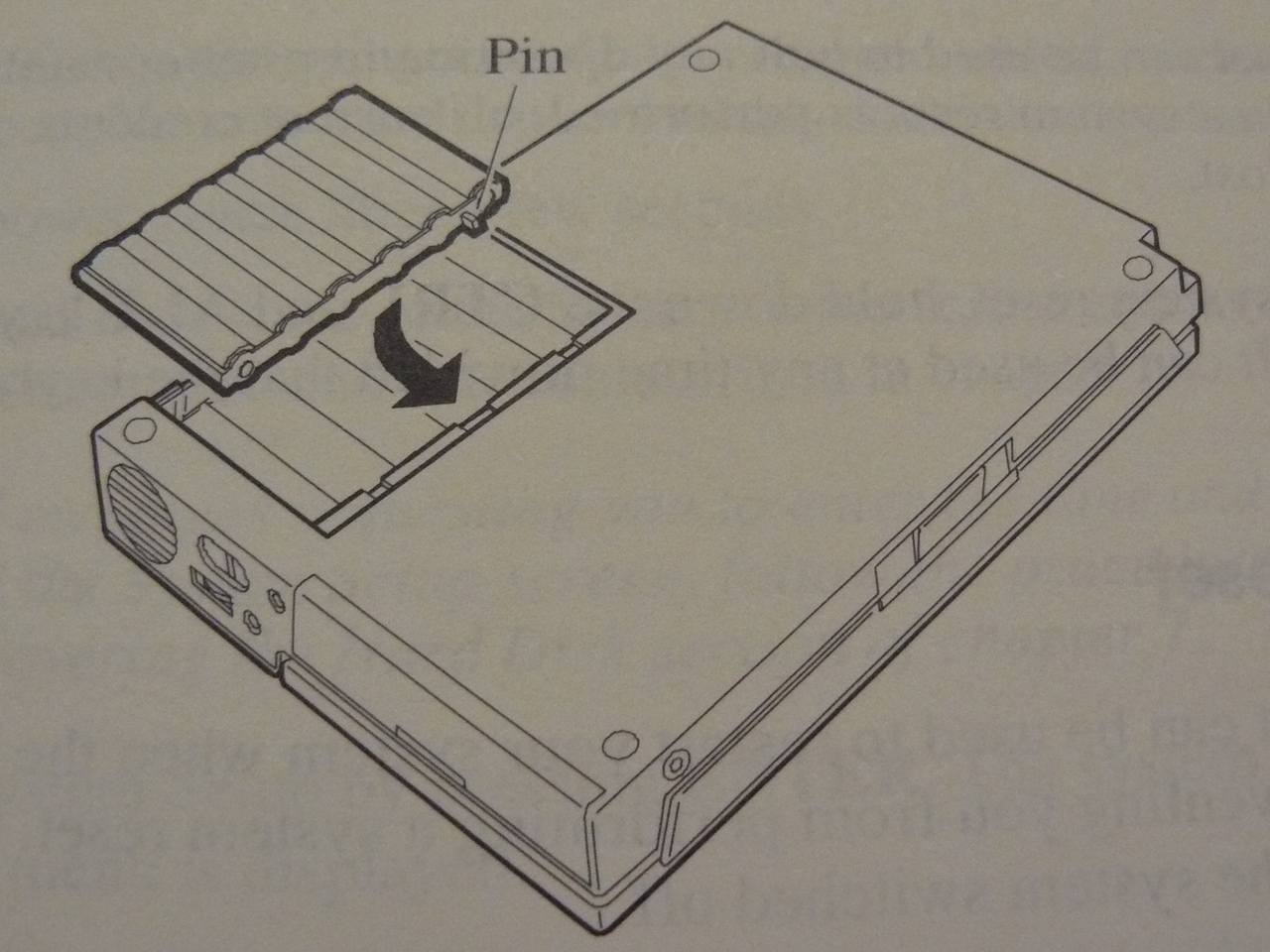

Tam patří spešl baterkový blok s výstupkem, který spíná kontakt uvnitř.
šak ta baterka z toho odkazu co jsem tu dával je stejná, akorát jsem musel prohodit káblíky, měla prohozený + a -.

Já myslím tu velkou, jak se tam dává zespodu. A tu malou jsem tam snad ani neviděl, musím se mrknout :)

dobrý vím, že myslíš tu hlavní :D, jinak jak jsi psal o tom pinu, předpokládám, že tedy potom podle toho pinu Olivetty rozeznává zda je vložena nabíjecí bateriový blok, který může nabíjet nebo obyčejný tužkový
