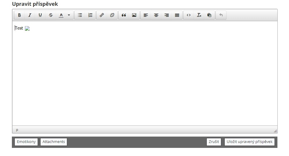

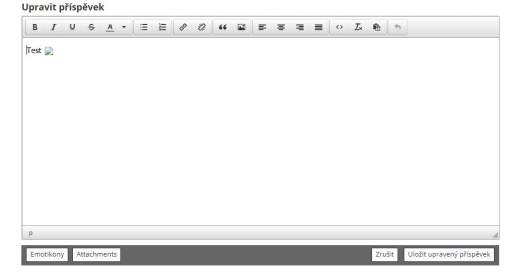

@powerack: Som trochu poladil, přesněji vypl jsem filtr, který zpracovává obrázky, a jehož smysl jsem přes tu hromadu regexů nebyl s to pochopit. Ale podle mě to nebylo nic důležitého :)) Tak zkus vložit příspěvek, jestli tam ten podivný fragment budeš mít pořád.
24/10/2019 - 19:20
Při úpravě to udělá tohle:
24/10/2019 - 19:52
Však říkám, že je to u tebe. Rozšíření "Click and Save" ti tam vkládá obrázek (s url //dbkmjjclgbiooljcegcddagnddjedmed/pics/save2-32.png - můžeš to progooglit, jestli mi nevěříš :)
24/10/2019 - 20:25
No jo, je zvláštní, že nikde jinde mi to nedělá... Ale tohle rozšíření je jedno z těch, který potřebuju.save2-32.png
25/10/2019 - 09:34
Řekl bych, že to mylně vyhodnocuje plochu textového editoru jako obrázek k uložení, a proto to tam přidává ten obrázek, což je předpokládám ukládací ikonka.
30/10/2019 - 16:23
Tak snad jsem to nastavil správně. Už mi ukládá jen tam, kde chci a nemělo by se to tedy plést tady na HV.

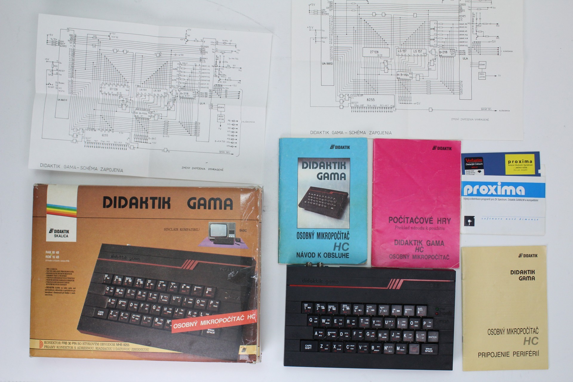

Didaktik Gama jako je na krabici :-) Nechápu, proč je nedělali jenom černé a proč má dva různé plánky. K tomu hra pro dospělé: Jméno Růže :-D
06/11/2019 - 18:20
Mě ten černoch taky vždycky přišel pohlednější! Barva navíc tak nějak hezky odkazuje na originál, tedy ZX Spectrum :)

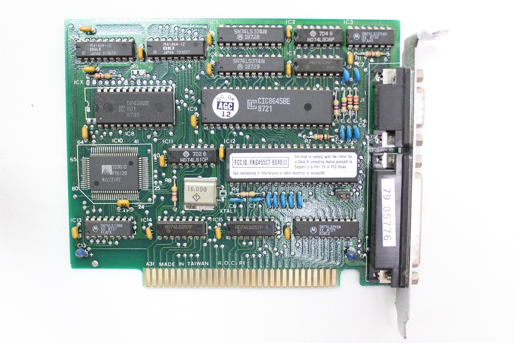

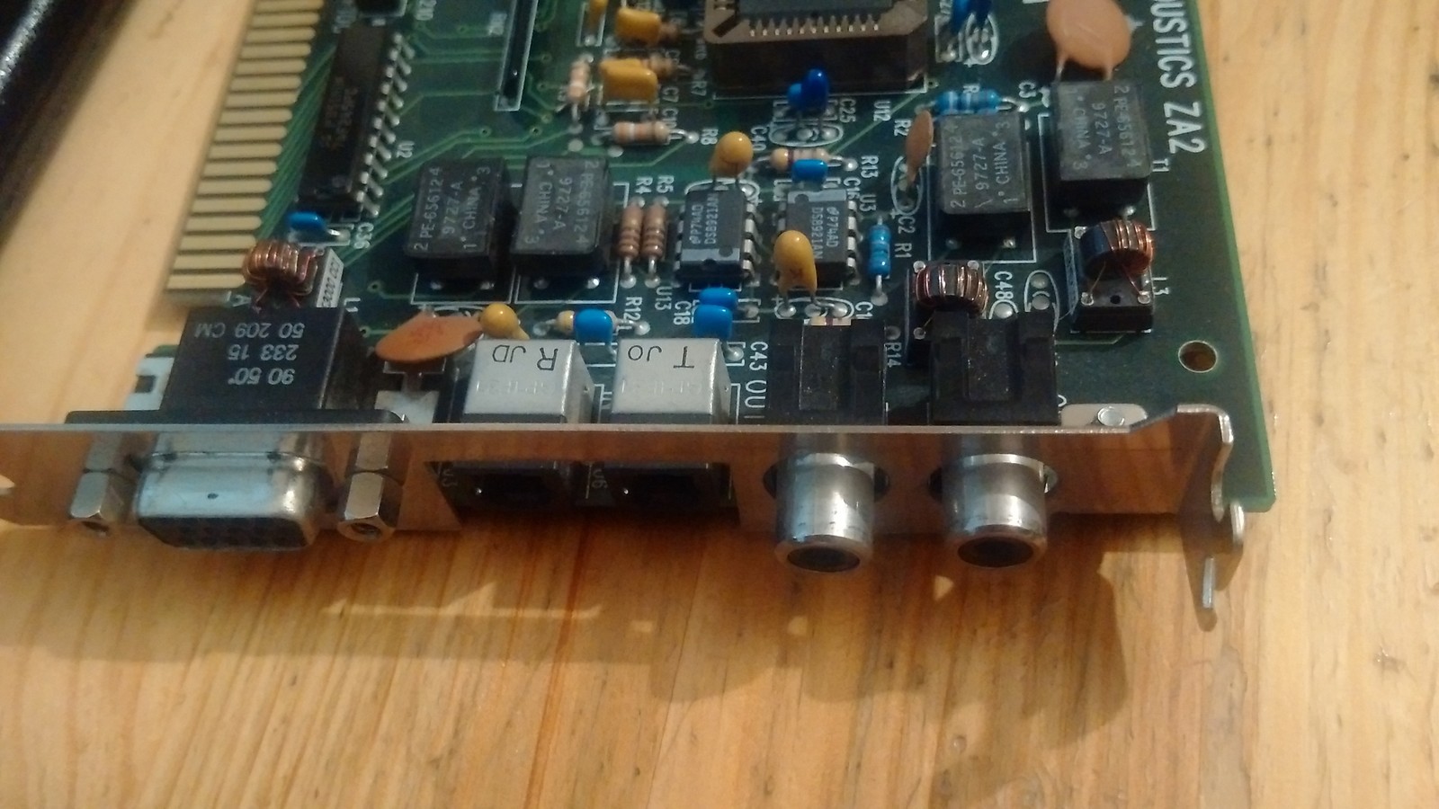

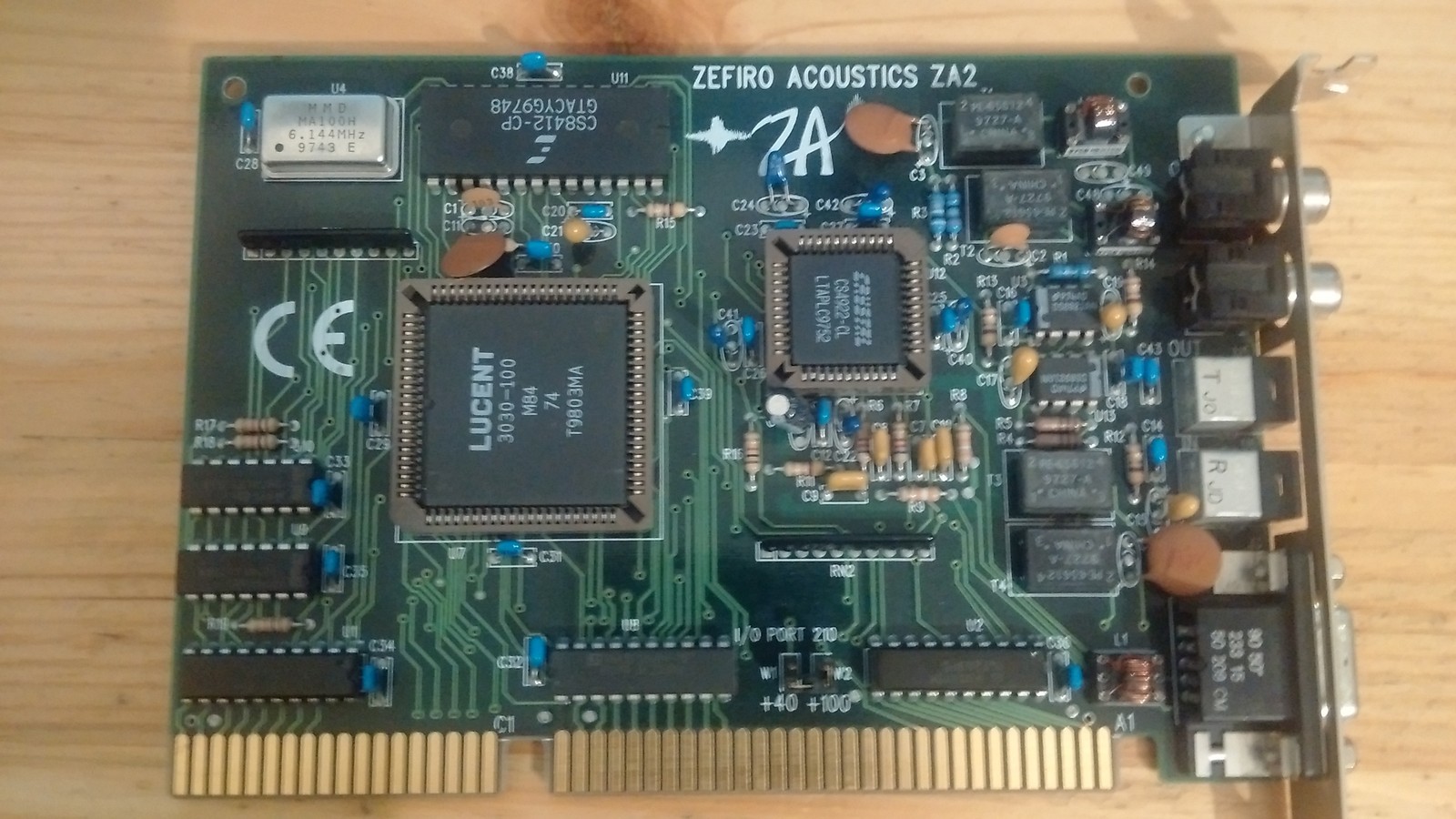

Dostala se mi do rukou zvukovka Zefiro Acoustic ZA2. Nevím, co si s tím počít :-D Ale nevyměňuju, mám za úkol ji prodat. Má na sobě chip Crystal CS4922-CL, víc mi na tom povědomýho není. Předpokládám, že tu na to odborník není...
Mimochodem vstupy a výstupy jsou dost atypický. Jedno vypadá jako VGA konektor, pak jsou tu dva optický vstupy či výstupy a dál už jen dva cinche, asi na repráčky.
Fotky tuhle:
Pardon za tu kvalitu, blbě mi to ostří.

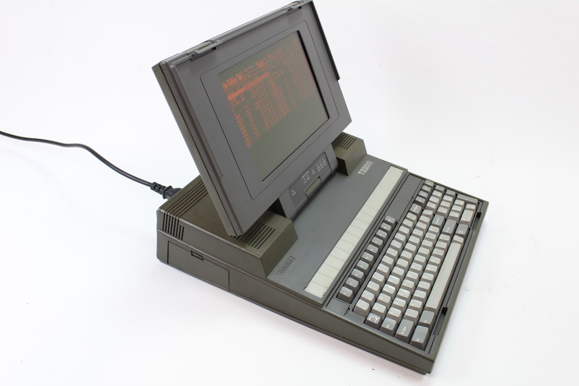

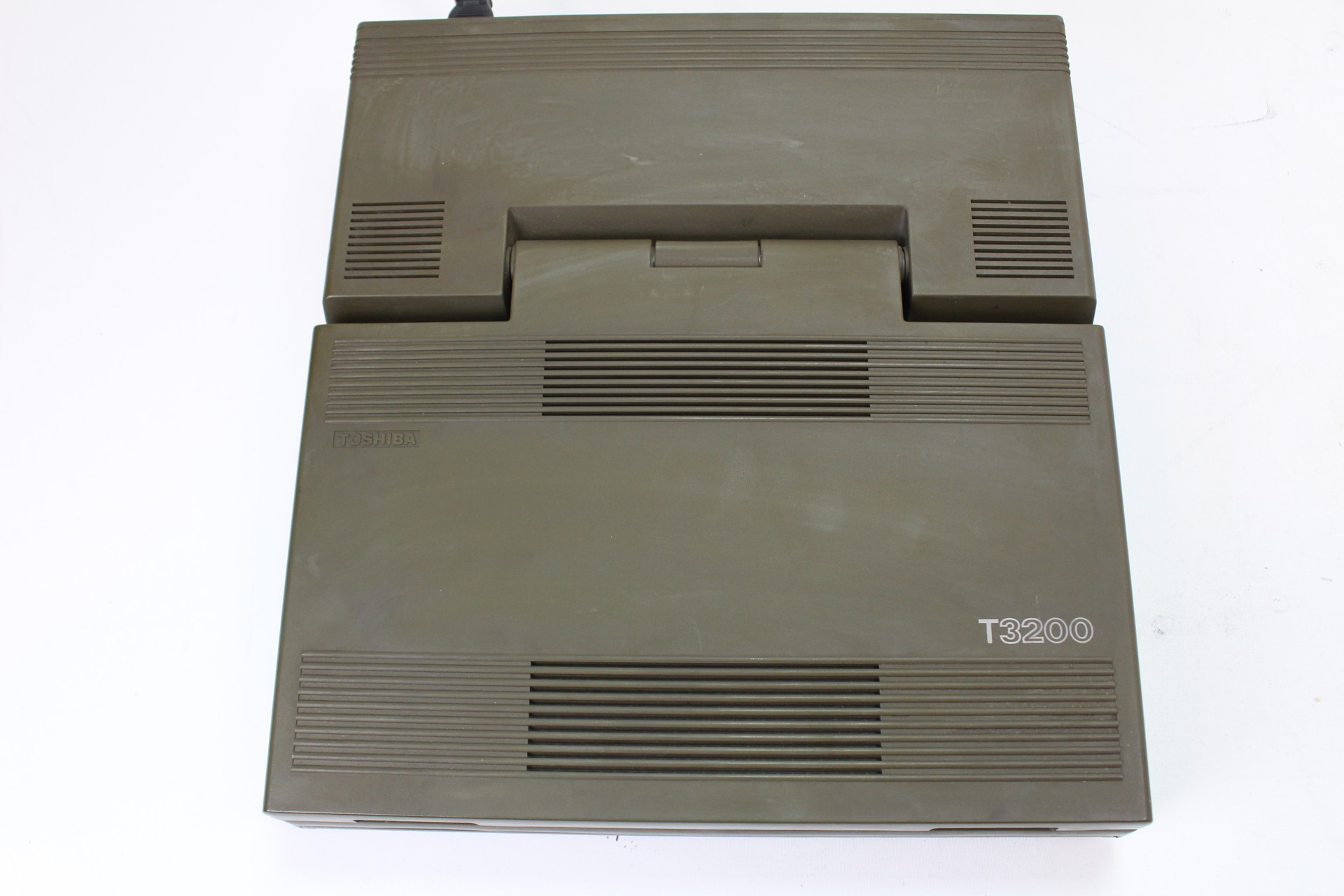

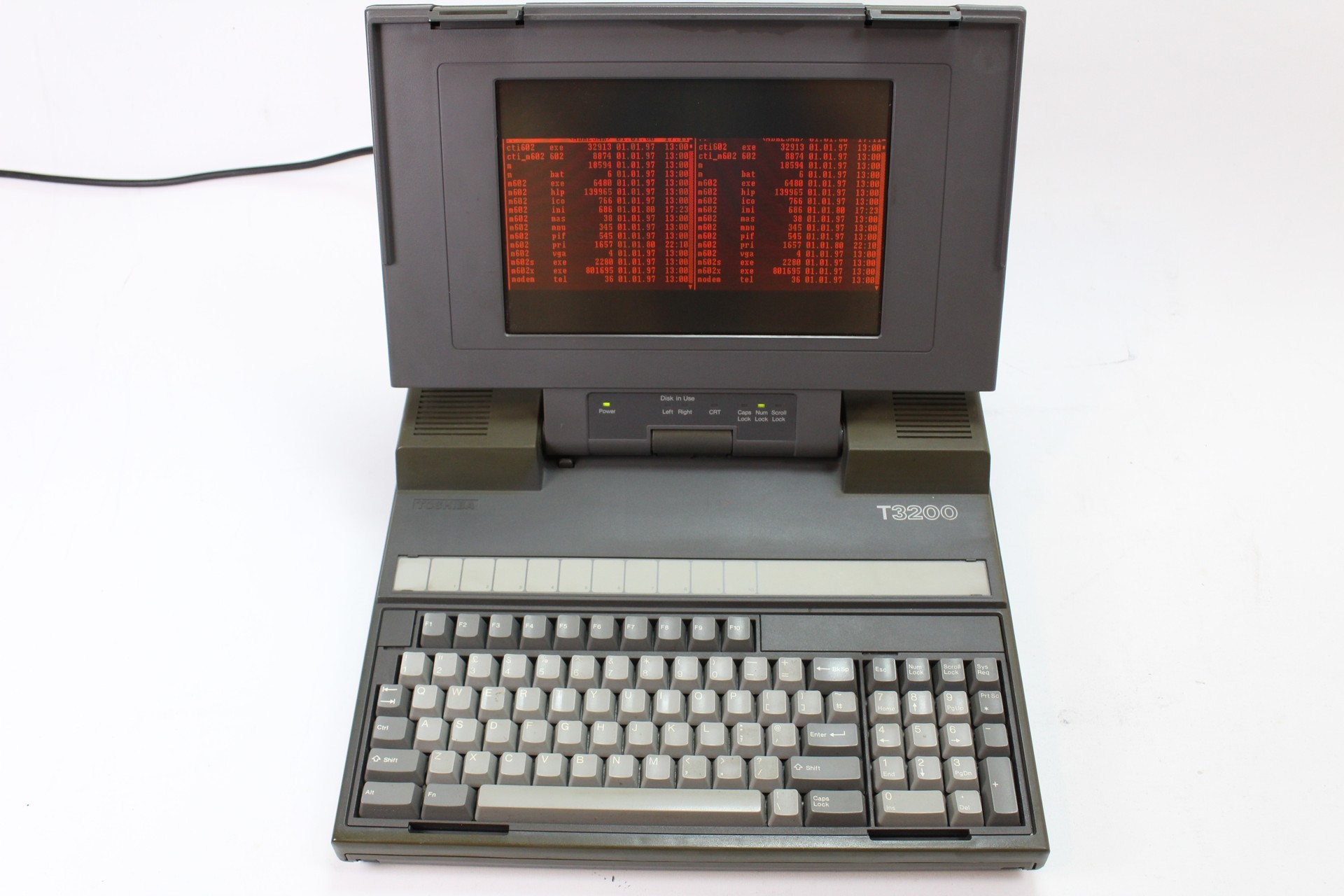

Tak jsem se konečně stal majitelem svého prvního notebooku a to s procesorem 286. Je krásně zachovalý, funkční a těžkýýý.
25/11/2019 - 16:33
To vypadá dost podobně, jako mrcha těžká, co jsem měl chvíli já (foto se bohužel asi nedochovalo a paměť neslouží). Parametry odpovídají, oranžový displej též. Jednoho smutného dne zasmrděla a byl konec, tehdy jsem to ještě nesbíral a neřešil, tak letěla do koše :(
25/11/2019 - 17:21
Jo to bude ono :-) Vzadu jsou i dvě šachty a tam sloty :-) Jeden je 16-bit a druhý 8-bit. Takže v pohodě zvukovka a třeba VGA :-D

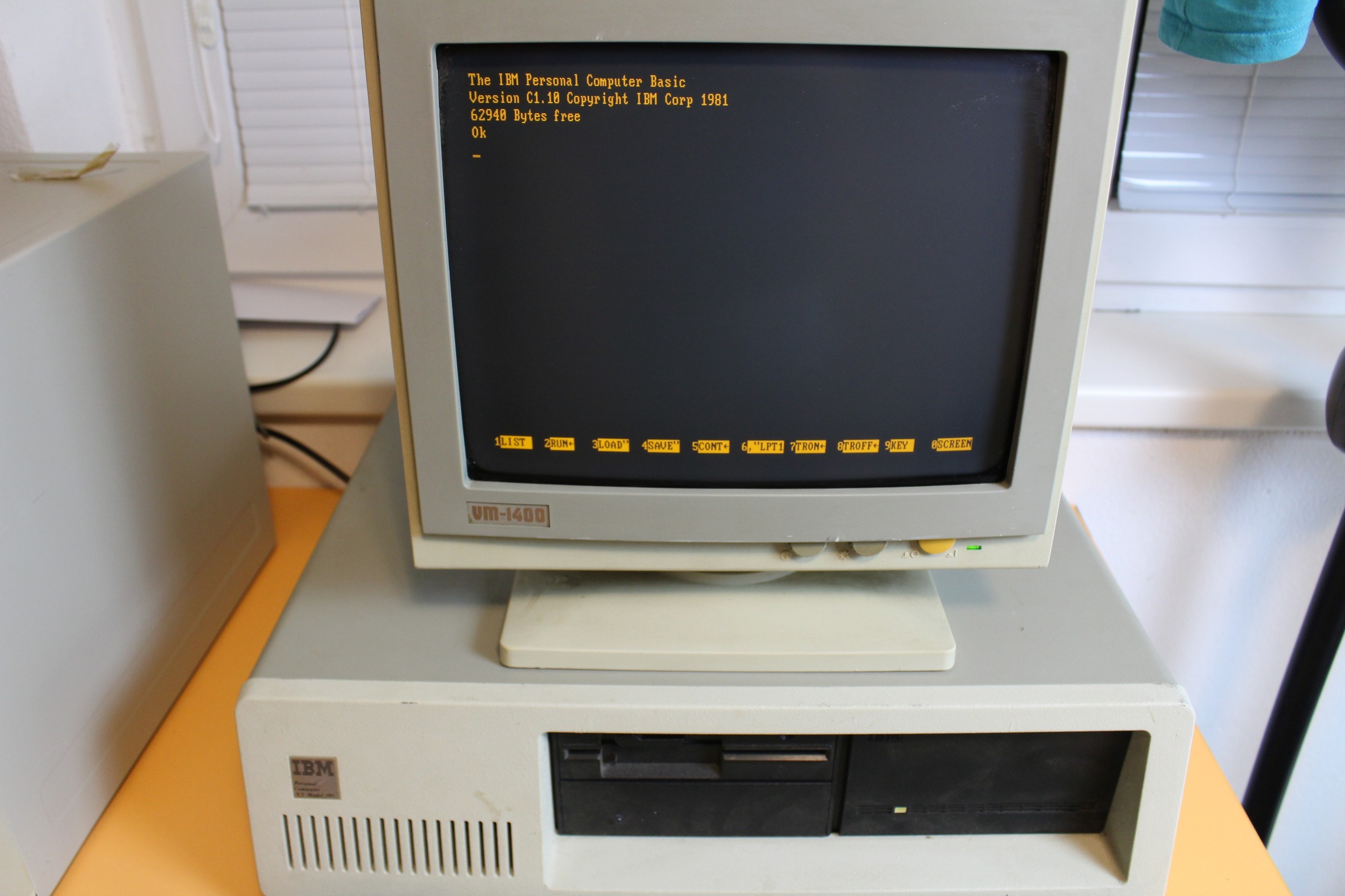

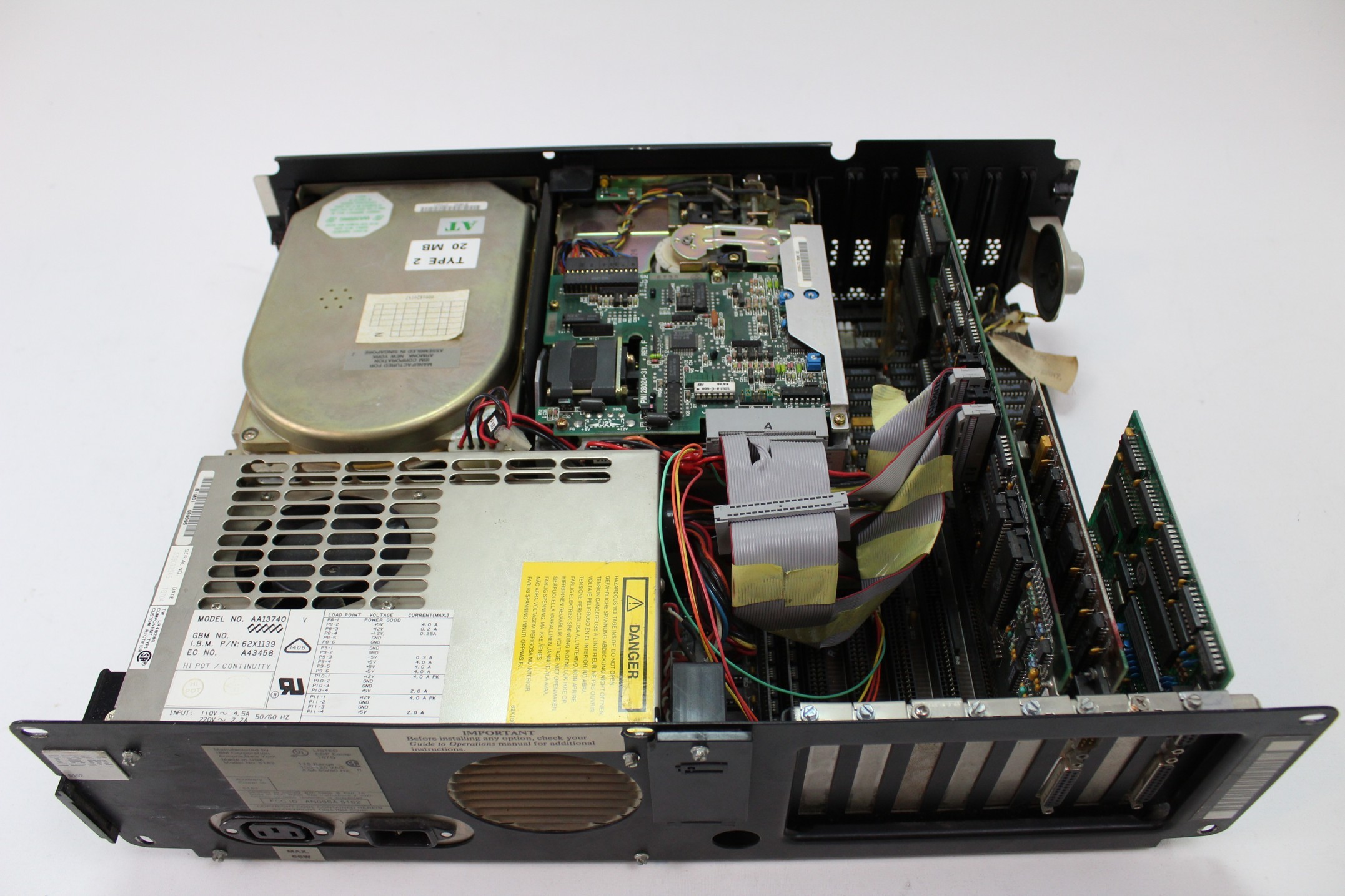

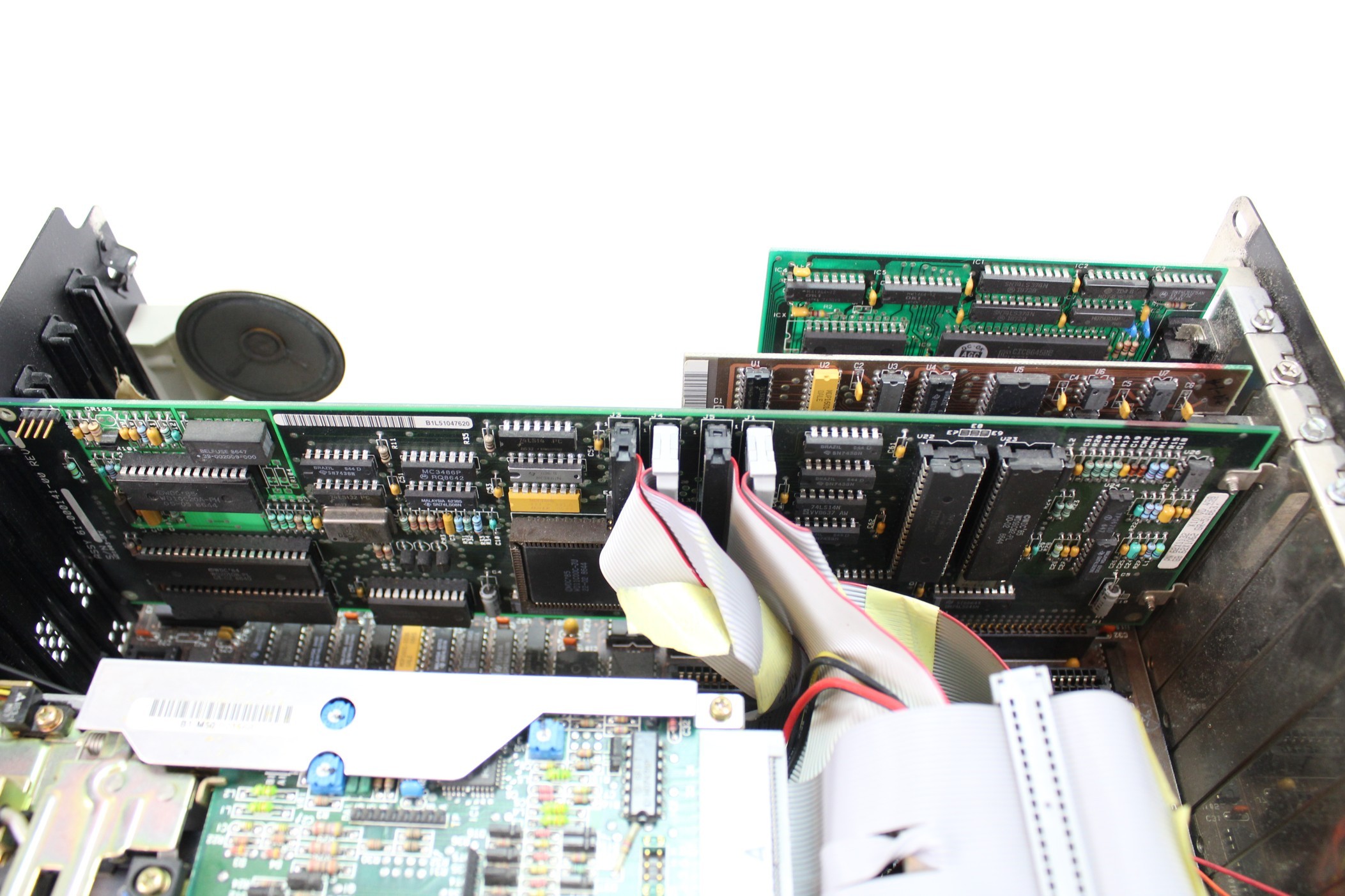

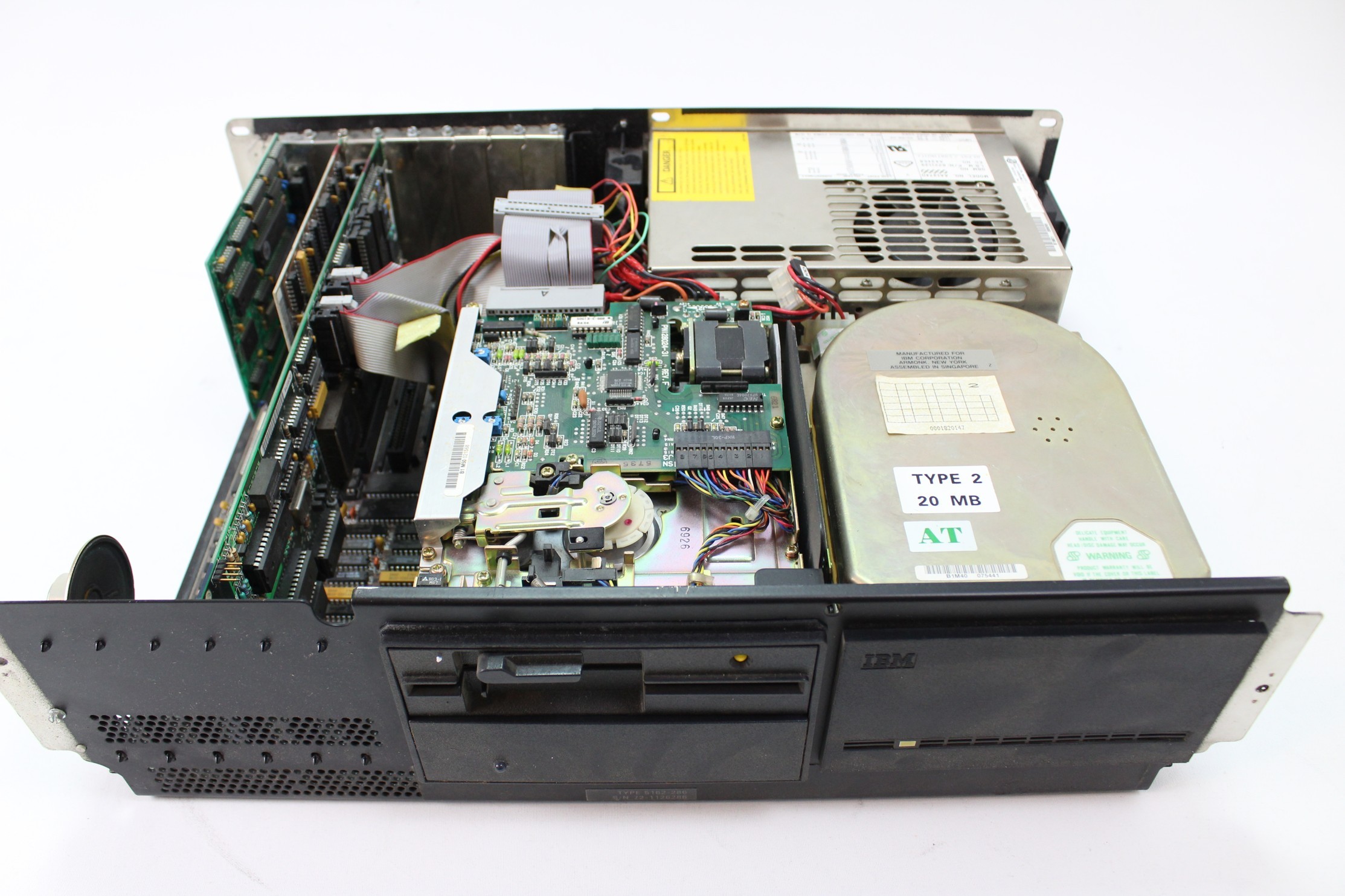

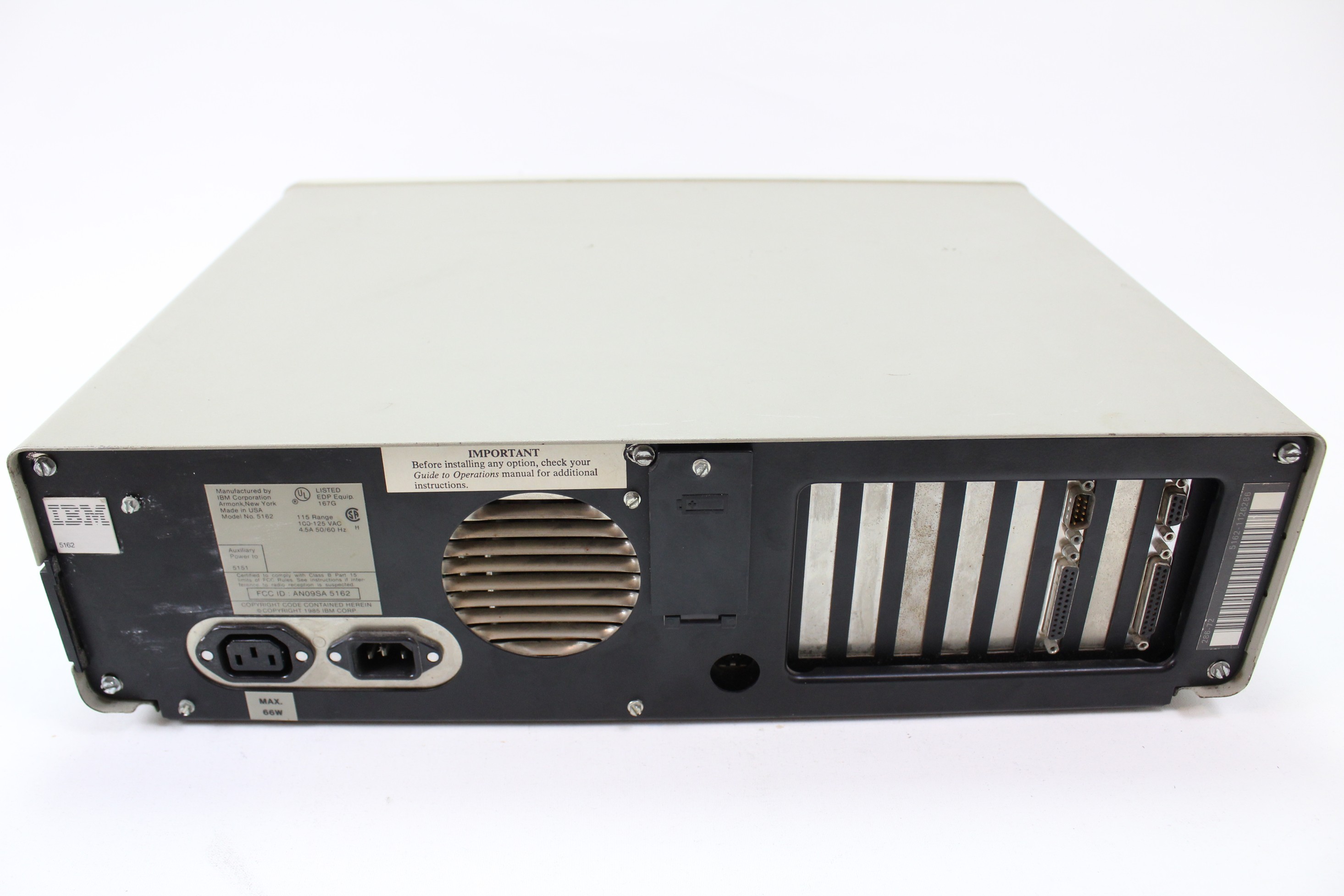

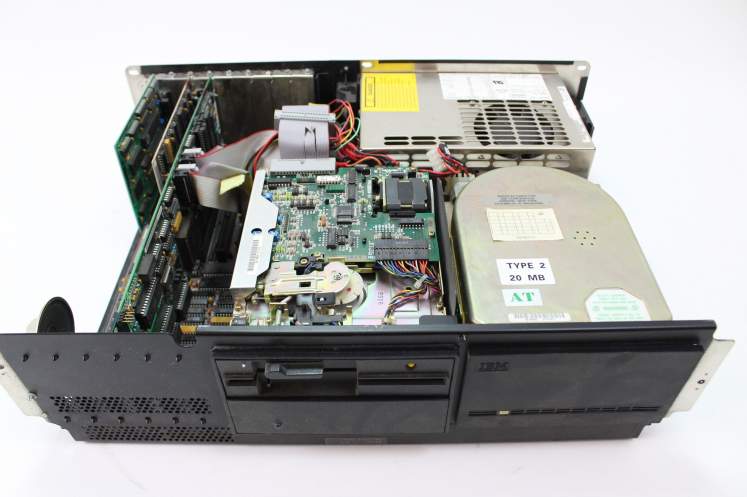

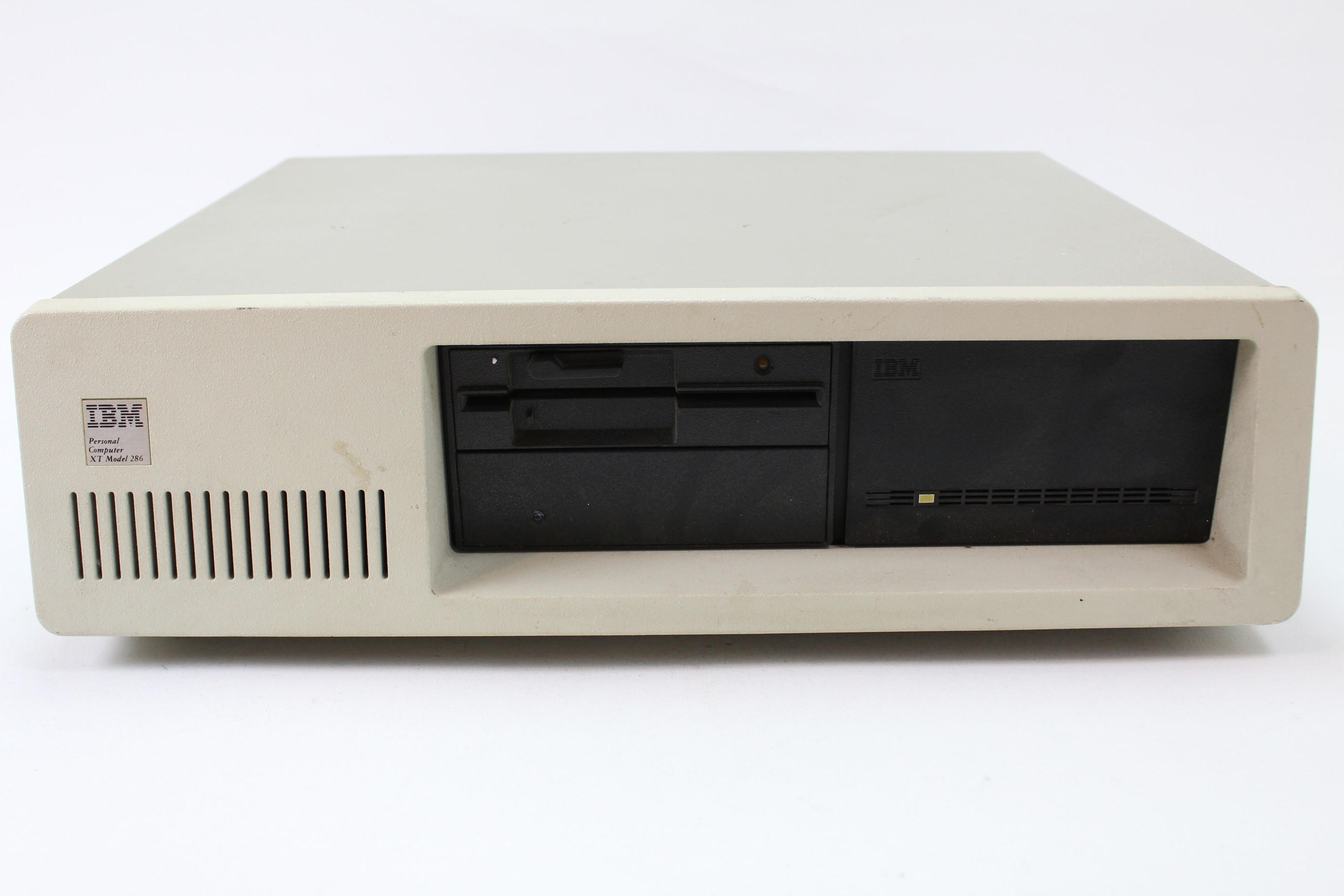

Mám nový pařmenský stroj :-D Zatím moje nejpomalejší 286 na 6MHz a jen 640KB RAM. Chtělo by to víc na 286 :-) Teď sehnat monitor, klávesnici IBM a bude se pařit :-)

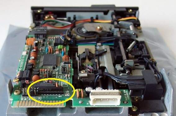

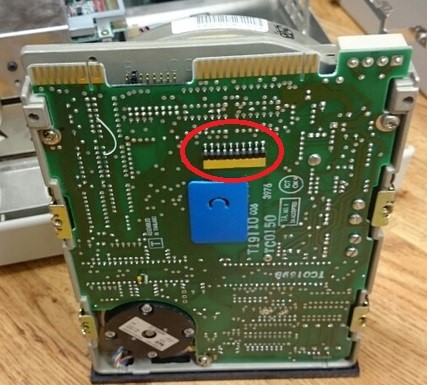

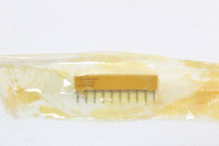

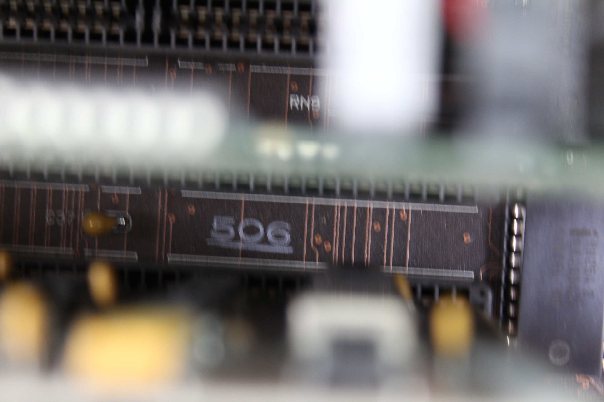

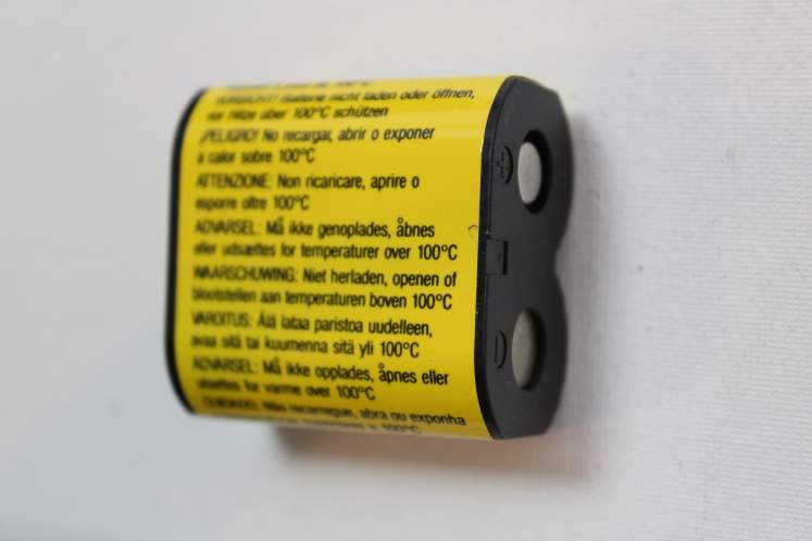

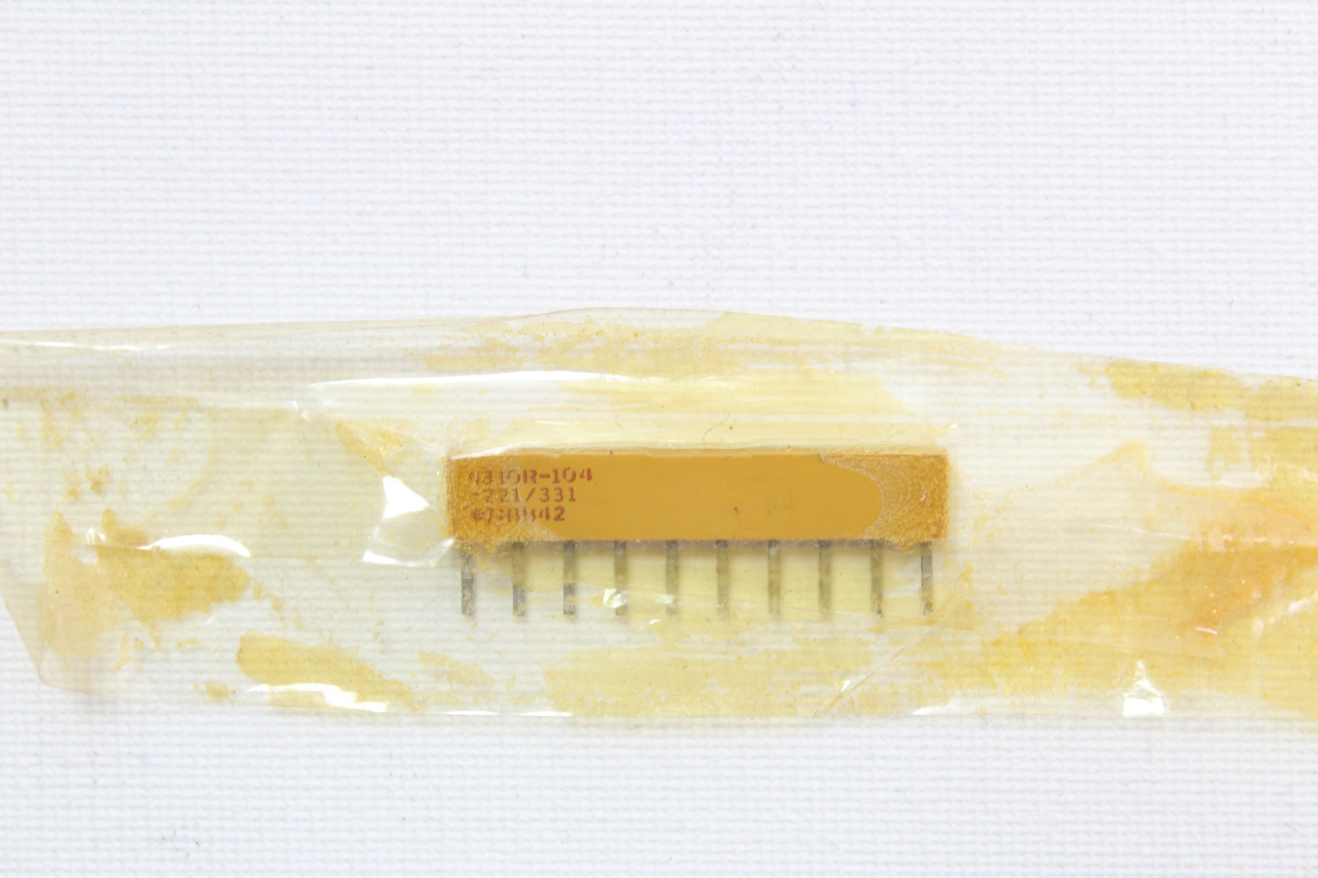

Kdo ví prosím co je ta žlutá součástka? Byla uvnitř bedny v té izolačce.
Disk je tuhej, FDD šlape a MS-DOS se nabootoval. Má to dokonce i Basic, pokud se nenahraje žádný systém.

09/03/2020 - 20:38
To je zřejmě rezistor array - odporový hřebínek je tam 9 odporů 100k Ohm (podle čísla 104 -> 10*10^4) z každé nožičky proti té vlevo s tečkou. Asi nějaké zakončení sběrnice při změně konfigurace.
09/03/2020 - 21:00
Většinou se to používá jako zátěž místo nepoužitého zařízení. Třeba máš řadič na dva disky. Když máš jen jeden disk musíš místo druhého dát hřebínek, aby na sběrnici byla stejná impedance. Ale je to málo obvyklý. viděl jsem to i na některých FDD drive.
09/03/2020 - 21:04
09/03/2020 - 21:13
Ve Tvém případě je to zřejmě z MFM disku.
09/03/2020 - 22:15
To je terminátor z MFM disketovky.
10/03/2020 - 07:02
Terminátor ano, ale na HDD... :-D Ne, vážně, mají to i MFM HDD, jde vpodstatě o tutéž součástku.
Ou šit, tak já si příště ty příspěvky projdu všechny :-D
10/03/2020 - 09:26
Já to viděl u SCSI, ale za ověření nic nedám a díky :-)

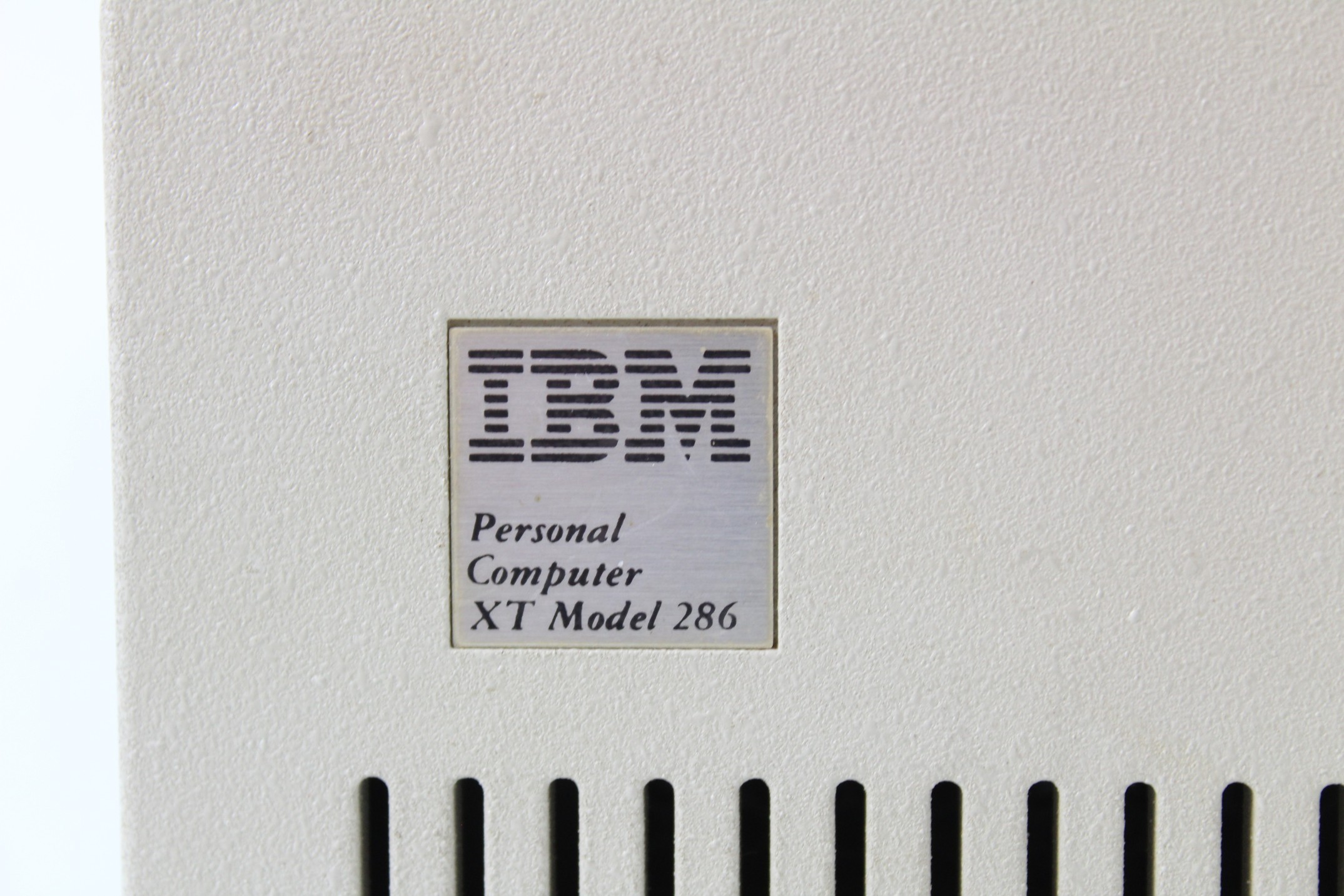

Proč je to vlastně XT 286?? Když je to vysloveně AT... To se jen IBM zbavovalo těch beden, ve kterých dřív byly XTtéčka...
Koukal jsem po netu a vypadá to, že nastavení se provádí pomocí nějakého setupu na disketě, tak to musím zkusit, možná to nahodí HDD a očividně se musí nastavit TYPE 2 :-)
10/03/2020 - 10:13
Takže jsem zjistil, že pod mechanikou FDD 5.25 je ledka a patří druhému disku, takže to má dva a proto to tam někdo nechal.
