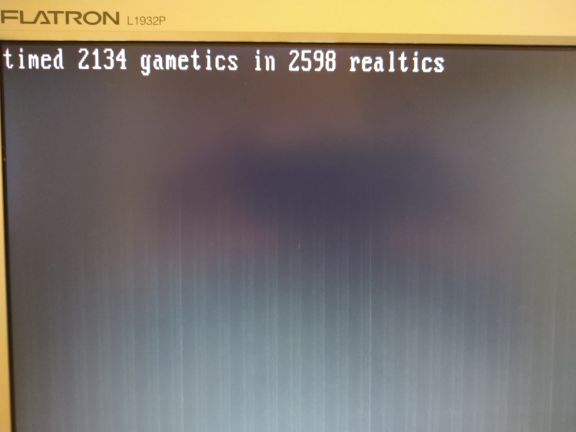

  • Spuštění dema: doom -nosound -timedemo demo3 (setup nespouštějte, okno neměňte - ponechte výchozí nastavení)
  • Vzorec pro výpočet fps z výsledků: 35 * gameticks / realticks ...
  • ... a protože všichni použijeme stejné demo s 2134 gametics, stačí použít zjednodušený vzorec 74690 / realticks.

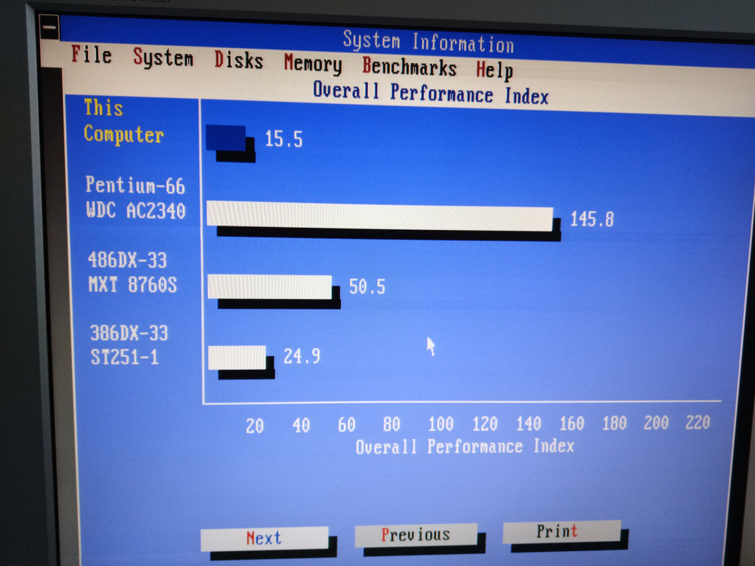

17,4 FPS
24/01/2021 - 14:01

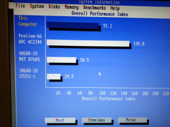

To bude chtít víc času, než to poladím (manuál k desce nemám, je to nějaký klon Shuttle HOT-419 pro 5V CPU only) a s VLB Trident to dá 19,9 fps?! WTF?
24/01/2021 - 15:11
To jsou rozdíly, co? Pak se člověk nemá divit jistému zmatení :)
24/01/2021 - 16:38
Tak ale cosi shnilého je ve státě 486, jak by řekl Hamlet - připadá ti tohle normální? Konfigurace tady. Bude tam potřeba projít jumpery na desce, na grafice jsem našel spojený jumper pro volnější časování pro >80 ramky, jsou tam ale 70, takže to taky něco málo přidá (snad). Zakopanej pes ale bude v tom boardu - čeká mě výměna baterky pro CMOS, doplnění RAM, řadič+grafika+audio tam byly (CT3600, ale lepší, než drátem do oka).
Zaboha tam nemůžu rozhejbat hlodavce pod W95 (ne, nejsem masochista, bude to pure DOS, ale chtěl jsem si ověřit, jestli myš funguje) - tlačítka reagují, ale XY ani ťuk, i jsem vyndal kouli a točil ručně, leč zero succes... Správce ji vidí, konflikty žádné, je to tahle.

@Retrophill: Ja ja, das is nicht normal. Grafika neni žádnej zázrak, ale ten test z hwinfa, nebo co to je, je vyloženě podezřelej. Nemáš prostě jen vypnutý turbo?

A nebude zakopaný hafan právě v tomhle? Majitelé 486 s PCI sloty a grafikami si libují, ti s ISA brblají, že se to seká? A ti s VLB krčí rameny: jde to, ale žádná velká sláva?
Projel jsem desku s manuálem na jinou HOT-419, přestavěl pár jumperů a konečně to trochu vypadá jako 486DX2. Takže zatím 28,74 fps na:
