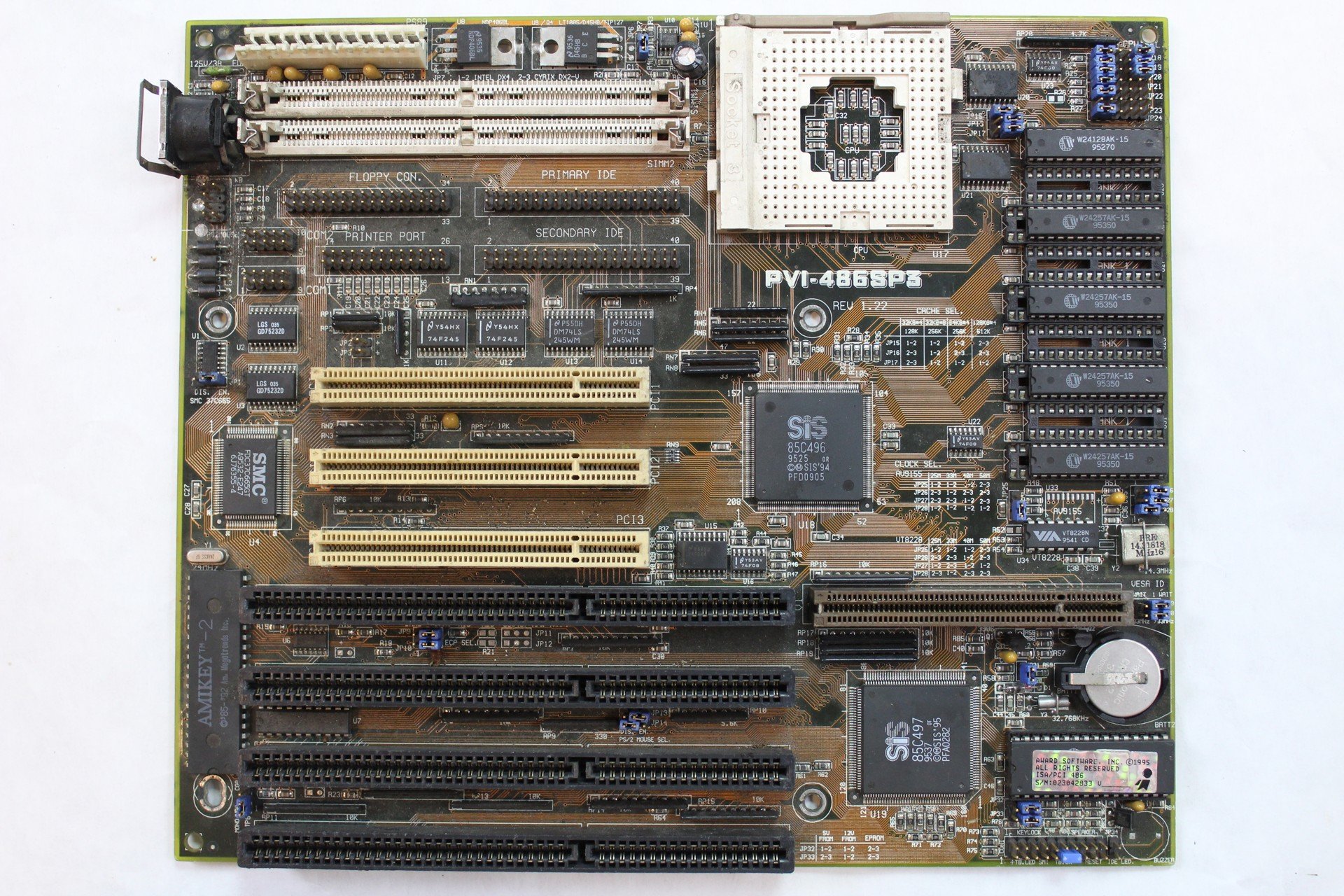

Já to jednou hodlám otestovat na této desce, ale zatím jsem nesehnal 2 stejné karty. Jednu s PCI a druhou ve VLBus, aby měly stejné grafické čipy.

Myslel jsem, že máš S3 Trio64. Já mám S3 Trio32 tak bych to mohl zkusit, ale nejsou lidi.

To rozhodně ukazuje blbě ten informační program. Ta deska neumí nastavit 17MHz FSB a jestli ta fotka je z toho měření, tak je tam nastaveno 33MHz takže procesor jede na 133MHhz. Takže ty parametry si informační program bere z biosu podle nastavení bílých jumperu, ale neměří si to sám.
Na druhou stranu, když se zamyslíme nad výpočtem 320x200x35fps=přibližně 2,3MB/s. Sběrnice ISA 16bit na 8MHz to dá s přehledem a nemůže zobrazování zdržovat. Při 35fps to ISA sběrnici vytěžuje na 14%. Takže nejdůležitější je jak rychle počítá procesor.
Dospěl jsem k teoretickému názoru, že je nejdůležitější procesor a jeho propustnost do pamětí a tedy čipová sada a cache.
