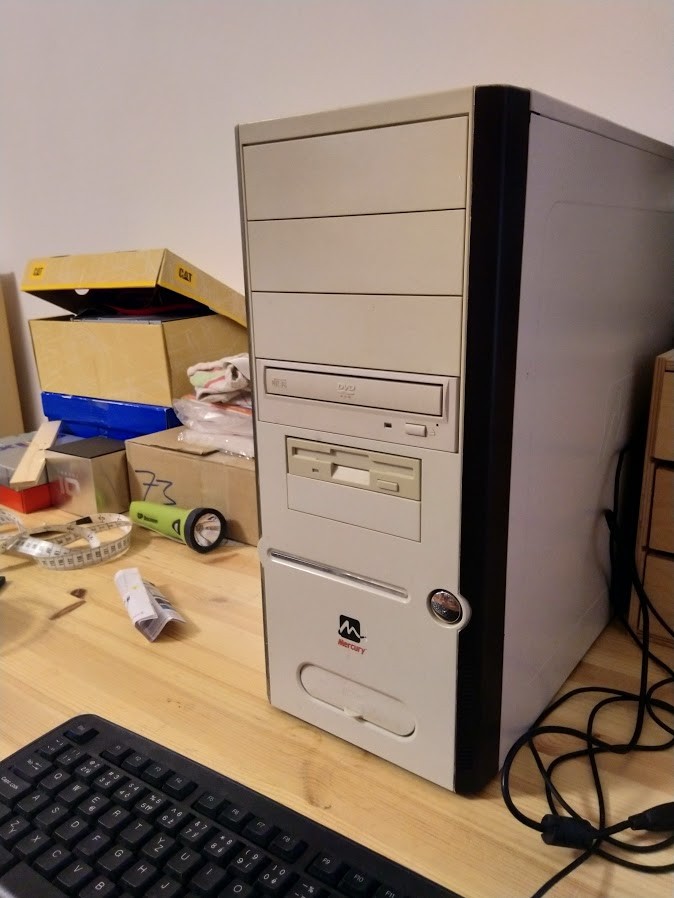

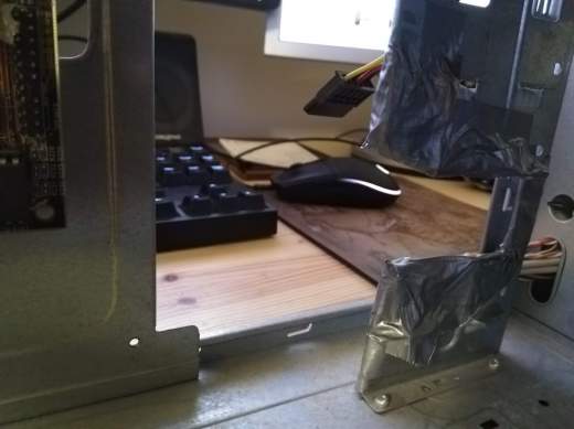

Teda ten SB AWE 32 mi dává! Jednu bednu jsem kvůli němu ani nekoupil, a tenhle sklepní nález jsem si musel malinko "omodovat" :)) Naštěstí je to ze slitiny papíru a sádry, štípačky tím prošly jak máslem. Neplačte, je to naprosto nechutná skříň zn. Mercury, žádná škoda. Jako dočasné řešení to ale poslouží...

Chtěl jsem do téhle sestavy kartu:
a) co nejnovější
b) co nejkompatibilnější s hrami pro DOS
A vyšel mi z toho právě tenhle AWE :) Paradoxně do klasické AT bedny se normálně vejde, ale u ATX si zjevně musím dát majzla.
19/01/2020 - 19:29
  Úplnej ohava to neni, ale zpracování strašný :)

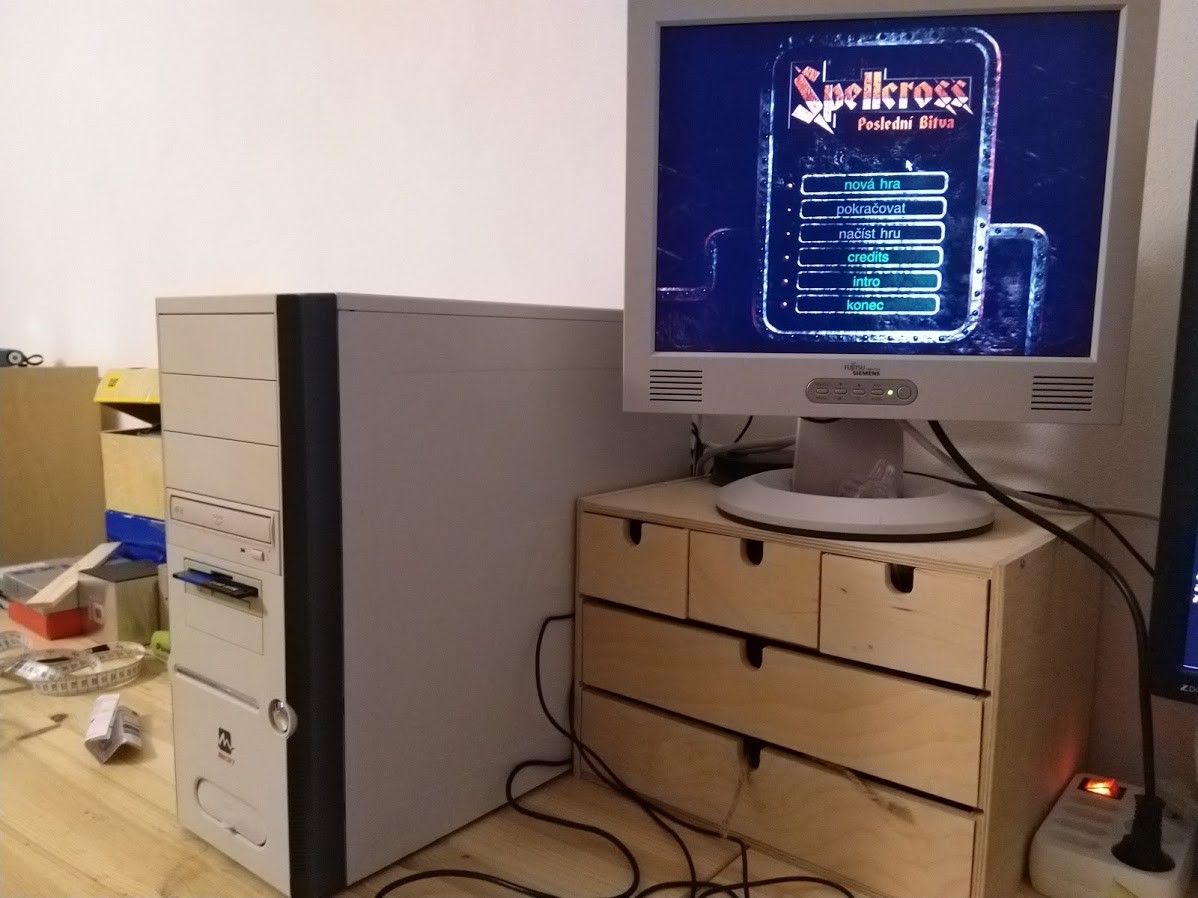

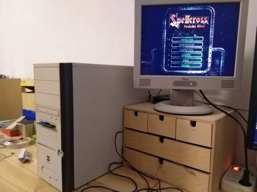

Tak si říkám, že by byl dobrej fór odehrát většinu kusů do letošní herní výzvy na tomhle novym stroji :) Ale ještě to chce ten CRT monitor, tohle je jen testovací LCDčko.

Hergot, to mi ten dočasnej zdroj moc dlouho nevydržel, teď jsem to zapnul, chtěl jsem jen tak pro srandu zkusit, jak na tom běží Morrowind, a větrák začal vrčet tak, že málem vzbudil malou vedle v pokoji :) Ale tak dneska jsem na aukru střelil N64, tak to asi hned pošlu do nového zdroje sem. On to byl ostatně tak nějak plán.
23/01/2020 - 13:45
Battlestation operational!
Seasonic dorazil a už to zase fičí, nyní ještě o 32,9% tišeji a o 921% spolehlivěji! Ještě vyměnit tu vachrlatou CF kartu za novou a je to snad dostatečně posichrované.
23/01/2020 - 14:01

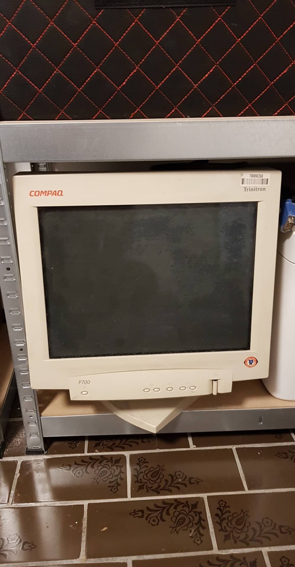

CRT incoming?
23/01/2020 - 14:27
Na CRT se jdu podívat někdy příští víkend, je to Compaq P700, žádný velký terno, ale v 1024x768 zvládne dostatečných 110 Hz, a vyšší rozlišení už mě nezajímají :)
12/02/2020 - 10:16
Jak už jsem někde psal, monitor nedopadl, nebyl v nejlepší kondici.

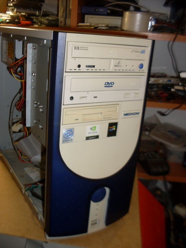

Ale sehnal jsem case! Ještě není doma, ale mám z něj radost. Nejen, že rozměrově přesně zapadá do toho, co jsem hledal, ale navíc je dobový a tedy patřičně ohavný, původně v tom bylo Pentium 3 / 900MHz - sestava Medion PC MT5. Dokonce i samolepky sedí :)

Ta HP CDRW mechanika! Ta HP CDRW mechanika! Ta HP CDRW mechanika!
(konec rozněžňování nad profi designem HP vypalovaček přelomu století)

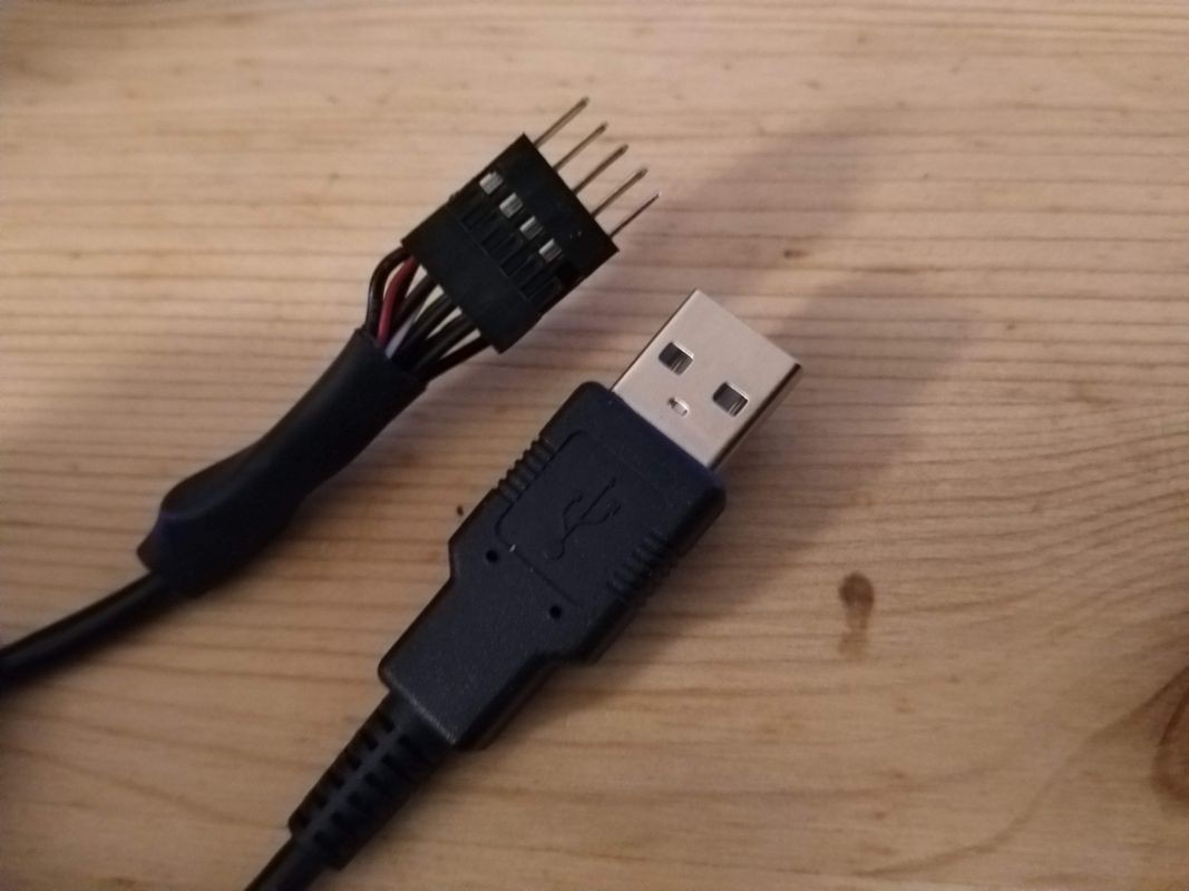

Číňan má kabel na všechno! Deska nemá ani jeden USB header, musím si vystačit s dvojicí USB konektorů vzadu. Samozřejmě bych ale chtěl využít přední USB na bedně a tahle vymyšlenost to řeší :) Stačí to nějak kreativně protáhnout zvenku dovnitř, což nebude problém, protože plech kolem konektorů nemám, místa je tam spousta.
