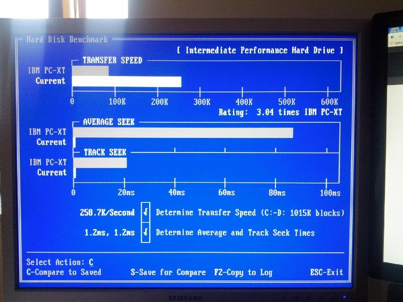

03/09/2014 - 08:42
Takhle nějak mi to frčí. Já myslim, že OK :)

A další fajn vlastnost této redukce s CF kartou bude spotřeba. Na rozdíl od obřích 5.25 orig. disků s požadavky na výkonný zdroj bych s touto redukcí mohl "do hry" vrátit mé zatím prázdné orig. šasi od úplně prvního IBM 5150, které bylo od výroby osazeno pouze 63W zdrojem (5150ka totiž neměla od výroby hdd). Ale tuto redukci s CF i takovýto zdroj předpokládám utáhne "levou zadní" :)
Jinak ta přenosová rychlost kolem čtvrt mega je fajn, na rozdíl od diskety úplný turbo :) Až nahodím nějaký svůj XT stroj, schválně změřím kolik dává klasický dobový MFM nebo XTIDE harddisk...
