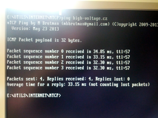

Transceiver dorazil. Krásných 34ms ping na high-voltage.cz... jsme online! :)

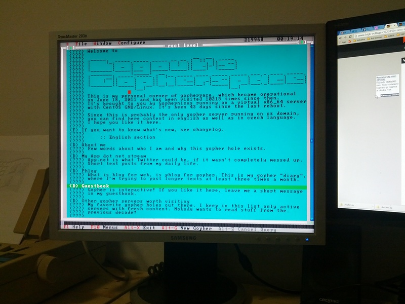

Vida, našel jsem docela pěknej Gopher klient, dokonce i logo u Logoutů ukazuje pěkně :)

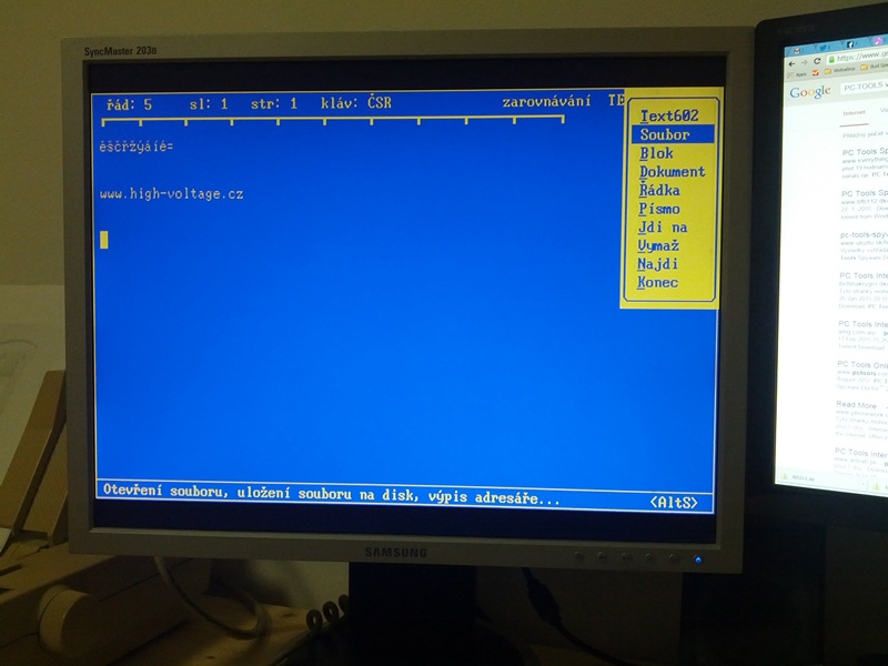

Spisování textů taky umíme, ještě něco na maily a můžu na XTčku psát články na HV! :)
