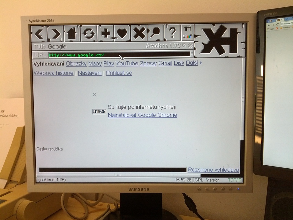

Hlásím, že DOSový grafický internetový pohlížeč Arachne běží. Tedy... sune se.
27/02/2015 - 23:21
Tož teď tedy dle instrukcí na obrazovce ještě nainstalovat Google Chrome, pro rychlejší surfování :)

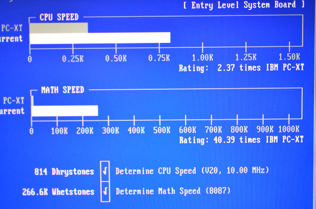

Už to fičí, už to trhá asfalt! NEC V20 osazen :) Sice 8MHz verze, ale zdá se, že na 10MHz se mu taky líbí. Nárůst výkonu je nezpochybnitelný! :)
10MHz 8088-2 NEC V20
3D Benchmark 7:03s 6:07s
Checkit (dhrystones) 717 814
Už schází jen 8087...
23/05/2015 - 12:52
8087 už si vrní v patici mého XTčka! :)
