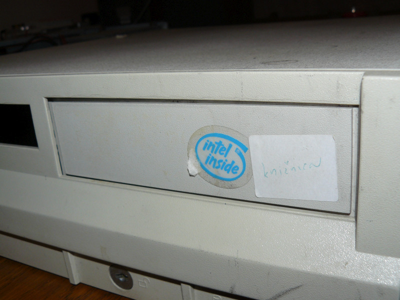

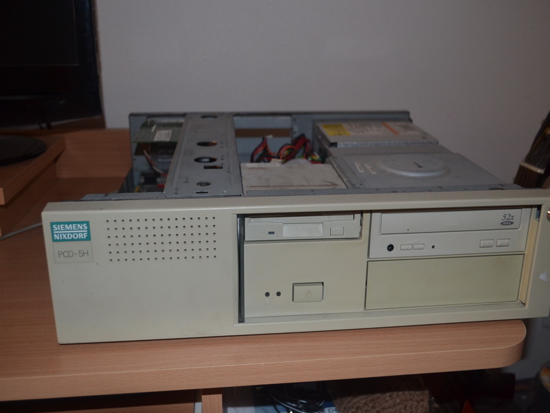

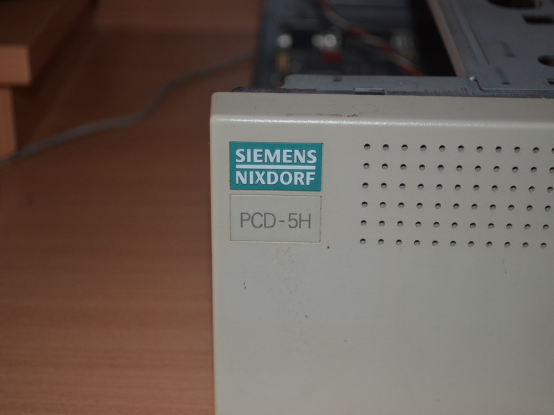

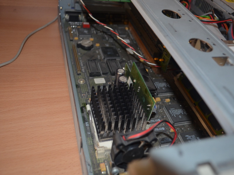

Siemens Nixdorf PCD-5H

BRBlosh napsal(a)
Aj podkrovie ("puda") skryva svoje tajomstva :)

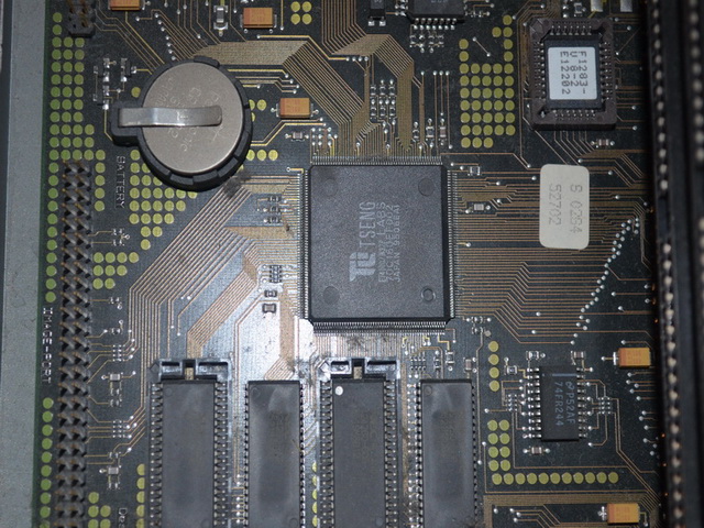

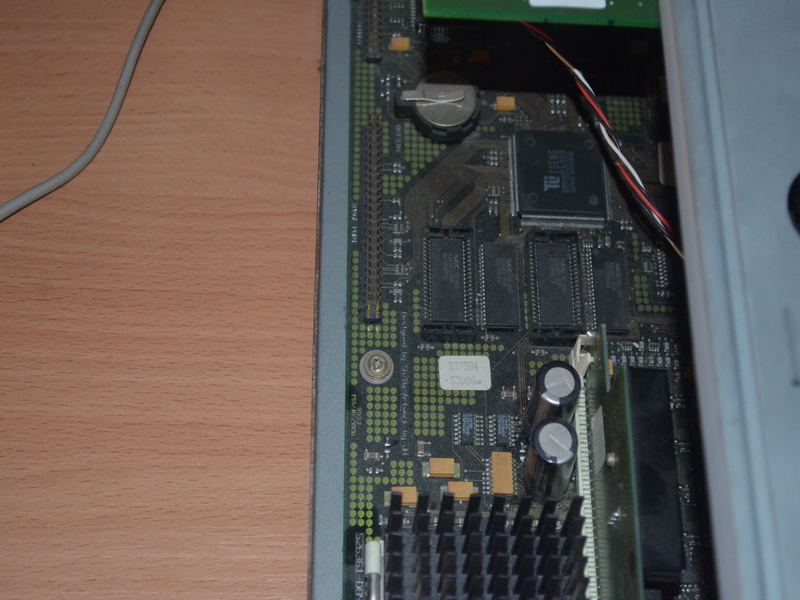

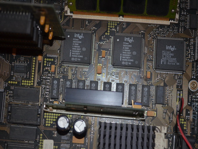

Siemens byly vždycky fortelné mašinky. A jaký je v něm chipset, jen tak pro zajímavost ? :)
20/09/2014 - 16:52
BRBlosh

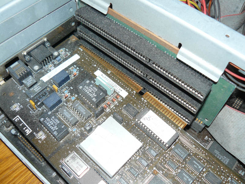

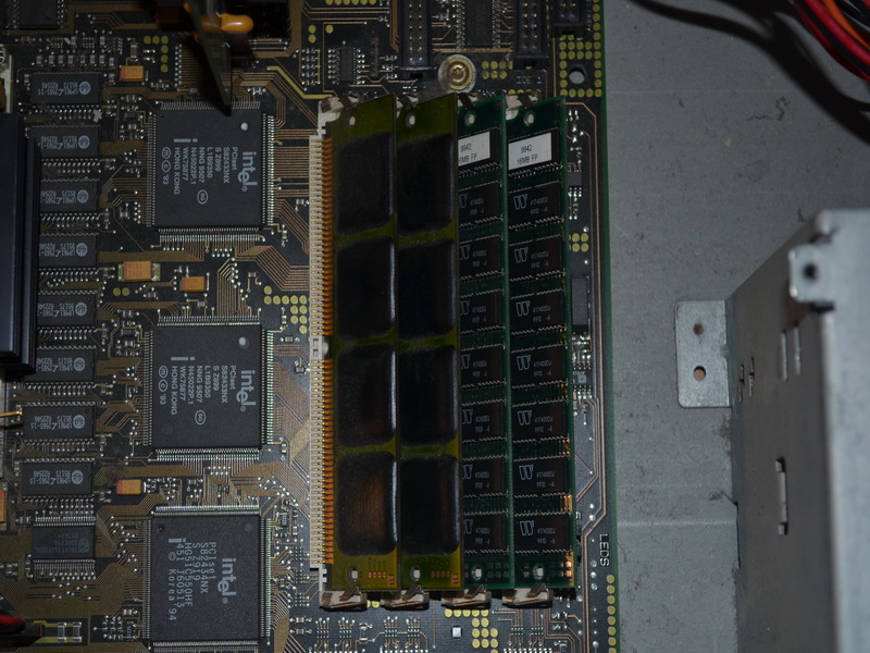

DSC_0396.JPGDSC_0399-2.JPGDSC_0402.JPGNeviem ci to bude dobre vidiet, ale INTEL NX
21/09/2014 - 12:04
NX chipset s klasickým P1, to se často nevidí - opravdu pěkný kousek !
25/09/2014 - 10:10
BRBlosh
No neviem ci je to pekny kusok, ale vymenit v nom vrciaci ventilator na CPU bol porod. Musis vymontovat skoro vsetko aby si sa dostal k srobikom co ho drzia. Teraz je uz aj ten PC pekne tichy. A co ma tesi viac, ma soft vypnutie celeho kompu, cize nemusis pri Windowsoch stacit Power button, vypne sa ako pri ATX napajani. :)

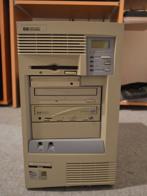

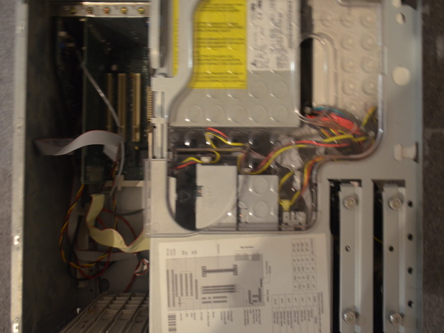

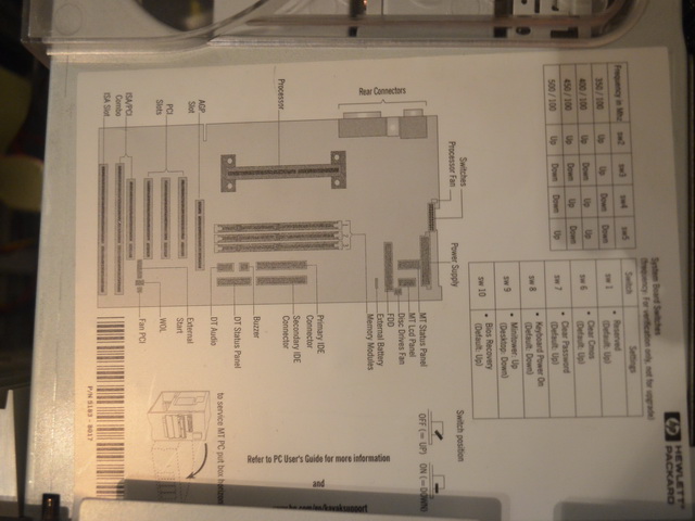

HP Kayak XA6 vycisteny a sfunkcneny :)
Edit: Pridane foto
Zrejme o nom napisem viac v samostatnom vlakne, je to kus poctiveho pocitaca. Kazdy diel je na nieco urceny, kazdy kabel ma taku dlzku aku ma mat, kazdy plastovy diel navazuje na dalsi....no proste inzinierska uchylka :)

Zajímavý to stroj a musím uznat, že je i velice pěkný :)
17/11/2014 - 10:44
Asi bych se v tom nechtěl často vrtat, vypadá to, že na ruce uvnitř moc místa neni, ale zvenčí je ten case parádní.
19/11/2014 - 13:09
BRBlosh

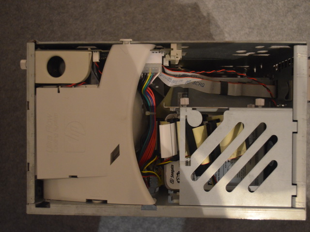

No paradne je a aj vela miesta je tam na ruky. Staci dat tie plastove blbosti dole a wind tunnel. Potom opatrne vyhaknut zdroj a mechaniky a mas miesta habadej. Radost to rozoberat ked vies co mas robit.

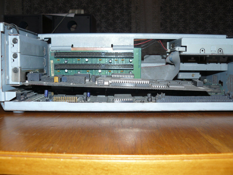

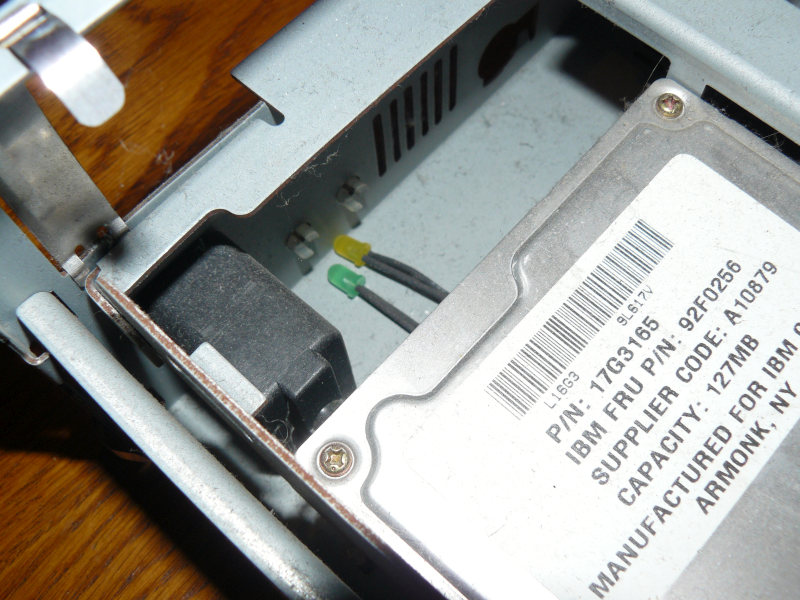

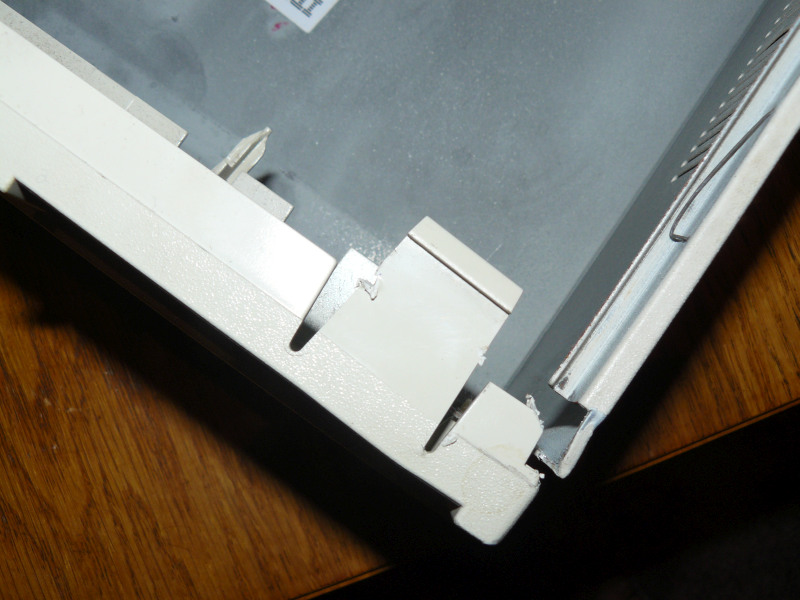

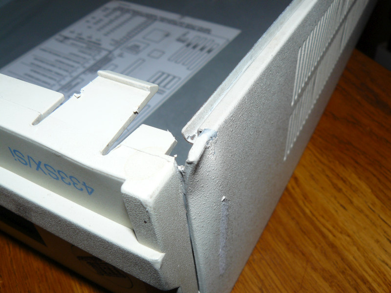

Sany hele :) Zatím jsem ve fázi čištění a oprav. I když čištění je téměř hotovo. Zato nějaká ta oprava mě ještě čeká. Posuď sám v jakém byl stavu, teď už je to lepší. Takže vypínač vyměnit, je zlomený, LEDky zasunout na místo, karty zasunout do slotů, plechy vyrovnat, plasty zbrousit a ten hnůj je již pryč :) Jen při sestavování jsem nemohl příjít na to, jak přišroubovat přední kryt na plechové šasi. Pak, při pohledu na fotky, jsem přišel na to, že ten přední kryt se šroubuje na vrchní plechový kryt :D

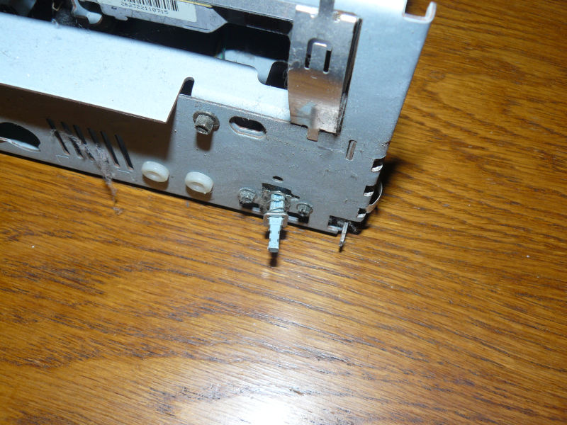

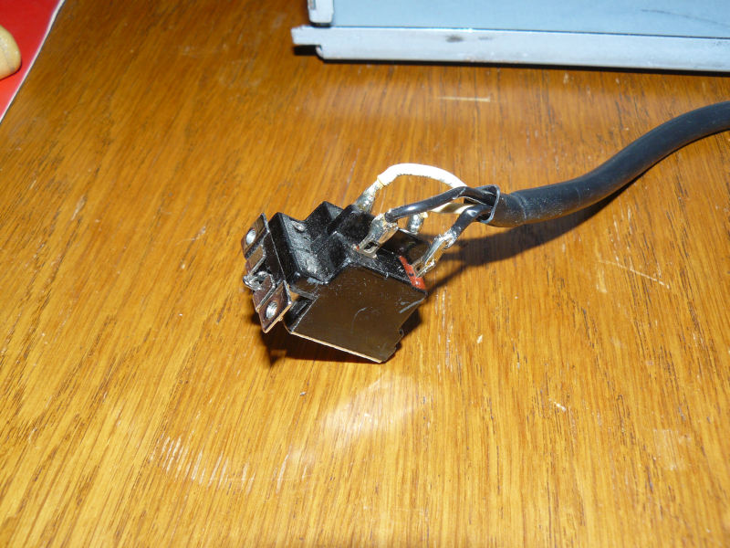

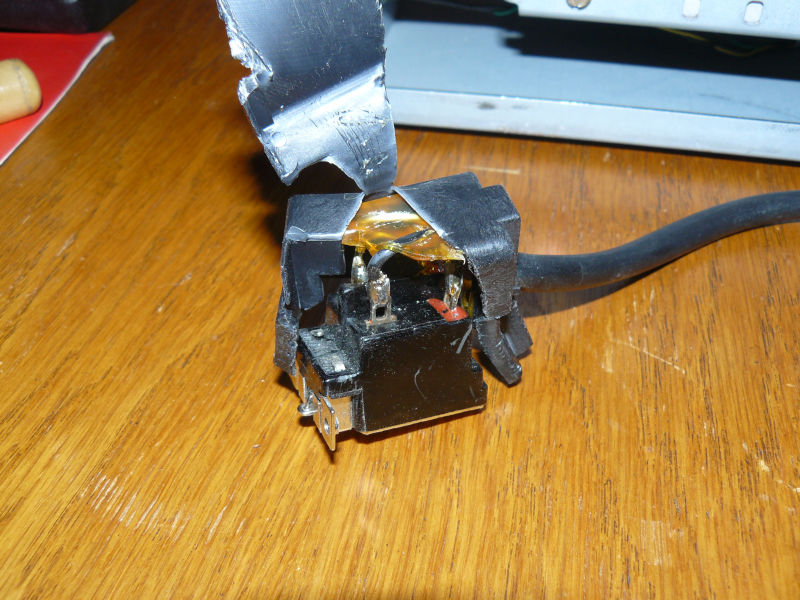

K tomu mému novému IBMku, dostat krytku z vypínače byl fakt zážitek nejmíň na 15 minut. Jsem si trapně myslel, že prostě tu krytku roztáhnu a jen nějak vycvaknu, ale omyl. Vodiče s krytkou byly zality nějakou pryskyřicí nebo co to bylo, takže jsem tu krytku musel chtě nechtě vyštípat malýma štípačkama. Teď už jen najít nový (nebo jiný) vypínač a IBMko můžu nasadit do aktivní služby :)

Fajn fotky, renovace vypadá velmi nadějně :) Ten ohnutý plech v rohu skříně sice vůbec nevypadá hezky, ale to se dá vyklepat - hlavně je dobrý že to neodnesla i plastová západka předního krytu (u nápisu 433SX).
A na ten síťový vypínač celkem koukám, za tak kvalitní izolaci přívodních kabelů patří výrobce jen pochválit - byť při výměně je to celkem za trest :)
30/12/2014 - 09:50
Díky Sany, ten plech byl ohnutý mnohem víc, ale musel jsem to trochu narovnat, abych ten kryt vůbec sundal. Teď už vypadá nádherně (v rámci možností :)). Pár fotek dodám časem :)
