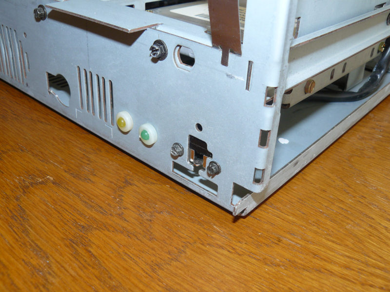

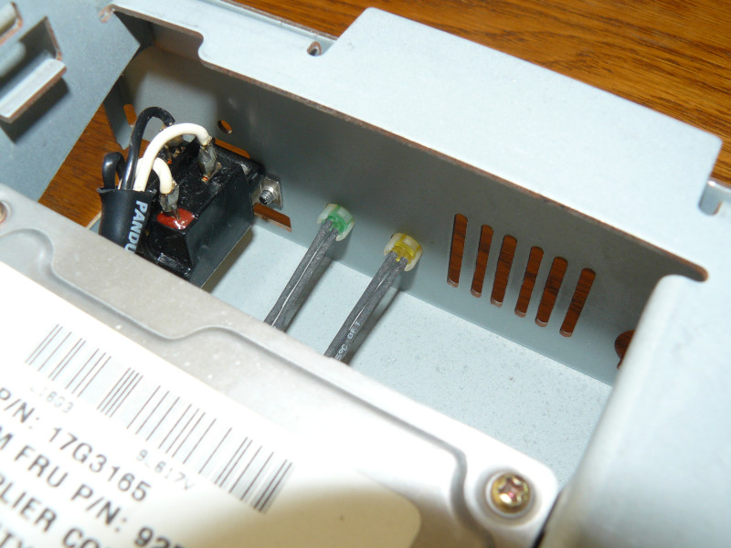

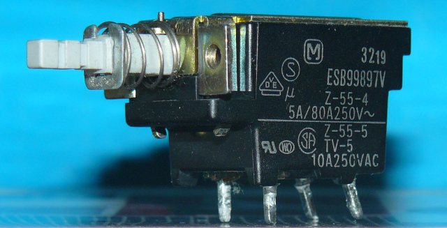

Tak mi to nedalo, musel jsem ho zapnout. Ten ulomený vypínač je v zapnuté poloze, takže jsem jen zastrčil do zdroje kabel. Pak to hodilo jednu chybu (161 nebo 163), tak jsem jen nastavil čas, datum a pár dalších hodnot v BIOSu a šlape to. A zjistil jsem, že pochází z nějaké slovenské knihovny. Teď už jen sehnat zvukovku, CD-ROMku a ovladače na síťovku a asi tam hodím nějaké ty Windows a bude to bezva :)
01/01/2015 - 16:18
A vypínač už mám taky, zítra do práce a o víkendu ho pak vyměním :)
04/01/2015 - 00:44
Tak a vypínač jsem už taky vyměnil. Byl to ale taky zážitek. Nejdřív jsem chtěl odpájet původní vypínač, ale ten pájecí drát na pájce se přepálil, tak jsem si musel dojít pro jinou pájku. Pak jsem se tedy s novou pájkou snažil o opětovné odpájení vypínače, ale bylo to tak kvalitně připájené, že jsem pájení vzdal a přešel jsem na použití štípaček. Pak jsem musel ty vodiče znovu odizolovat a pocínovat, což bylo docela zdlouhavé. Ne a ne se tam ten cín udržet, no ale povedlo se na konec. Takže teď jsem ve fázi testování a zkoušení a tak. Tohle všechno je to, co mě baví. Je nuda pořídit si počítač, připojit k němu vše potřebné a fungovat. Není nad ten pocit, kdy něco není jak má být a na konec z toho je počítač v ativní službě :)

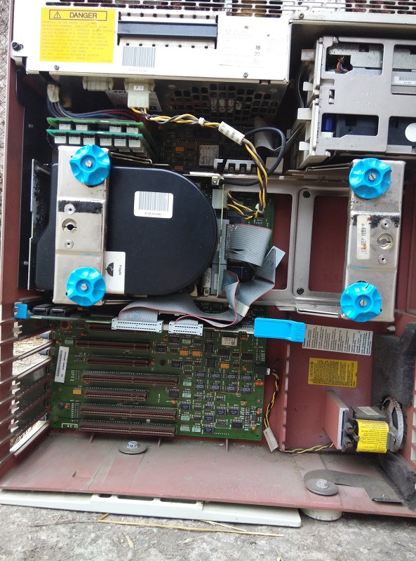

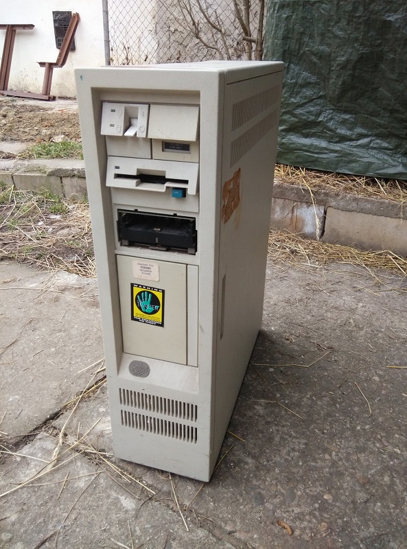

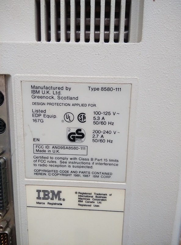

Zdenek

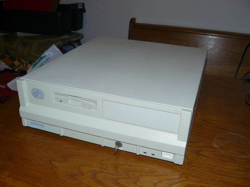

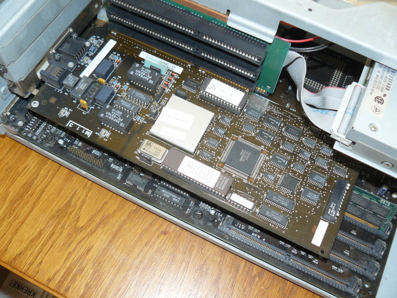

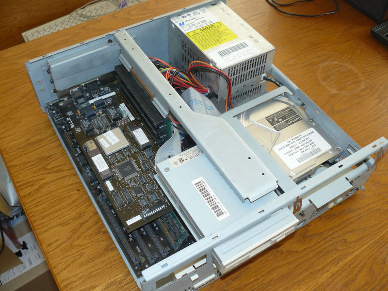

Tak jsem taky našel ve stodole nějaké to staré PC. Až se stydím, že jsem zapomněl, že tam tak dlouho leží.
Je to nějaký Intel 8086 pokud si dobře pamatuju, ale musím se s tím ještě pohrát. Byl funkční,ale po těch letech už nenaskočí obraz.... spustí se a disk načítá, tak se pak podívám. Je tam vidět nějaká oxidace, snad ho rozchodím... třeba jen nějaký kontakt.
 No a dále tu mám jednu pravděpodobně 386 tku co jsem tak vygooglil. To je vyloženě nalezenec, kterého jsem zachránil před sešrotováním ve sběrných surovinách.
Tady je nějaké info http://ps-2.kev009.com/ohlandl/8580/8580_013.html

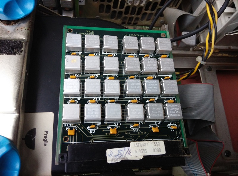

 Nevíte někdo co to je na té poslední fotce za paměť?
22/02/2015 - 19:43

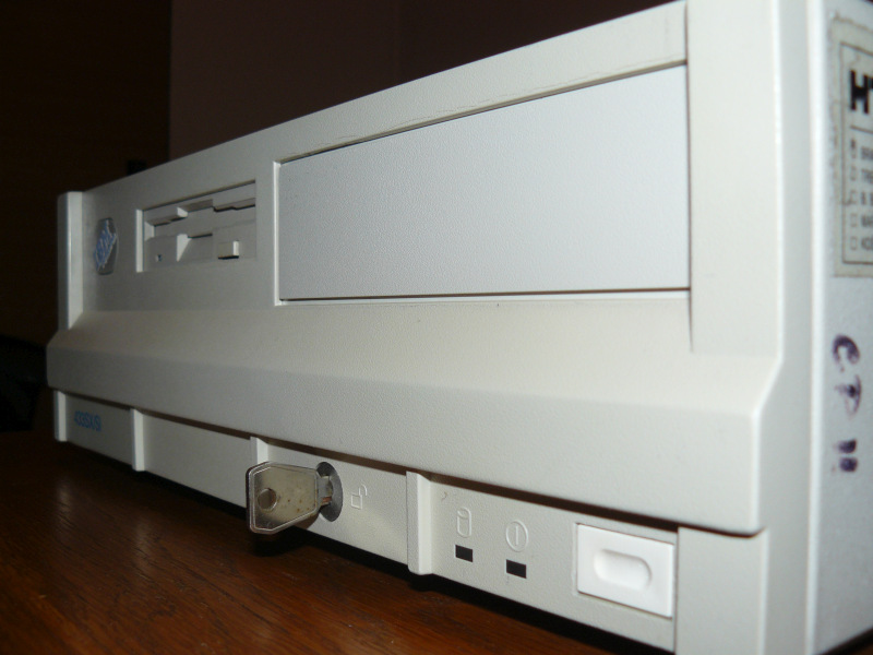

Zajímavý kusy! To druhý je IBM PS/2 Model 80, z toho tu dva pánové budou vyloženě nadšený :)

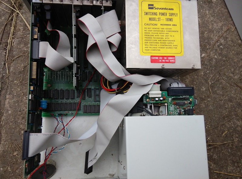

Mě osobně zajímá hlavně ten první stroj, rád bych věděl víc :) Vypadá to na solidní XT klon s mocnou multi I/O kartou (ta dlouhá bestie ve spodním slotu :)

Ta věc na poslední fotce....není to první ssd disk :D ?
22/02/2015 - 19:58
Sledge: Nadšený je slabé slovo :D, kdysi brácha přitáhl něco podobného, to jsem vůbec netušil, že to bylo IBM-ko, ale dlouho se u nás neohřálo, jo a byla to 486-ka tuším :)
Springy: To je memory karta (dle tohoto označení "15F6487")
Více tady :)
Jinak oba jsou to nádherný kousky, doufám, že ti budou oba šlapat a tak ti dělat radost ;)

Zdenek - tak to máš doma dva vskutku suprové před-renovační kousky !!
To XT je samo o sobě celkem zajímavé už svou kastlí, není vůbec zažloutlá jak bývá u 20 - 30 letých PC obvyklé a taky mi trochu připadá, jak kdyby to bylo designově něco lehce průmyslového, už jen podle toho kvalitního odvětrání zepředu v podobě množství větracích otvorů ? Pokud bys to někdy rozhodil, určitě nám sem plz napiš, co je to za model a výrobce desky a případně i celého PC - ať si můžeme rozšířit místní znalostní XT databázi :)
A jinak klasika tip, když tak koukám na ten "mech" okolo NiCd akumulátoru na velké přídavné kartě na druhém obrázku - pokud to leze z toho modrého aku (jakože asi jo) a máš štípačky, tak pokud možno hned uskřípni z desky celý ten vadný modrý akumulátorek. Napětí stejně nedrží a jen svými exhalacemi stále víc a víc žere desku kolem... plus pak ideálně hned nebo časem ošetřit a umýt celé okolí octem a izopropylem. Jen je fajn si předtím někde na desku poznačit, kde bylo plus a minus od aku, může se hodit do budoucna, když bys chtěl dát náhradu.
No a to IBM, tam už vůbec nemá cenu něco dodávat - model 80 (spolu s 60) byly ve své době vlajkové lodě IBM celého PC světa, a dnes je to jedno z nejstylovějších PC, jaké lze ve své sbírce mít. Je to dělaný jak tank a ještě navíc se zajímavou a proprietární sběrnicí IBM microchannel. Takže tě čeká spousta nových orig. zážitků, pokud se rozhodneš tohle zprovoznit - ty paměťové modulky na posl. obrázku jsou také IBM specialita, ostatně jako prakticky vše v tomto stroji. Jediné, co mají tyhle mašiny hardwarově kompatibilní s "normálními" PC je totiž prakticky jen PS/2 myš s kláveskou s VGA výstup na monitor. Takže gratz k opravdu fajnovému úlovku, a pokud bys to začal oživovat, určitě zde oceníme veškeré tvé "zážitky z natáčení" s tímto IBM :)

A k čemuž jsou ty paměťové karty?  XTčko je nějaký hezky uklizený :).
To je klasická RAM-ka počítače, ale v provedení od IBM :) Velká modrá se celkově u řady PS/2 a obzvláště u špičkového modelu 80 snažila o maximální znesnadnění všech pokusů světových výrobců PC klonů tyto stroje klonovat - takže tyhle originální RAM modulky spolu s typickými hliníkově zapouzdřenými čipy (taktéž od IBM) jsou jedním z dalších proprietárních počinů, kterými se "chlubí" řada PS/2.
Není také ale vyloučena varianta, že v době navrhování modelu 80 měla IBM po ruce tyto RAM moduly použité v nějakém svém jiném počítačovém systému, a tak jen rozšířila jejich využití i v PC oblasti. Nebo případně měla IBM navíc jen paměťové čipy, které ale z důvodu velikosti dost dobře nešlo v požadované výsledné kapacitě zkoncentrovat na plochu relativně malých SIMMů, tak někdo navrhl tyto moduly.
Právě u PS/2 je těchto zvláštností a historicky zajímavých otazníků celá řada, a proto je velmi zajímavé i vzrušující pátrat v dnešní době po internetu a skládat si dohromady střípky této hardwarově výjimečné mozaiky :)

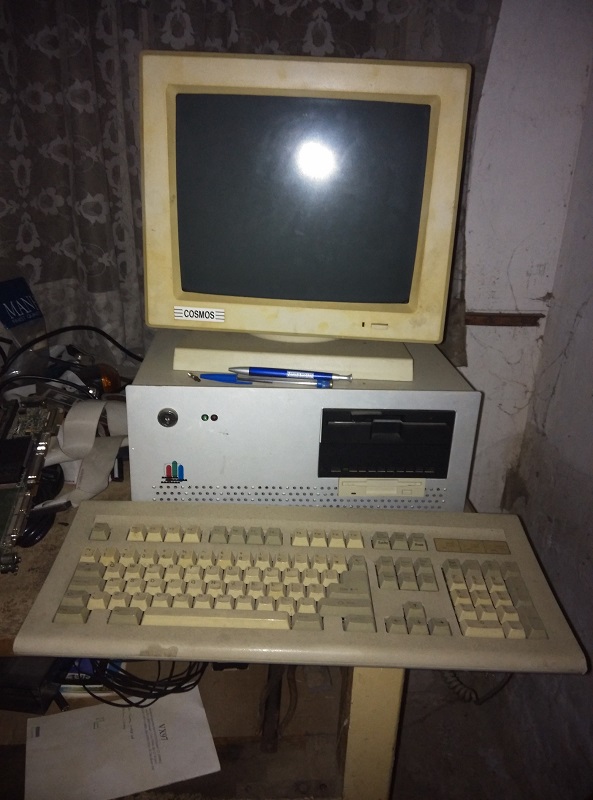

Zdenek
Tak jsem to začal rozebírat. Co se desky týče, tak vubec netuším. Označení nevidím. Procesor Siemens SAB 8088, grafika CT-6040S
http://museum.ttrk.ee/th99/i/S-T/53470.htm
Asi řadič na disk SMS/OMTI Model 5527, harddisk Seagate ST238R asi 30MB, disketovka Mitshubishi MF501B-312M
No a tu dlouhou bestii s mrtvou baterií jsem taky nenašel. No a chtěl bych se zeptat jestli nevíte zda tam ta baterka musí být nebo jestli je jen třeba na hodiny či tak a k tomu čištění jestli musím použít ten izopropyl nebo se dá použít klasická alpa? No mám ještě tetrachlor,ale nevím aby tomu neublížil.
Tady je pár detailních fotek... třeba budete vědět o co jde.
http://uloz.to/xt8K1TKp/8088-rar
Jo a grafika má výstup na monitor dva řádky pinů 5 a 4. Pokud bych vyhrabal v šuplíku nějakou ISA kartu s klasickým VGA se třemi řádky není problém ji tam vrazit? ISA šlo uplně mimo mě, tak o kompatibilitě toho moc nevím. Ta krátká ISA je 8 bitová, že? Tak si říkám jestli ty grafiky nejsou delší 16 bit... uvidím až pujdu do stodoly. :-)
23/02/2015 - 22:50
Fajn fotky i karty a desky, ta základovka je jedna z modernějších XT desek, s nejakou dost pokročilou verzi chipsetu, co v jednom cipu integruje mnoho potrebnych externich obvodu.
Ovšem ten obrazek s detailem procesoru, ufff ! Pokud to není nejaka super ultra rare XT deska. která by mela podporu dvou samostatných cpu na jedne desce, tak do te patice zcela jiste nepatri procesor NEC V20, ale pouze a jedine matematicky koprocesor typu 8087. Jen s nim to  bude fungovat a to ještě za predpokladu spravneho naswitchovani desky. Takze pokud deska nenabiha, zcela jiste bych zacal vytazenim te V20ky ven a bude to jiste krok tim spravnym smerem ke zprovozneni - jeden cpu na desce je vic nez dost :)
Ohledne grafik ledasjaka 16bit chodi i v 8bit  slotu, ale bohužel to zpravidla dopředu nezjistíš, dokud to nezkusíš. Obecne plati cim starsi VGA, tim vetsi sance ze ma tuhle moznost funkcni... ale není co zkazit, tak muzes zkouset co doma najdes :)
Baterka není třeba, jedine jak se to zpravidla na xt projevi je, ze vypadne nastaveny cas, takze no problém. S Alpou a tetrachlorem nevim nevim - čistidlo desky by v sobe nemelo mit zadne primesi (Alpa ?) a ani leptat plasty nebo cipy (tetrachlor ?). Koupit izac je kazdopadne sazka na jistotu, je to delany prave na cisteni elektroniky.

Zdenek
Jo díky, koupím izopropyl. :) Jen mě to zajímalo. Grafiky pozkouším a s tím procesorem vím na 100% že do tohoto počítače jsem nikdy nevrtal a určitě to fungovalo i s tím V20. Vytáhnout ho můžu,ale jelo to i tak... kdysi.
24/02/2015 - 09:00
Ta baterka tomu zase dala, koukám na okolí a tam bude možná potřeba nějak záchranná operace nad rámec čištění.
Jak píše Sany, přítomnost dvou procesorů v jedné XT desce je záležitost vskutku pozoruhodná. Mám ovšem perfektní řešení! Nech si tam původní 8088, a NEC V20 přesuň směrem ke mě, já se o něj postarám ;)
Btw. kromě grafické karty tam pro testy nemusíš mí zapojené nic, takže doporučuju to odstrojit, nechat v boardu jen grafiku a zkoušet.
24/02/2015 - 09:05
Tohle by se mohlo hodit, až budeš testovat VGA grafiky, ve spodní části najdeš nastavení switchů pro PC XT (ta stříbrná sada přepínačů vpravo nahoře) - aktuálně máš nastaveno CGA.
Btw. podle nastavené konfigurace to opravdu asi i s tim druhym CPU fungovat bude, protože switchem je socket pro 8087 vypnutý. Tzn. ne, že by tam druhý procesor k něčemu byl, ale počítači jeho fyzická přítomnost prostě vadit nebude.

Sledge, máš recht - takováto vskutku originální alternativa mně ale fakt nenapadla, vypnout switchem na desce FPU a do prázdné patice si pro strýčka příhodu takhle pěkně "odložit" V20-ku :)
Co by ovšem byl skutečně mazec, kdyby Checkit po zprovoznění desky opravdu tu V20-ku nadetekoval ! :D

Takže zkusil jsem vše vyndat. Nechal jsem jen grafiku, připojil klávesnici a zapl... na monitoru nic. Zkusil jsem 4 grafiky, tu co tam byla + 3 ISA 16 bit přeházet do různých slotů a popřepínat podle tabulky co napsal Sledge... za tu děkuji. No dál jsem si všiml dvou povysunutých integráků na desce, tak jsem je vyndal, očistil a dal zpět. Stále nic, vyndal jsem i tu V20 ku a stále nic. Jo a VGA grafiku jsem připojil k jinému monitoru, tak tím to taky není. Nějaký nápad? Speaker je potichu, vyhořelého nic nevidím. Nevím.
