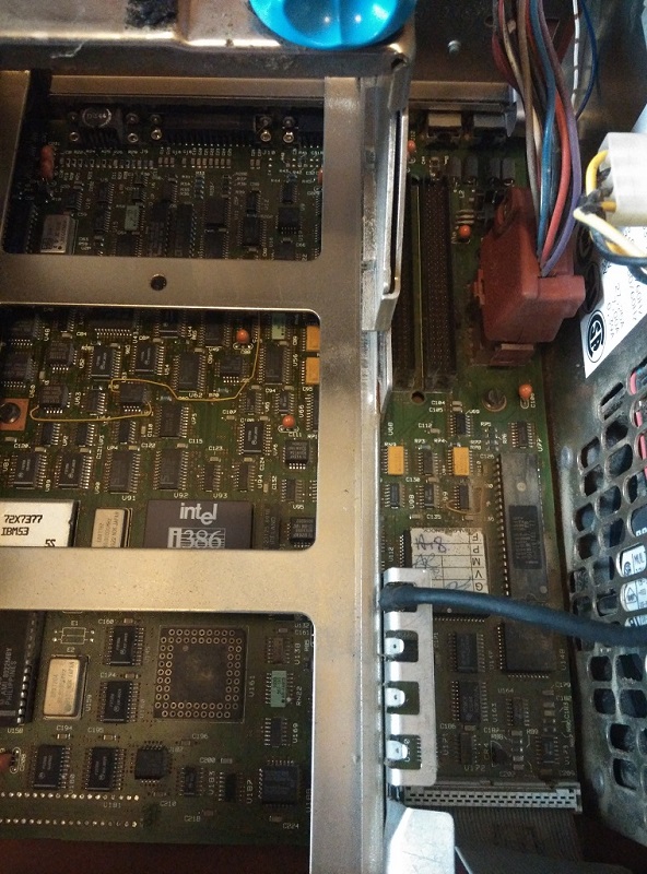

Opravdu tuhé kousky, na rozchození !  U 8580ky to vypadá na nějaký problém se změněnou paměťovou konfigurací nebo s horním RAM slotem.
Ohledně vrchního RAM slotu, o tom jsem četl - tyto problémy se údajně právě u modelu 80 mohou vyskytovat a způsobeny mohout být prachem a bordelem, který nasává ventilátor  těsně vedle. Prach se usazuje na obvodech a součástkách vedle tech RAM slotů a pod větrákem a může způsobovat  tyto problémy. Pokud máš tedy k dispozici nádobku se stlačeným vzduchem nebo kompresor, se zasunutými RAM moduly (aby ti do těch konektorů nenalítal ten uvolněný bordel) bych desku v horní části u zdroje (a pak samozřejmě lehce všude) pečlivě vyfoukal.
Jinak pokud máš 80ku v orig stavu, schválně se taky zeptám na stav té černé izolace / molitanu, co je přilepený na bočním víku. Po letech se z toho původně molitanu stává nechutná silně lepivá a barvivá "hmota-slimák", a je otázka, zda ji taky nemáš nějak ventilátorem roznesenou po desce ?
Jinak model 80 při startu vyžaduje paměť v dolním slotu (Mod. 80's need one 1MB module in the lowest-numbered memory
module position), a chyba 211 "(PS/2) Base 64k on I/O channel failed" znamená, že na desce není RAMka, to bude asi OK.
Ohledně chyby 215 to vypadá, že nastane když hrábneš do původně jiné paměťové konfigurace. Pokud by se ani po vyčištění ten horní RAM slot nechytl a chyba zůstala, asi nejjednodušší je zkusit třeba na den odpojit / vyndat baterii, viz níže :
215 (PS/2) Base 64k on daughter card 2 card failed
On a PS/2 Mod 80 if you remove the memory card from a configured system and
plug it into the 'other' slot (either by mistake or deliberately), you will
get a 215/216 error during POST. You will not be able to run SETUP.
Fix the problem by moving the card back to the other slot.
If you really want to change the position, you will either have to disconnect
the battery (for a long time) or configure the machine with TWO memory cards
and then remove the one that you don't want and reconfigure it with one
again.
A když už bude baterka vyndaná, taky bych jí zkontroloval napětí multimetrem - funkční by neměla mít pod 5.5V, jinak to také může způsobovat nepěkné problémy a zmatená data v CMOS.
Jinak PS/2 kláveska by šlapat měla, ale tyhle fatální chyby se nejdřív musí nějak pořešit, než ti deska dovolí klávesnici zaktivovat. A drátkové propojky na IBM deskách jsou docela častá věc, to bude v pohodě (teda pokud není nějaký drátek upadlý :)

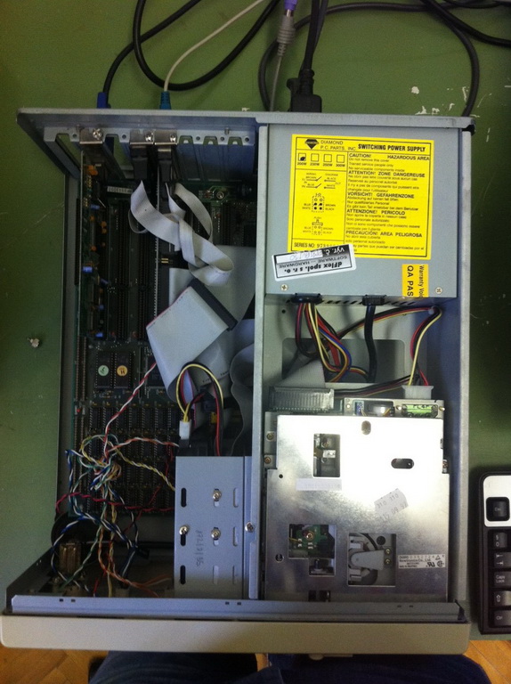

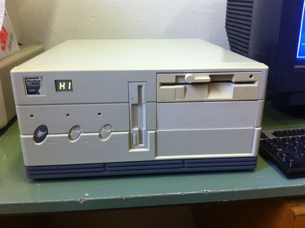

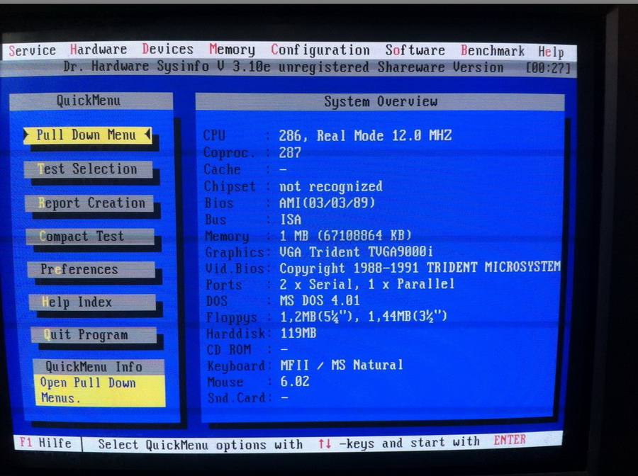

Tak som konecne vlozil svoj pokusny 286 kompjutr do novej bednicky od pentia 166 :D v takom domceku este nebyvala :D
18/05/2015 - 11:14
Pěkně i s koprocesorem, tak to ma být :) Btw co je to za desku ? Koukám že to je ještě nejaká old-school, s DIP chipy...
18/05/2015 - 17:15
koprocesor pojde do mojej 5170 (dufam) ;) a je to taka klasicka stara 286, este velko rozmerova, DIP pamate, v podstate klon 5170
18/05/2015 - 17:40
RomanOn napsal(a)
Tak v 5170 se bude lépe vyjímat, to jako jo :) Ohledně této 286 desky, je na ní použitý nějaký zajímavý chipset ? Lehce sleduji, co a s jakou četností se tak různě vyskytuje, tak bych si "přidal řádek" za tu tvoji :)

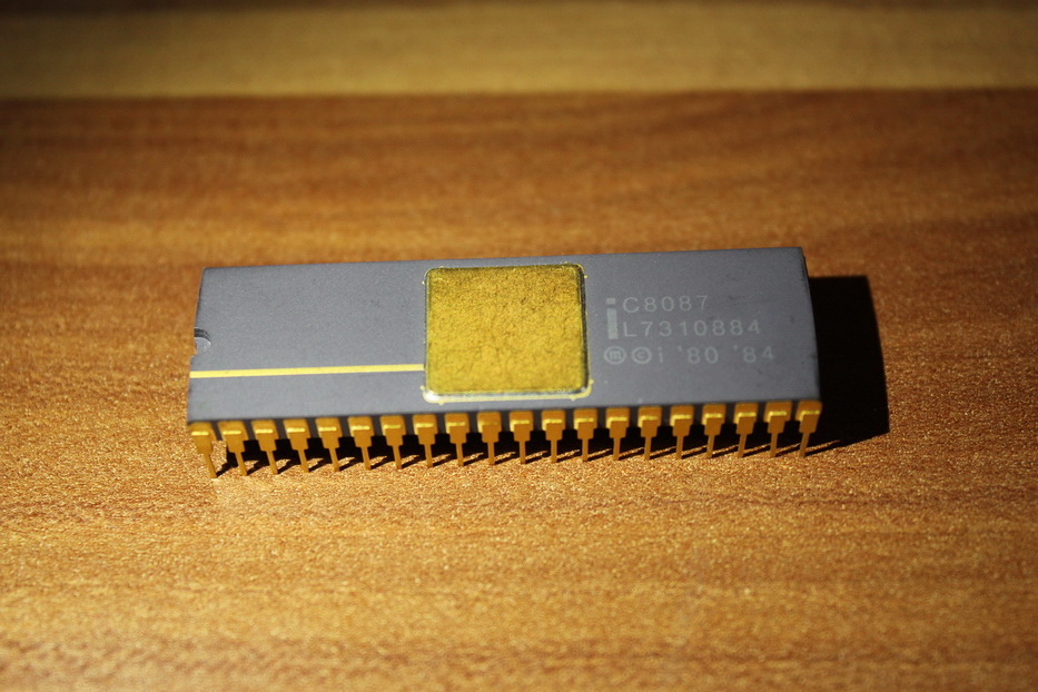

Prave mi prisla mila vec z ebayu, ECHT GOLD keramicky koprocesor 8087, poputuje do mojho XT ;)
25/05/2015 - 18:07
Echt gold, zlatý jsou lepší než keramický :) Tak hlavně ať je ok a šlape ti !
26/05/2015 - 11:12
slape bez problemov, narast matematickeho vykonu 17,05 nasobok :)
