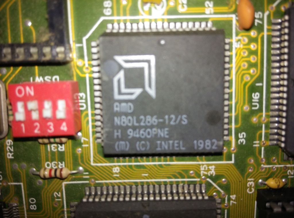

Tak abych využil čas prošel jsem si co je ještě ve stodole a našel jsem tam nějakou AMD 286-12/S, tři 486tky... (jedna jede a je na ní Win3,11), pak notebook 486 s Win 95, AMD Duron 1GHz s 512MB RAM a GeForce 2 MX 64MB.
Tak mám v plánu se s tím pohrát, co nejvíc toho rozejít a zkusit staré dobré pařby. Dvaosmina má dokonce taky 8-bitovou grafiku, takže budu mít na vyzkoušení do té 8088. Všechno jsem to dnes natahal ze zimy do baráku, tak jak se to prohřeje a trochu to očistím bude o zábavu postaráno.

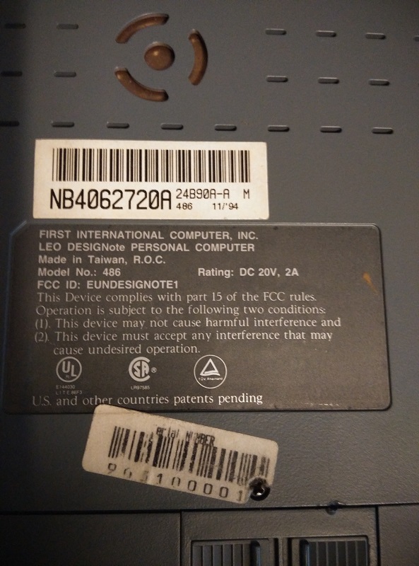

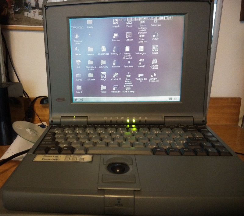

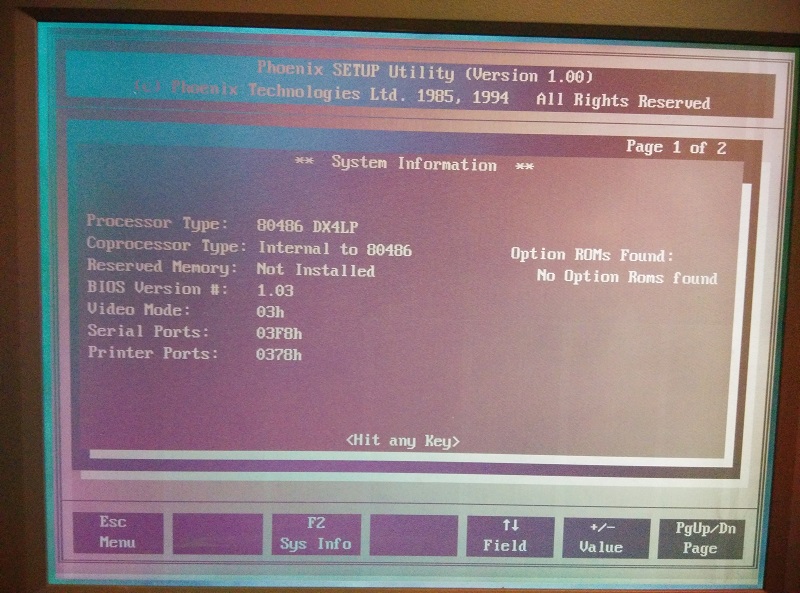

Na notebooku je napsalné Leo a obrázek lva. 486DX4 75MHz, 12MB RAM, Video 1MB Western Digital, Disk 543MB Toshiba, Je k tomu nějaká dokovací stanice.
Podle všeho to byl něčí školní PC na Gymnáziu ve Zlíně. :) Jen levý pant je prasklý, tak ho musím asi zalepit.

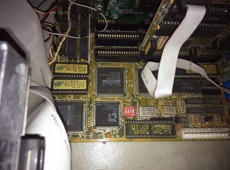

Tak s tím 8088 nevím. Pročistil jsem to octem a isopropylem dle rad. Mám vyzkoušenou grafiku 8 bit ISA v jiném počítači i s tím monitorem, takže jsou O.K. Ale tento stále odmítá cokoli ukázat. Žeby ta základní deska vzala za své?

Procesory jsem zkusil oba dva a s obouma je stejný výsledek. Předpokládám, že patice označená jako C5 bude pro procesor a C6 pro koprocesor. Jelikož je C6 přepnutá do vypnutého stavu, tak když procesor zapojím do C6, tak je deska myslím jako bez procesoru a taky se nic neděje. Jeden rozdíl ovšem je. Když byl procesor ve vypnutém slotu C6 tak nezamrzla klávesnice po těch pár vteřinách a pořád šlo zapínat a vypínat NumLock a CapsLock.

Hmmm, ten počítač je skládačka nebo takto byl zakoupen, tedy jde o originální kus? Chtělo by to také nějaké označení desky a popřípadě i toho počítače. Takhle naslepo toho moc nenajdeme. A o pípajícím disku slyším poprvé v životě. A co bez disku, to taky nejede? :)

Jestli je počítač skládačka nebo byl takto zakoupen nevím. Každopádně já ho takto kdysi dávno dostal a fungoval. Označení bohužel jsem nenašel nikde. Fotky jsou o pár příspěvků zpět na tránce 20. Bez disku to taky nejede.
