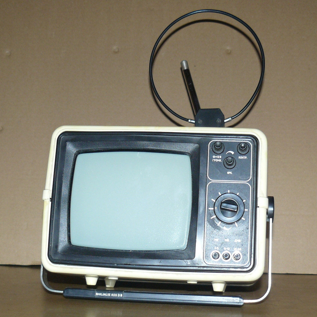

Sany: To jsi byl na tom ještě dobře. Mrkni na to, co jsme my používali k Didaktiku M :OP1040266_crop.JPG
