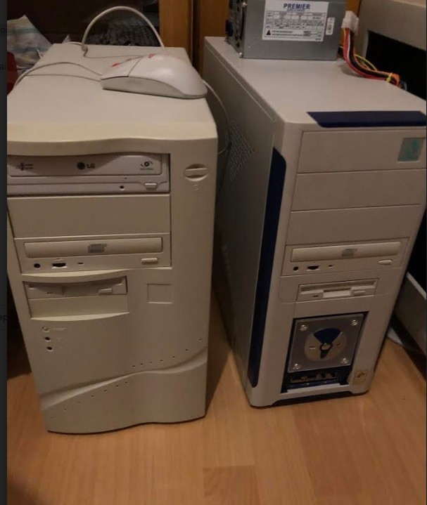

Nakoupil jsem a začnu stavět WIN 98SE mašinu na základu Pentium 4. Dostaly se mi do ruky case, co by se mi mic zamlouvala pro tu sestavu. Na fotce ta s myší. Jenže v tý bych to asi upekl, že? Není tam žádný větrák, je docela malá no však to znáte...

Ziadnu fotku nevidim.
P4 uz je trocha moderna na 98, ale stale sa v mnohych pripadoch da presvedcit k pohodovemu chodu. Co tam mas konkretne za dosku?

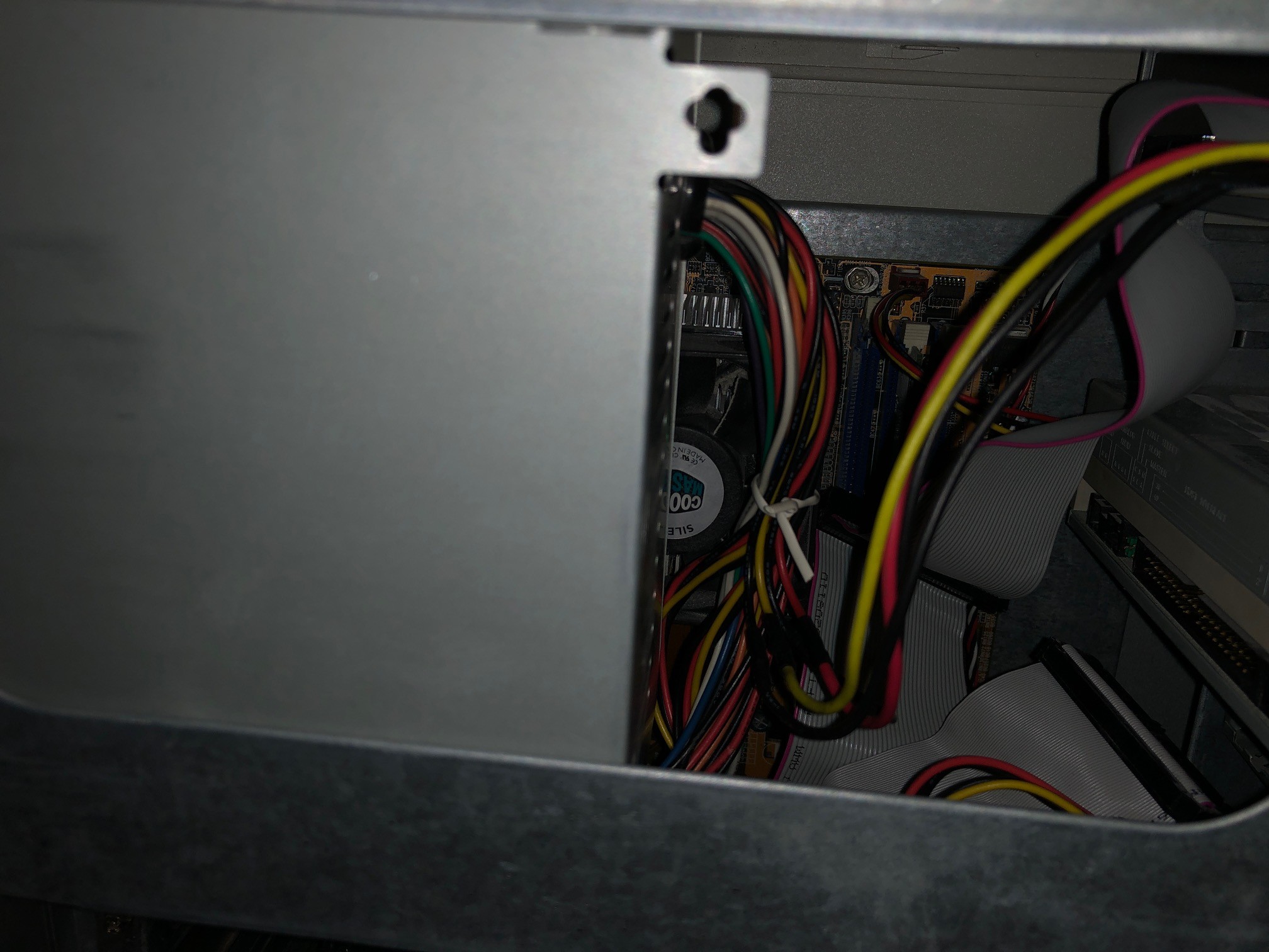

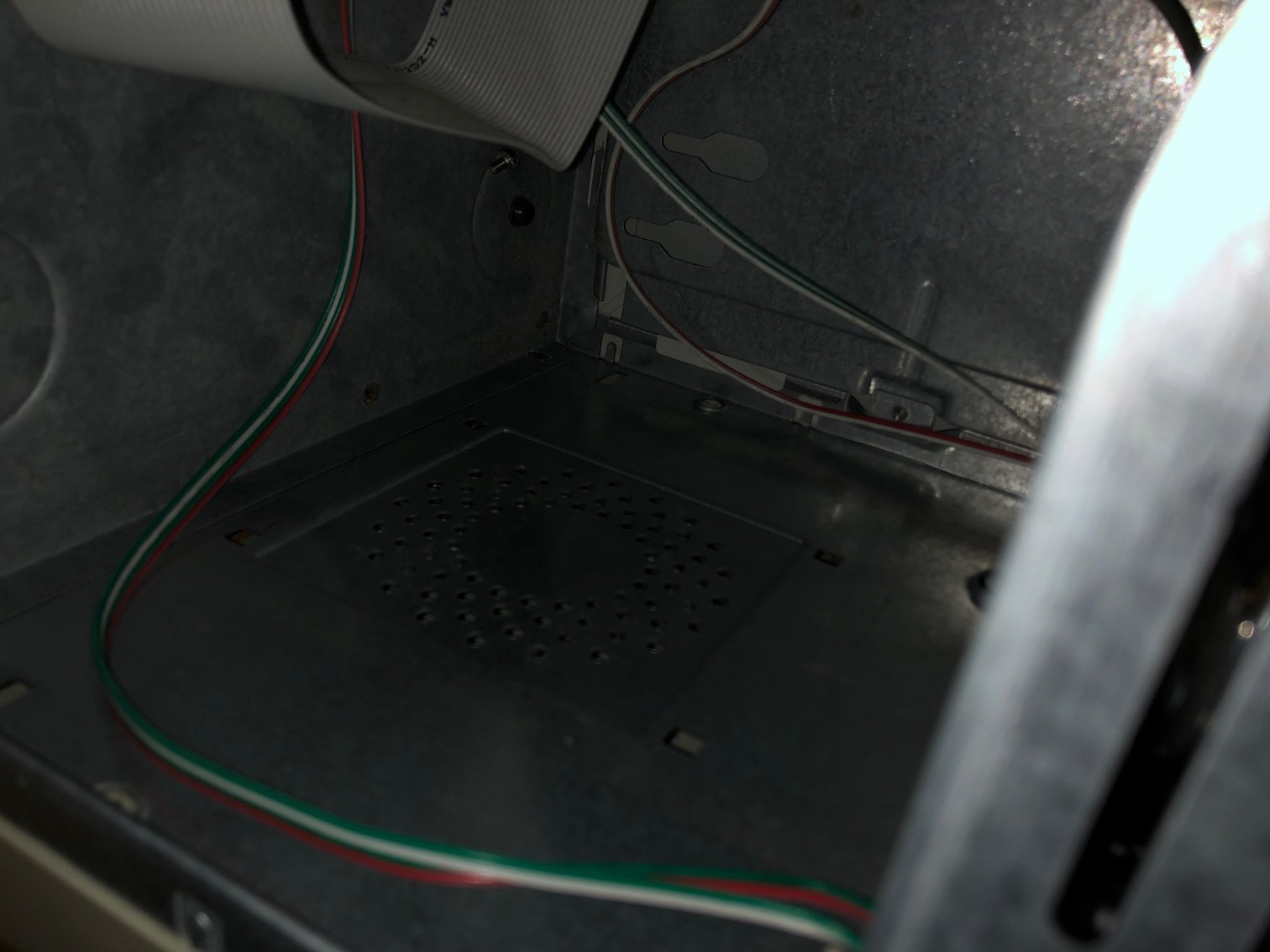

Tak radost vystřídala zklamaní. Místo na větrák tam je. Blbě umistěnej zdroj, takže tam velkej chladič nedostanu.
No co šoupnu to do tý druhý a až najdu nějakou pěknou použitelnou tak to přehodim.

Edit: jo, tak tohle rovnou zahoď, tyhle skříně znám, v tom se ti ta P4 vážně upeče, blbá konstrukce.
15/10/2020 - 17:54
Teda ona to možná neni blbá konstrukce, ale na instalaci desek s takhle umístěným CPU je to vyloženě nevhodný.

Do malých prostor se hodily tyhle Zalmany vějířového typu CNPS , ale Prescott je fakt teplomet, takže v malé nevětrané skříni bych to nedusil. Pokud se dá vzadu vykružovákem vyříznout otvor pro ventilátor s mřížkou, mohlo by to fungovat - záleží, kolik místa tam zdroj nechává.

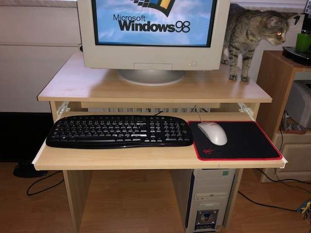

Tak jsem to dal do kupy:
Dual boot Win 98SE / Win XP
Socket 775
Pentium 4 3.0 Ghz
1GB DDR
PATA 80 GB 7200 HDD (2x 40)
Radeon 9000 128MB AGP
Kuličková myš
USB klávesnice
čekám na SB Live!
Určitě to není finální podoba.
