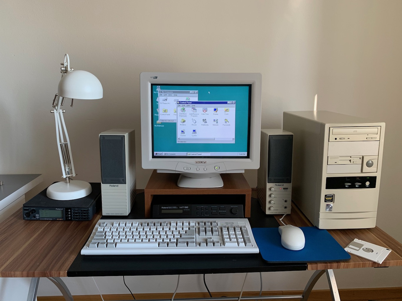

Moja prva retro zostava. Vcera som to dal cele dokopy a zatial nahodil Windows 95 OSR 2.5.
Takuto bednu som mal aj v 90. rokoch ako dieta. Akurat vtedy v tom bola 486 DX4 120. V tomto builde som pouzil P233 MMX pre lepsiu hratelnost neskorych DOS hier. Doska je nejaka obycajna TMC AI5TV s 64 MB RAM (overkill), S3 Virge/DX, Diamond Monster Voodoo 1, AWE 64 Gold, sietovka (nejaka Delta). V seriovom zapojeni je Roland SC-55 a Roland MT-32, reproduktory su Roland MA-7. Gulickova MS Serial Mouse 2.1. Klavesnica je zatial iba Dell "classic keyboard", je to nova klavesnica vyrobena niekedy v 21. storoci :-), len vyzera presne ako tie klasicke z 90. rokov. Namiesto HDD pouzivam IDE-to-SD adapter s 16GB SD kartou (funguje to bez problemov). CRT monitor je uz spominany 17" Philips 107S61 vyrobeny po roku 2000 s plochou obrazovkou. Subory budem pravdepodobne prenasat cez siet, spravim doma FTP server a z tohto pocitaca sa napojim (aby som sa nemusel babrat s file sharingom cez Windows a zaroven sa na FTP dostanem aj z DOSu).
Zatial to este len nastavujem, nemal som moznost si na tom zahrat. Planujem pridat boot menu aby som sa vedel priamo dostat do DOS (Windows DOS mode), mozno nahodit Norton Commander...

Po všech stránkách moc pěkný, včetně toho plánovaného přenosu dat, síť / FTP je podle mě nejpraktičtější řešení, dá se to rozběhat na všem od XTčka dál, a v pohodlnosti to nemá konkurenci :)
Jen taková drobnost - hudbu máš docela slušně podchycenou těmi Rolandy, ale ty nepůjde použít vždy, možná bych k té "bug-free" AWE64 ještě propašoval nějakou další kartu, něco jednoduchého, jen kvůli FM syntéze. Můžeš dokonce koupit i nový / vylepšený klon AdLibu, viz https://texelec.com/product/resound-2-opl3-8-bit-isa-adlib-compatible-sound-card/.  Nebo prostě cokoli s OPL2/OPL3, popř. postačí i něco s ESS FM syntézou, pořád je to mnohem lepší, než ta CQM obludnost.

Vdaka. Pozriem sa na to. Aj ten klon AdLib vyzera super. Musim zaroven trochu davat pozor na dlzku tych ISA kariet - teda v bedni je dost miesta, ale ta zakladna doska ma velmi zle riesene rozlozenie. Su tam 3 ISA sloty, za prvym slotom trci este trocku socket + chladic. Za druhym a tretim slotom su hned tranzistory a cievky. Takze mal som dost problem tam AWE64 napchat - nie je mozne ju uplne zapustit do slotu, pretoze hranou naraza na komponenty na doske. To musel navrhovat nejaky genius.
Ale takato kratka 8bit karta by bola ideal :-). Cena je dobra. Ale popozeram este aj po originalnych kartach z tej doby. Zaroven si musim nastudovat tie rozdiely OPL2/OPL3, FM / CQM, v tom sa este vobec nevyznam.
Vcera som si na skusku nahodil Gabriel Knight - Sins of the Fathers (po precitani tvojho clanku :-)). Najprv v DOS mode nesla spustit lebo som nemal mouse driver pod DOS. V settings som prepol na VESA "high resolution" a hra sa spustila v 640x480 ale iba 60Hz. Najprv som myslel, ze to je problem monitoru ale nie - to je naozaj VESA standard (monitor dokaze aj 85Hz). Mne tych 60Hz pomerne vadi, ale asi to patri k celkovemu retro zazitku - vratane cervenych oci a bolesti hlavy :-D. Ak ale uvidim kvalitny 4:3 nepouzivany LCD monitor, tak ho asi doplnim do zasoby (mam v zozname 3 alebo 4 rozne LCD, ktore su podla Vogons najlepsie na retro).

Něco málo k OPL/FM tady - https://www.high-voltage.cz/2020/opl-uchu-lahodi-aneb-vecna-slava-fm-synteze/
Ale ani to neni třeba studovat. Hlavní je, že spousta her podporuje jen FM syntézu karet AdLib / Sound Blaster. Zatímco na starších kartách byly originální FM čipy od Yamahy - OPL2 / OPL3, tak SB kompatibilní karty (a i pozdější originální SB) měly často své plus mínus kompatibilní čipy s více či méně kompatibilním zvukem. Tak třeba Creative zahodil originální OPL čipy a použil vlastní CQM (na AWE64 kartách vždy, na starších dle modelu), které ale zní vyloženě blbě. Firma ESS měla svou ESFM, která zní velmi slušně, obecně je chápána jako "to druhé nejlepší". U dalších výrobců už je to loterie.
OPL2 vs OPL3 - v podstatě irelevantní, potřebuješ kartu "OPL2 kompatibilní", toť vše. Pokročilých možností OPL3 moc her nevyužilo. Takže jak jsem psal, stačí nějaký klon AdLibu (OPL2), nebo laciná SB kompatibilní ESS karta - některé dokonace také mají OPL čip.

Vdaka. Este mozno pockam na ten AWE64 Legacy projekt, ak som to pochopil spravne tak tam bude aj OPL3 cip a bude sa to dat prepnut cez jumper.
07/08/2020 - 11:37
Přesně tak. To je vlastně jediné, co od toho projektu chci, AWE64 je ideální karta, ale přítomnost CQM jí hyzdí. AWE64 + OPL čip je dokonalá kombinace :)
